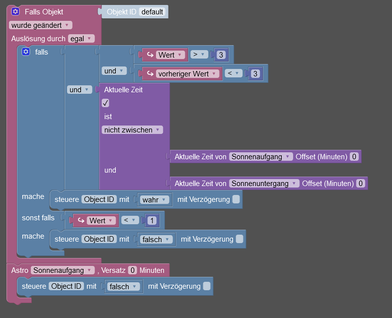

    4. Einfaches Blockly möchte nicht laufen

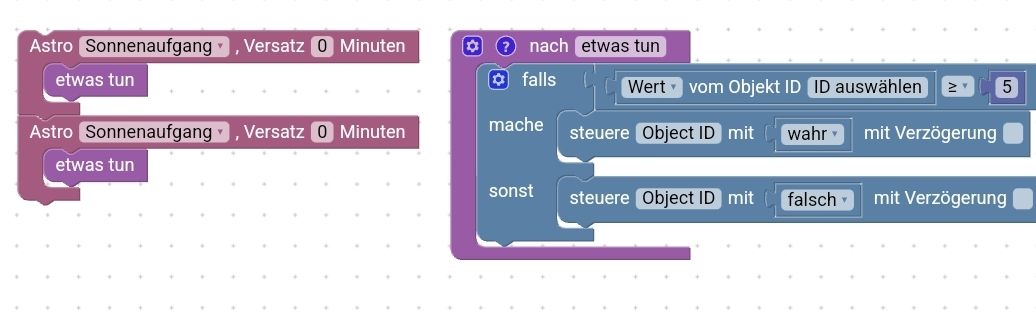

      basti2022 @Homoran last edited by
      wie meinen?
      untereinanderheften (unverschachtelt)?
      Ja einfach untereinanderheften.
      • Homoran
          das steuerst du ja über den Astrotrigger. Da fügst du einfach den offset ein.
          Wenn dann das Licht ausgehen soll wenn der TV noch an ist, stimmt dein Vergleichsoperator nicht.
          Wie bekomme ich das mit dem Vergleichsoperator gelöst? oder verstehe ich das falsch und muss den Offset einfach eingeben ?

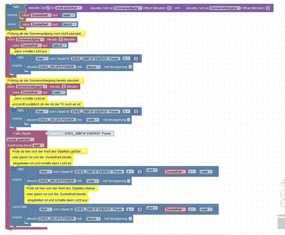

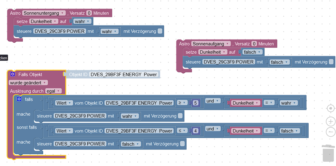

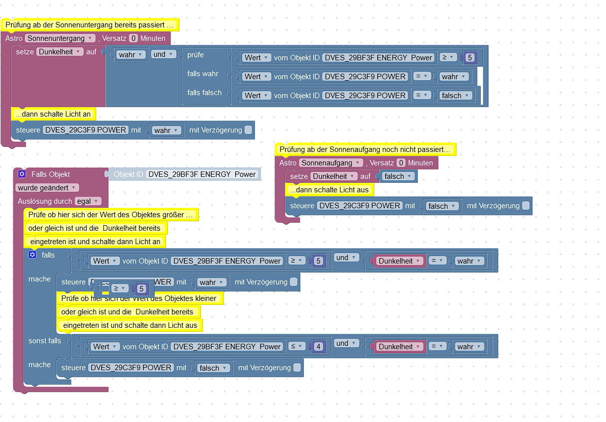

          Hier nochmal das komplette Blockly:

            Homoran Global Moderator Administrators @basti2022 last edited by Homoran
            @basti2022 sagte in Einfaches Blockly möchte nicht laufen:
            umdrehen! der soll doch das Licht ausschalten wenn der TV noch an ist.
            wenn der TV aus ist sollte auch kein Licht mehr an sein.
            was hat das denn miteinander zu tun?
            die Zeit wann du die Dunkelheit für beendet erklärst, bestimmst du nur über den Offset
              @homoran sagte in Einfaches Blockly möchte nicht laufen:
              Irgendwie reden wir jetzt glaube ich aneinader vorbei.
              Was meinst du jetzt genau damit
              Wie kommst du denn auf umdrehen ? Ist an dem Blockly noch irgendwas falsch ?
              Das mit dem verzögerten ausgehen des Lichtes, wenn der TV noch läuft regel ich über den Offset, dass ist mir klar.
              Ich könnte es sogar mit einem minus wert vorziehen.

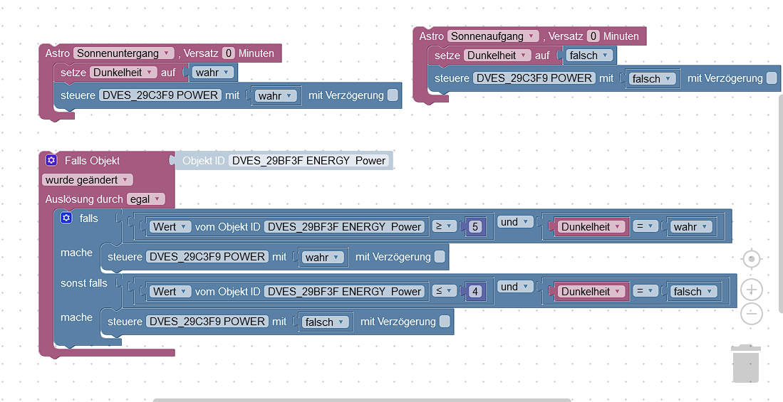

                      • B

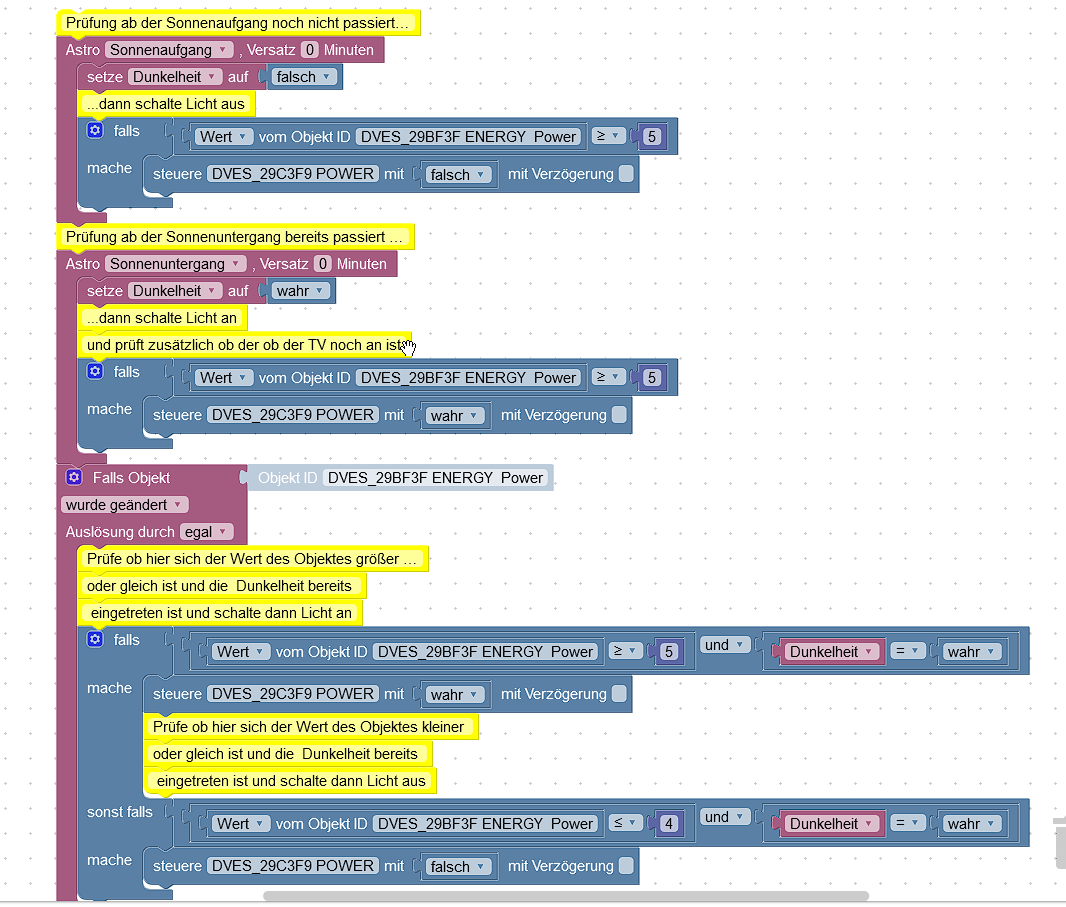

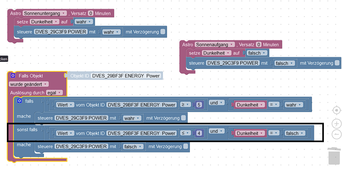

                        basti2022 @basti2022 last edited by
                        @basti2022
                        Das sollte jetzt der stand sein, wie es vor dem löschen war.
                        • Homoran
                          ist er nicht
                          So jetzt habe ich auch noch den Sonnenaufgang angepasst.
                          Aber lass es einfach laufen!

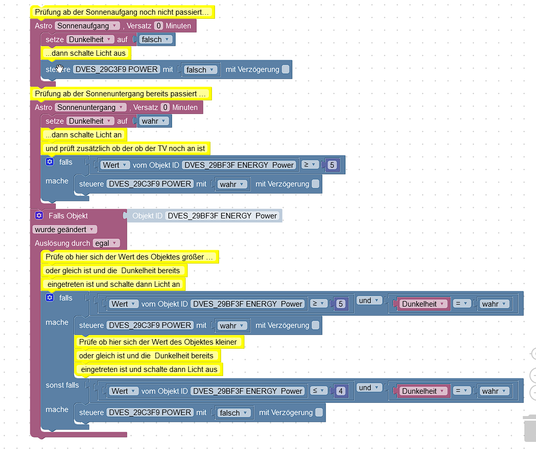

                                • Homoran
                                  ich weiß nicht wo das stehen soll
                                  in deinem Screenshot
                                  https://forum.iobroker.net/post/878930
                                  oben bei Sonnenaufgang
                                  fehlt, was hier on deinem Screenshot
                                  https://forum.iobroker.net/post/878747
                                  Ebenfalls bei Sonnenaufgang noch drin steht.
                                  Hier jedoch mit falschem Vergleichsoperator. Der muss nicht kleiner gleich dondern größer gleich sein.
                                  Ist aber inzwischen schnurzegal, da dies hier "nur" zur Verhinderung eines unnötigen Funkpaketes dient.
                                  Das Skript sollte auch so laufen!
                                  Wenn ich das Script starte passiert derzeit nichts.
                                  beim Start soll auch nichts passieren, sondern dann wenn die Triggerereignisse eintreten.

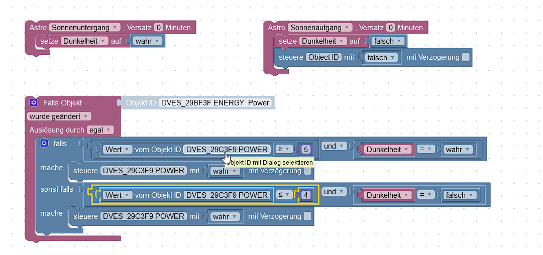

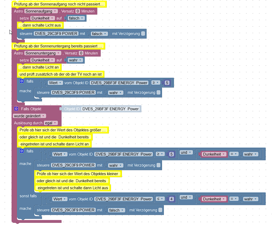

                                    Also genau so
                                    oder ?
                                    • Homoran
                                      Also genau so
                                      oder ?
                                      nein!
                                      Hier jedoch mit falschem Vergleichsoperator. Der muss nicht kleiner gleich sondern größer gleich sein
                                      • B

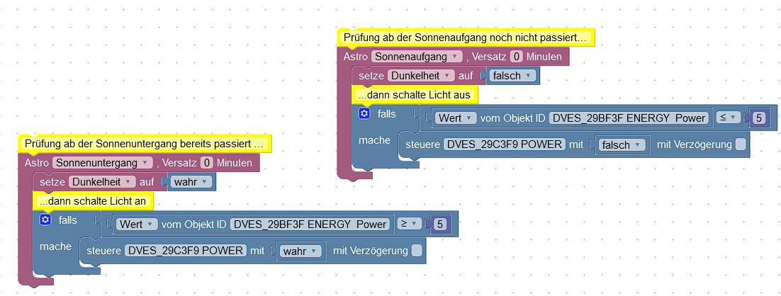

                                        so nächster versuch.
                                        • Homoran
                                          @basti2022 ja! so müsste es laufen wie du es willst
