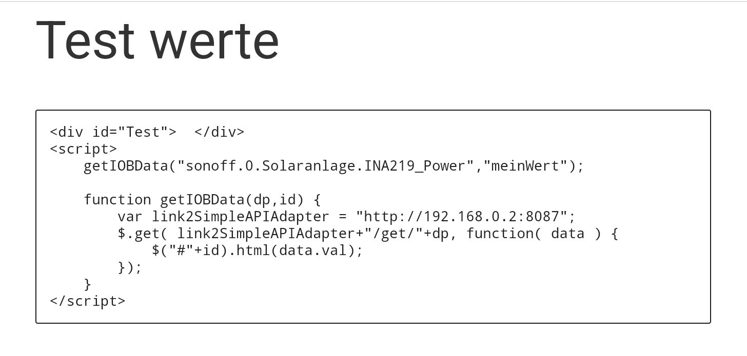

                              • Curtis777
                                Curtis777 @OliverIO last edited by
                                @oliverio
                                bekomme das in der Browser console angezeigt...
                                aber die seite selbst ist leer

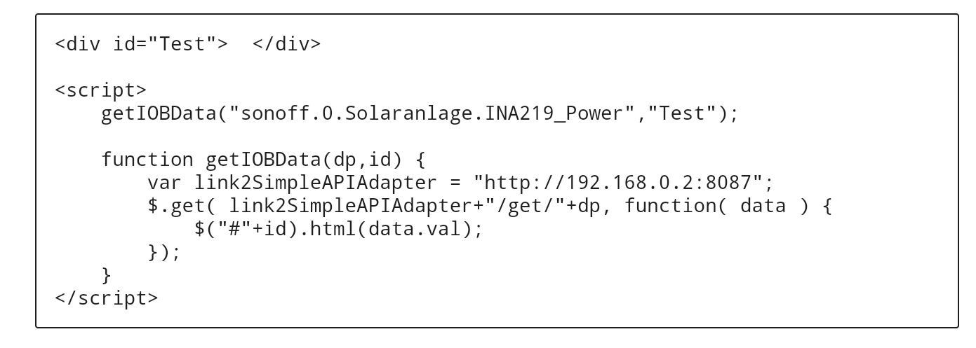

                                • OliverIO
                                  OliverIO @Curtis777 last edited by OliverIO
                                  @curtis777
                                  dann ist jquery nicht da.
                                  https://www.w3schools.com/jquery/jquery_get_started.asp
                                  puh, wissenstechnisch bist du da noch ein gutes stück weg. da werden wir wohl noch einige fragen zusammen klären müssen.
                                  ich gehe davon aus, du kennst die folgenden dinge alle nicht im Detail?
                                  • javascript
                                  • jquery
                                  • html
                                  • css
                                  Curtis777 1 Reply Last reply Reply Quote 0
