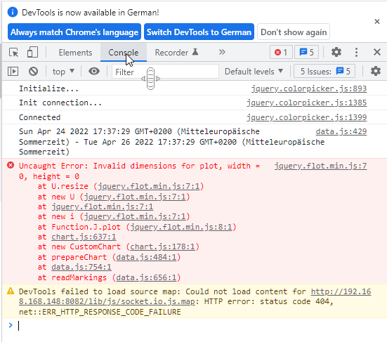

          EDIT: Dafür einen Screenshot der Browserkonsole eingestellt!
          Bitte nicht machen!
          Normalerweise sieht niemand in beteits gelesenen Posts nach, ob es neue Informationen gibt.
          und laut der Meldung gibt es die!
          der chart hat angeblich eine Größe von 0x0 px.
          Bitte Screenshot der dazu gehörigen Einstellung

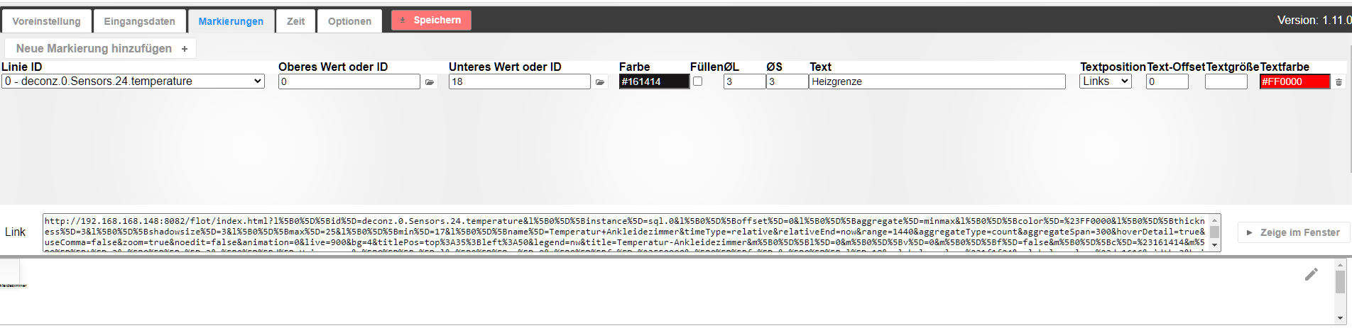

                Hoffe, du meinst das hier:

                  @spitfire4all sagte in Float Vorschau bzw. Float funktioniert nicht im Browser:
                  nein!
                  kann am Handy unterwegs aber nicht nachsehen.
                  es gibt einen Reiter in dem die Chartgröße eingestellt wird.
                  ich tippe nach dem Ausschlussprinzip mal auf Optionen

                    Spitfire4all
                    Ich sehe nur breite und Höhe, wobei keiner meiner Charts funktioniert
                    Hans-Dieter
                    • S Spitfire4all
                      Hans-Dieter
                      das ist der Punkt den ich meinte
                      3 Pixel ist auch nicht gerade viel
                      S 1 Antwort Letzte Antwort

                        Spitfire4all
                        OK, danke, habe da nie etwas eingetragen.
                        Auf welchen Wert sollte man das erhöhen?
                        Hans-Dieter
                        • S Spitfire4all
                          Hans-Dieter
                          nur wenn du eine fixe Größe vorgeben willst.
                          ich würde sie leer lassen
                          war mir klar als du nicht wusstest wo das strht. Aber gerade deshalb war es wichtig
                            Spitfire4all
                            Nun funktioniert es wieder, vielen Dank für die Unterstützung.
