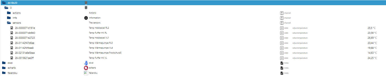

      Ich bin nicht wirklich weiter gekommen.
      Es gelingt mir nicht, mehr wie 7 Temperatursensoren einzubinden.
      Bei einem weiteren Sensor werden alle auf (Null) gesetzt.
      Das kann doch nicht normal sein.
      Wie verbindet Ihr die Teile, Schraubklemmen, Wagos oder Lötverbindung.
      Was ist die sicherste Lösung.
      Hat nicht jemand eine Idee, wie ich das Problem angehen könnte?

        @altersrentner
        Mal in der Readme geschaut? Da gibt es einen Punkt
        Nutzung vieler Sensoren am Raspberry Pi

            @altersrentner
            A Offline
            A Offline
            Altersrentner
            @thomas-braun sagte in erhebliche Probleme mit ds18b20.0 Adapter:
            Hallo Thomas,
            Danke für den Hinweis, das Könnte es gewesen sein.
            Mal sehen, melde mich diesbezüglich wieder.

                        @altersrentner sagte in erhebliche Probleme mit ds18b20.0 Adapter:
                        Dann werde ich ein neues Netzteil ordern.
                        Hallo Thomas,
                        Ich wollte nicht versäumen den Stand der Dinge kund zu tun.
                        Das Netzteil hat das Problem nicht behoben.
                        Dein Hinweis bezüglich
                        "Nutzung mehrerer Sensoren"
                        war der Bringer👍
                        Jetzt läuft alles wie gewollt
                        Danke Dir und allen anderen für die Unterstützung.
                        Mit freundlichen Grüßen
                        Michael
