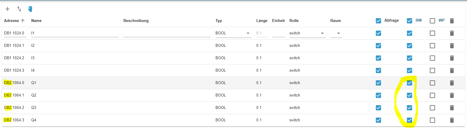

            Ich muss mich berichtigen, ansteuern von Ausgängen geht! Ich hab das grade getestet.
            Voraussetzung:
            • Die Logo ist in RUN, das geht nur wenn ein Programm erstellt wurde.
            • Der Ausgang darf im Programm nicht beschrieben sein, sonst wird er durch das Logoprogramm überschrieben.
            • Der Ausgang wird im Adapter mit DB2.. beschrieben. (Ist zumindest bei mir so.)
            Mein Testaufbau
            Ich hab in der Logo ein Miniprogramm I1=M1 (Das kann man auch über die Tastatur der Logo eingeben, ist halt etwas mühselig.)
            Eintragungen im Adapter:
