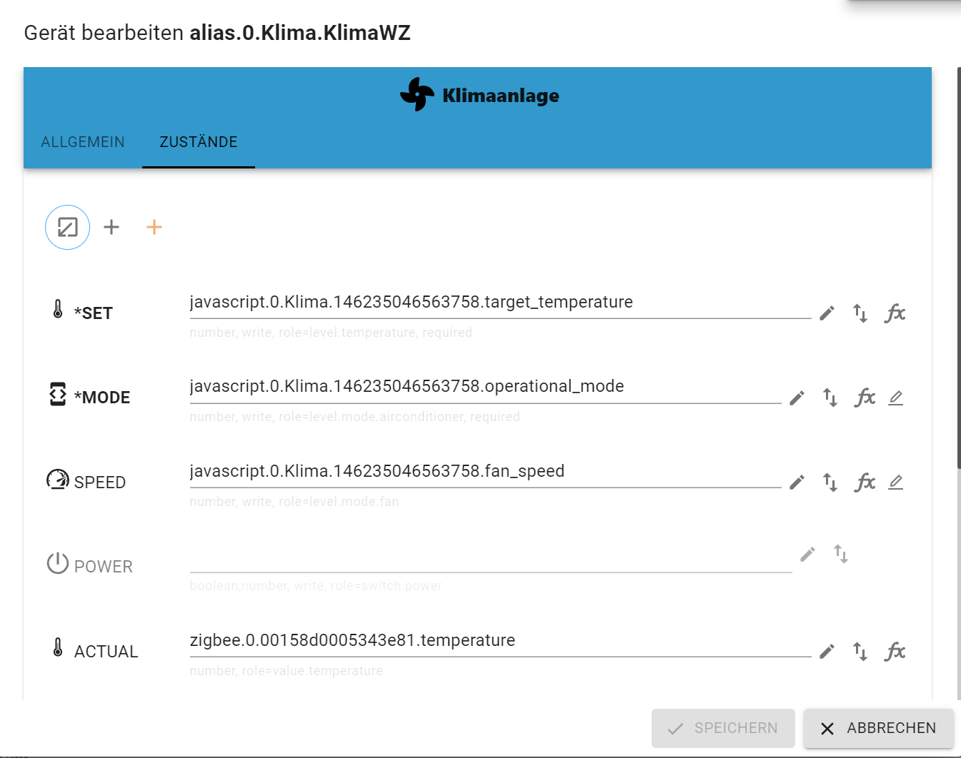

    Hallo Gemeinde,
    habe zum ersten Mal den Device-Adapter verwendet und habe das Problem, dass beim Anlegen meiner Klima die Zustände bei MODE angepasst werden müssen. Weder die Reihenfolge, noch gelöschte Einträge werden gesichert. Was mache ich falsch?

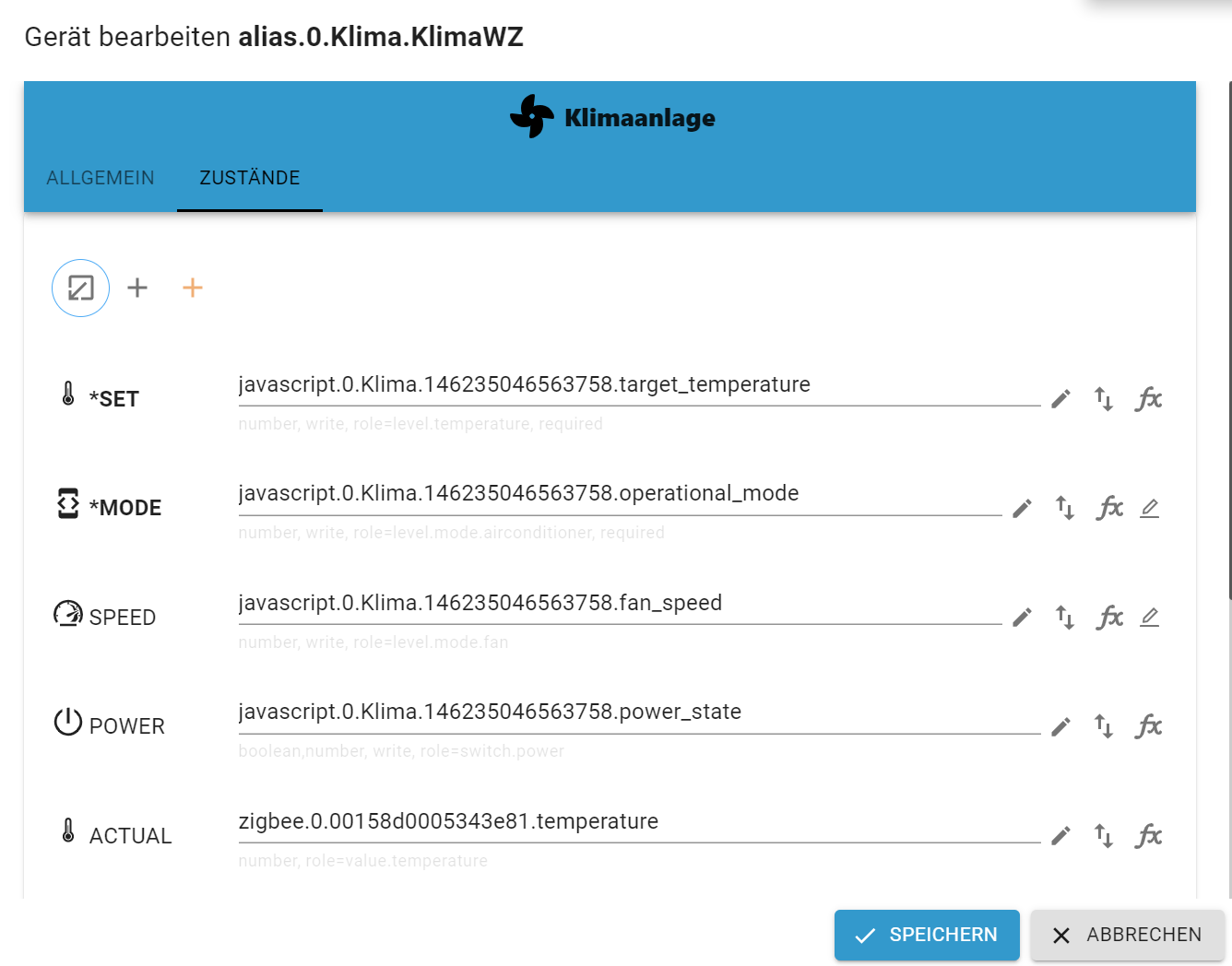

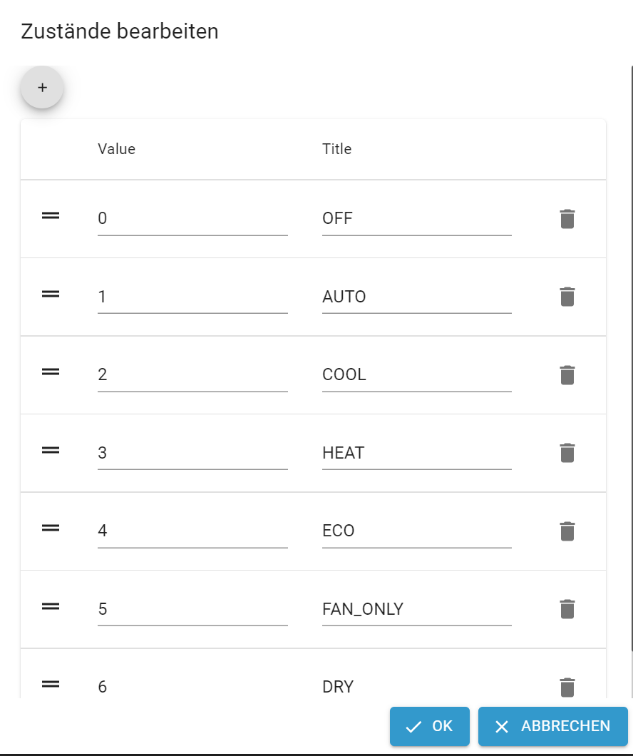

            @arteck gerne.
            Es handelt sich wie erwähnt um eine Klimaanlage.
            Die Werte kommen von einem JS-Datenpunkt.
            Anlage des Device, Zuordnung der Zustände:
            Bearbeitung der Zustände Mode/enums:
            Schon direkt nach dem Speichern bzw. Restart des Adapters:
            Danke für Deine Hilfe
            Grüße Nico

                    @arteck Die enums sind für den anderen Eintrag Mode.
                    Sind also zwei getrennte Probleme, sorry, wenn ich es nicht richtig dargestellt habe!
                    Problem 1: Power State Zuordnung fliegt immer wieder raus.
                    Problem 2: Bei der Zurdnung Mode werden die Zustände ("enums", Reihenfolge, Eintrag löschen etc.) nicht gespeichert.
