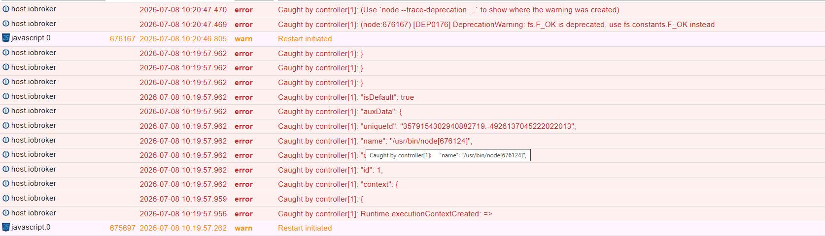

              @rrov1 thx, das mit python/geckolib hat geklappt.
              jetzt habe ich folgendes im log nachdem ich das skript "spavariablen" aufgerufen habe.
              die dp sind leider nicht vorhanden
              host.iobroker	2026-07-08 10:20:47.470	error	Caught by controller[1]: (Use `node --trace-deprecation ...` to show where the warning was created)
              host.iobroker	2026-07-08 10:20:47.469	error	Caught by controller[1]: (node:676167) [DEP0176] DeprecationWarning: fs.F_OK is deprecated, use fs.constants.F_OK instead
              javascript.0	676167	2026-07-08 10:20:46.805	warn	Restart initiated

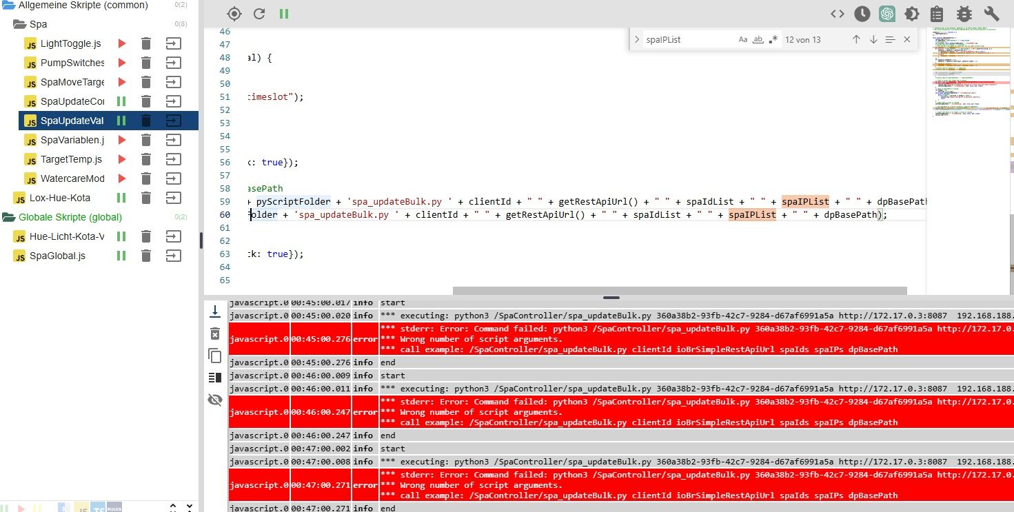

              Auszug SPAGLOBAL:
              // Pfade für die Datenpunkablage
              const BASE_ADAPTER = "javascript.0";
              const BASE_FOLDER = "Datenpunkte.SwimSpa";
              const SPA_EXECUTEABLE = "python3.13"
              //const PY_SCRIPTS_FOLDER = "/SpaController"
              const PY_SCRIPTS_FOLDER = "/home/tklein/wellis_spa/SwimSpa/Python"
              Dirlisting:
              (spa_env) tklein@iobroker:~/wellis_spa/SwimSpa/Python$ ls -la
              total 84
              drwxrwxr-x 2 tklein tklein 4096 Jul 7 14:53 .
              drwxrwxr-x 6 tklein tklein 4096 Jul 7 14:43 ..
              -rw-rw-r-- 1 tklein tklein 11889 Jul 7 14:43 spa_config.py
              -rw-rw-r-- 1 tklein tklein 6766 Jul 7 14:43 spa_setTargetTemp.py
              -rw-rw-r-- 1 tklein tklein 6699 Jul 7 14:43 spa_setWatercareMode.py
              -rw-rw-r-- 1 tklein tklein 7254 Jul 7 14:43 spa_switchBlower.py
              -rw-rw-r-- 1 tklein tklein 7750 Jul 7 14:43 spa_switchPump.py
              -rw-rw-r-- 1 tklein tklein 5924 Jul 7 14:43 spa_toggleLight.py
              -rw-rw-r-- 1 tklein tklein 23214 Jul 7 14:43 spa_updateBulk.py

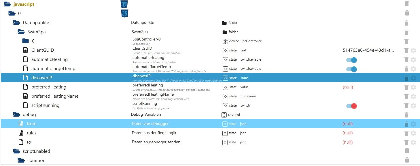

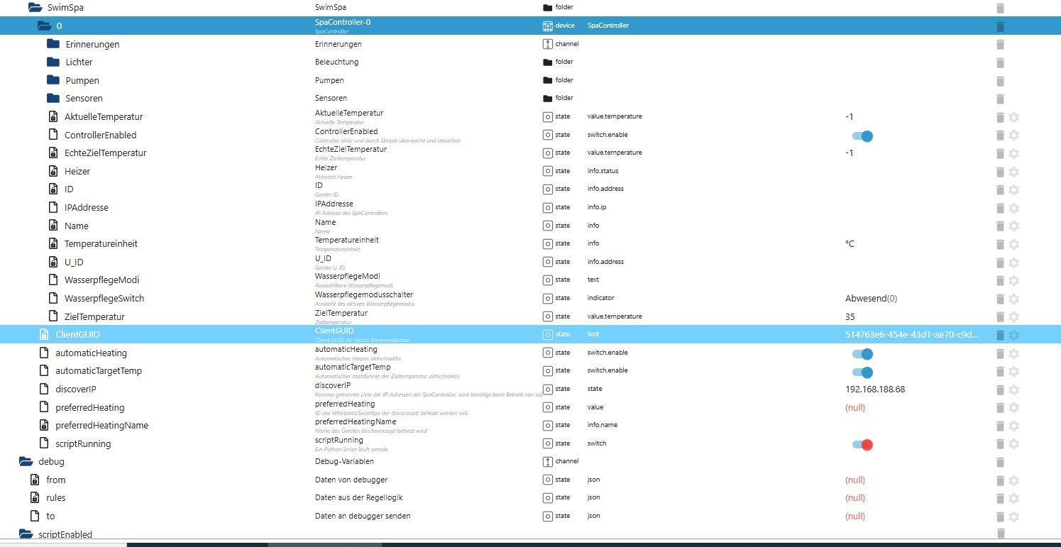

                #206
                Hallo @tklein,
                Ok, erst mal SpaGlobal:
                Füge mal bitte in Zeile 4 den vollständigen Pfad zum angelegt venv ein. Dein aktueller Wert ist:
                in meinem Beispiel, bei meinem Pfad steht da:
                const SPA_EXECUTEABLE = "/home/rrov1/gl-venv/bin/python3.13"
                Du musst den Teil: /home/rrov1/gl-venv ersetzen mit dem Pfad, unter dem du das venv angelegt hast.
                Danach SpaGlobal speichern, das legen wir erst mal beiseite.
                Jetzt SpaVariablen:
                Ich kanns anhand der Logs nicht sehen, aber entweder irgendwas in SpaGlobal.js oder SpaVariablen.js ist nicht in Ordnung. Da du in beiden Skripten nur in den ersten paar Zeilen was manuell anpassen musst und SpaGlobal.js so gut ausschaut, müsstest du mir bitte noch mal die ersten 12 Zeilen von SpaVariablen.js schicken.
                Ich tippe, der Aufruf von createDataPoints() ist bei dir falsch, er müsste bei einem Controller so in etwa ausschauen, je nachdem was du alles eingebaut hast:
                createDatapoints([
                { pumps: 3, blower: false, waterfall: false } // 0: Pool
                rrov1
                T 1 Antwort Letzte Antwort

                  #207
                  @rrov1 sagte:
                  thx, durch die anpassung des pafades wurden die dp erfolgreich angelegt :-)
                  jetzt scheine ich noch ein rechteproblem auf die dateien zu haben:
                  info	script.js.common.Draussen.Whirlpool.Spa.SpaUpdateValues: end
                  info	script.js.common.Draussen.Whirlpool.Spa.SpaUpdateValues: no spa controller found
                  warn	script.js.common.Draussen.Whirlpool.Spa.SpaUpdateValues: no ID set for spa controller: javascript.0.Datenpunkte.SwimSpa.0.ID try to run SpaUpdateConfig first!
                  info	script.js.common.Draussen.Whirlpool.Spa.SpaUpdateValues: start
                  info	script.js.common.Draussen.Whirlpool.Spa.SpaUpdateConfig: end
                  error	script.js.common.Draussen.Whirlpool.Spa.SpaUpdateConfig: *** command failed with error code: 126 - Command failed: '/home/tklein/wellis_spa/spa_env/bin/python3.13' '/home/tklein/wellis_spa/SwimSpa/Python/spa_config.py' 'e112cfe8-1a52-41e2-84a5-9a1809aec54a' 'http://192.168.0.20:8087' 'javascript.0.Datenpunkte.SwimSpa' /bin/sh: 1: /home/tklein/wellis_spa/spa_env/bin/python3.13: Permission denied
