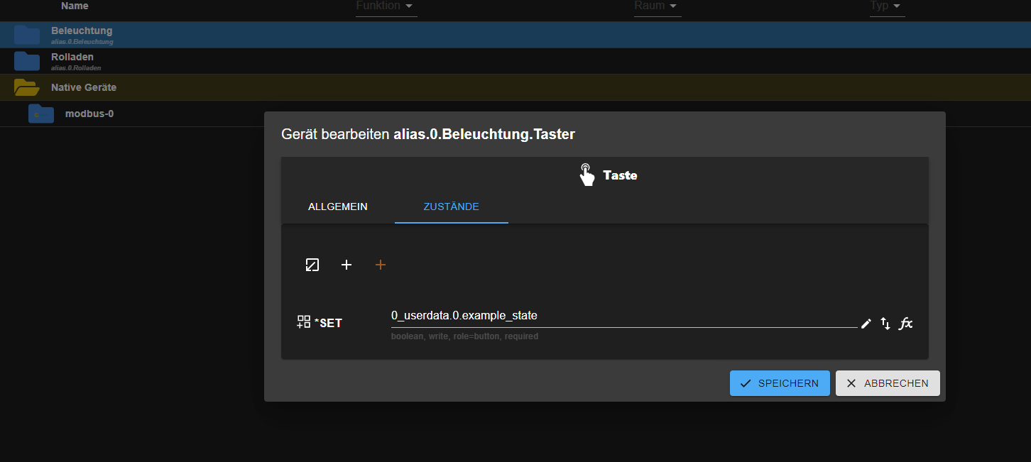

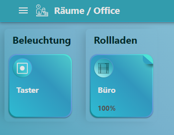

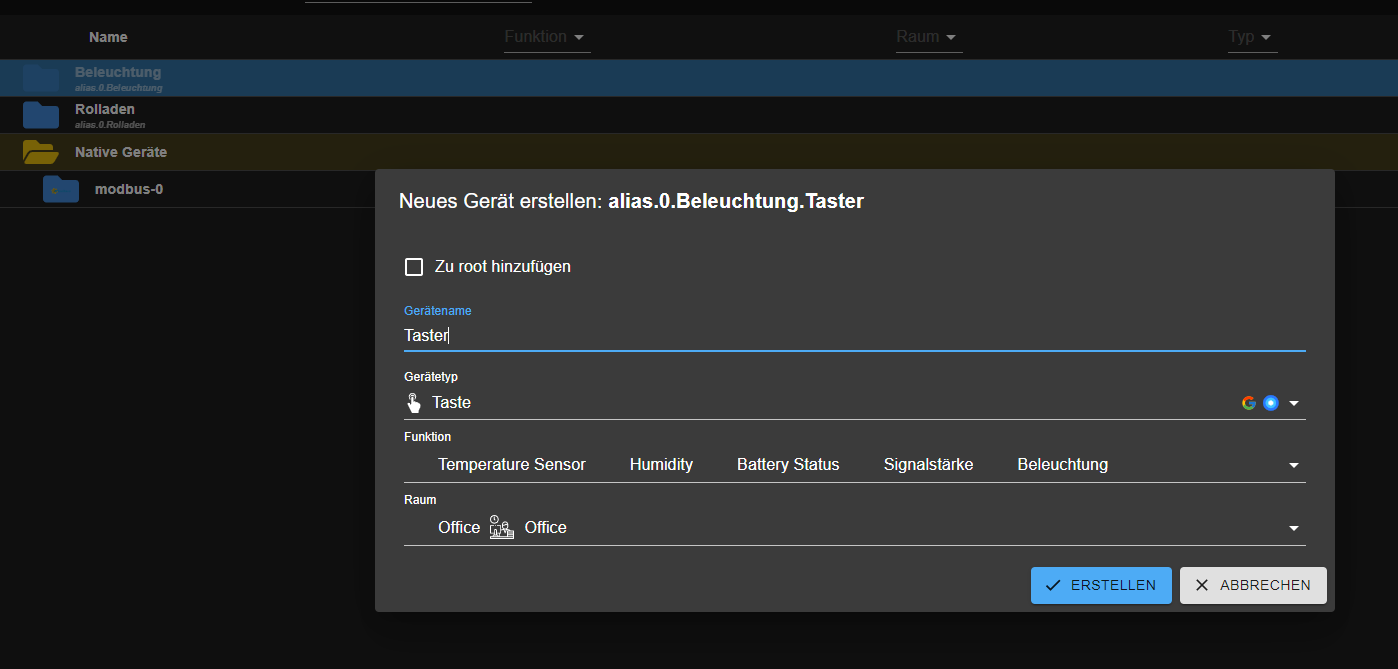

        Na ich erkläre dir mal den Vorgang, vielleicht mach ich es ja falsch.
        Also:
        Gerät anlegen, als Button deklarieren. Habe im Beispiel den example_state genommen.
        In Material UI taucht er dann auf als Taster, nur wenn ich drücke steht kurz "pressed" und der example state bleibt trotzdem true

                marsmännchen @Glasfaser last edited by
                @glasfaser
                Ja, ich vergesse immer auf die "closed" issues zu suchen.
                • Glasfaser
                  Glasfaser @marsmännchen last edited by
                  @marsmännchen
                  Hast du nicht den falschen Datenpunkt geändert, da steht "Büro" und das wäre laut deinen Screenshot oben der Rollladen !?
                  • M
                    marsmännchen @Glasfaser last edited by marsmännchen
                    @glasfaser
                    Nein Sorry,
                    bei dem letzten Screenshot wollte ich nicht mit example state arbeiten, sondern gleich mit dem richtigen Datenpunkt (Beleuchtung im Büro) meiner
                    Modbus->PFC200 Schnittstelle. Dort habe ich den Git-Hub Tipp versucht.
