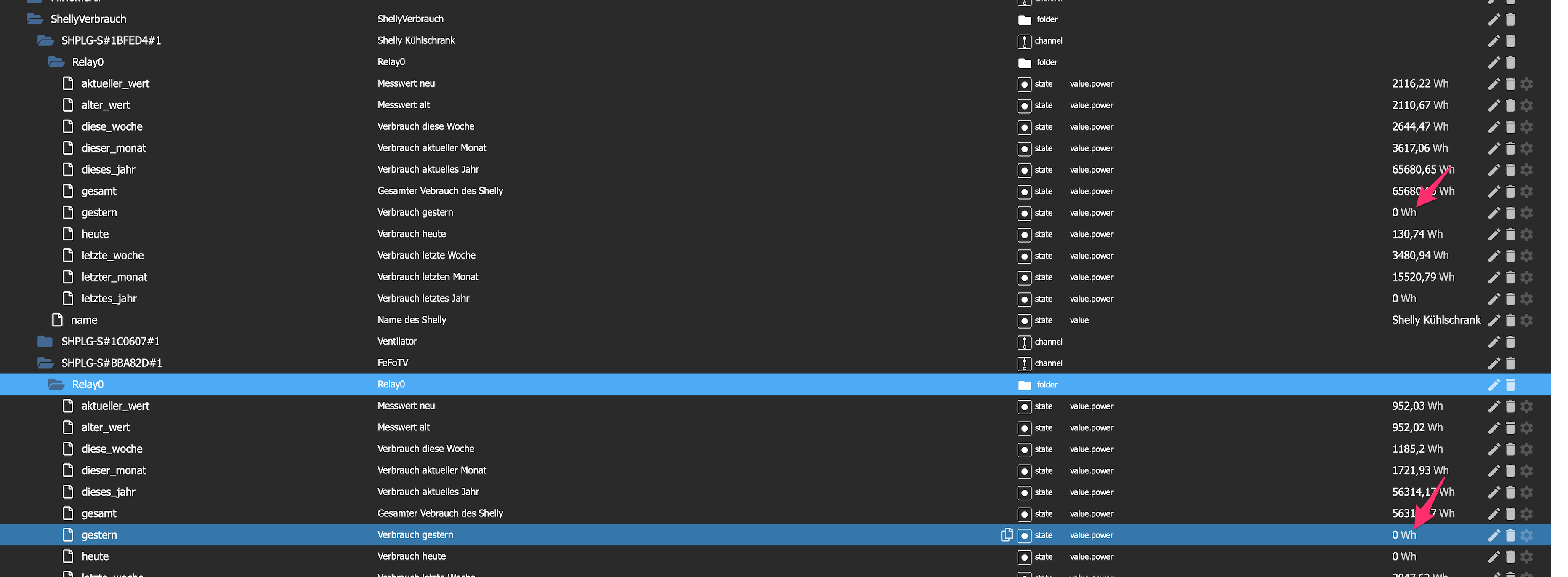

            Damrak2022
            schrieb am zuletzt editiert von Damrak2022
            @djmarc75 Was den gestrigen Verbrauch angeht betrifft das alle Steckdosen:
            Mit besten Grüßen
            Andy

            • Damrak2022D Damrak2022
              SpacerX
              schrieb am zuletzt editiert von SpacerX
              @damrak2022 vom Script werden 6 shelly‘s gefunden. Dein letzte Screenshot zeigt aber mehr shelly. Oder? Die Datenpunkte ein gestern werden erst mit den Werten von Heute um Mitternacht überschrieben.
