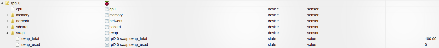

            • G Offline
              G Offline
              galferiz
              Die Datenpunkte gibt es tatsächlich.
              Habt Ihr Anhalte, ab wann man handeln und rebooten sollte?
              Nach Weihnachten ist vor Weihnachten
              • HomoranH Nicht stören
                Der Wert sollte bei Betrieb an einer Sd Karte immer 0 sein.
                Nur bei einer HDD ist swaping IMHO ok.
                Rainer
