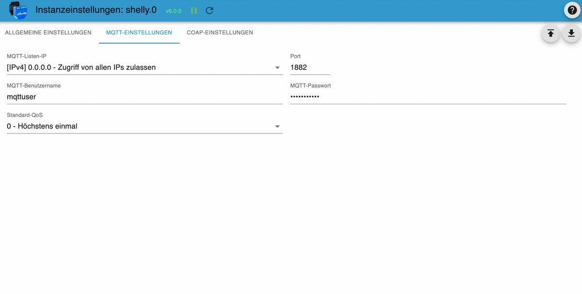

      • J Offline
        jwedenig
        wrote on last edited by

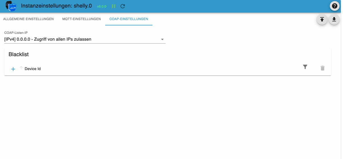

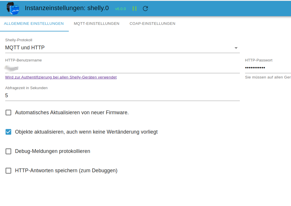

        @djmarc75
        Bildschirmfoto 2022-10-07 um 08.19.08.png Bildschirmfoto 2022-10-07 um 08.19.17.png Bildschirmfoto 2022-10-07 um 08.19.24.png
        1 Reply Last reply

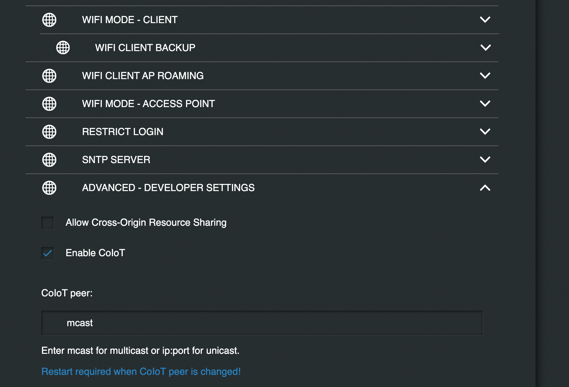

            jwedenig
            @crunchip
            Adapterversion 6.0.0.
            Shelly S Plug
            crunchipC 1 Reply Last reply

                  @jwedenig stell auf unicast und shelly neu starten
                  J 1 Reply Last reply

                      • crunchipC crunchip
                        jwedenig
                        @crunchip
                        dh ip adresse eingeben und port? wenn ja welcher?
                        Oder einfach unicast reinschreiben?
                        • J jwedenig
                          @crunchip
                          crunchipC Offline
                          crunchipC Offline
                          crunchip
                          @jwedenig ip reinschreiben, port wird automatisch eingefügt
                          https://github.com/iobroker-community-adapters/ioBroker.shelly/blob/master/docs/de/README.md
                          1 Reply Last reply

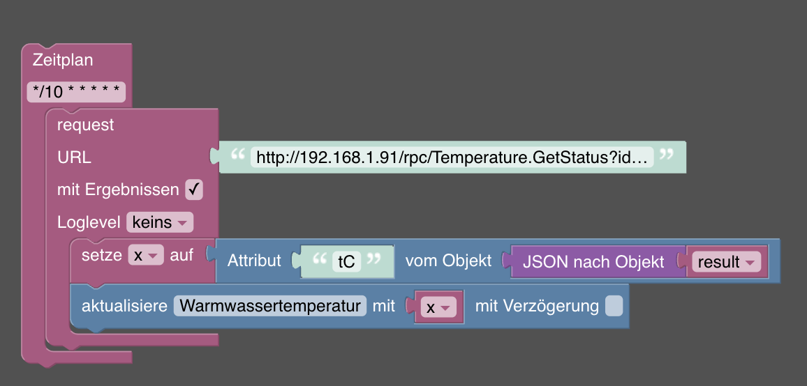

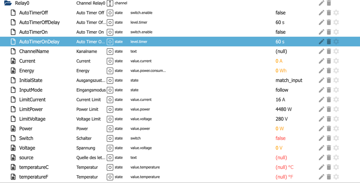

                                          Hi!
                                          Weil es hier dazupasst:
                                          Ich habe einen Shelly 1PM Plus mit Addon (Temperatursensor) im IOBroker eingebunden.
                                          Leider wird mir die Temperatur im IOBroker nicht angezeigt!
                                          Hat wer eine Idee?
                                          DJMarc75D 1 Reply Last reply
