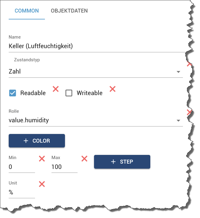

    In der VIS lasse ich mir die Luftfeuchtigkeit der Temperatursensoren anzeigen (vis-material-advanced ListTemperatureHumid).
    Nach einem Refresh ist alles OK, aber nach einer Weile wird nach und nach "NaN" angezeigt.
    JS ist jetzt nicht meine Kernkompetenz, aber ich übersetz das mal mit "not a number".
    Was ich aber nicht verstehe, denn der DP ist vom Typ "Number" und enthält auch den korrekten Wert.
    Lässt sich das irgendwie beheben?
