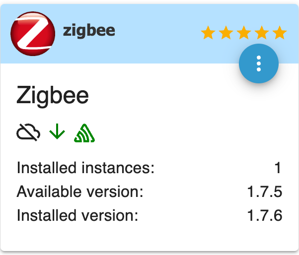

    In der IOb ist nodejs auf v16.17.0 npm 8.15.0
    Zigbee ist 1.7.5
    529ad8e1-8bad-48cb-a89d-1210c5be1862-image.png 960d7fe0-6f31-4c4c-a3a8-7d8bbb21b7eb-image.png

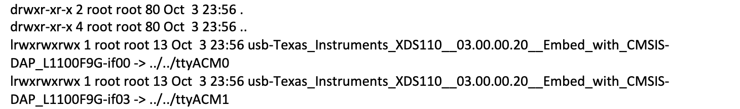

    In der VM Console bekomme ich folgendes:
    ![4737d90e-6834-402d-8176-df04359a1b1b-image.png](/assets/uploads/files/1664950628295-4737d90e-6834-402d-8176-df04359a1b1b-image.png) code_text
    ```drwxr-xr-x 2 root root 80 Oct  3 23:56 .
    drwxr-xr-x 4 root root 80 Oct  3 23:56 ..
    lrwxrwxrwx 1 root root 13 Oct  3 23:56 usb-Texas_Instruments_XDS110__03.00.00.20__Embed_with_CMSIS-DAP_L1100F9G-if00 -> ../../ttyACM0
    lrwxrwxrwx 1 root root 13 Oct  3 23:56 usb-Texas_Instruments_XDS110__03.00.00.20__Embed_with_CMSIS-DAP_L1100F9G-if03 -> ../../ttyACM1

      arteckA Offline
      arteckA Offline
      arteck
      @zgadgeter das Board liefert immer 2 interfaces.. es ist IMMER das erst was du brauchst

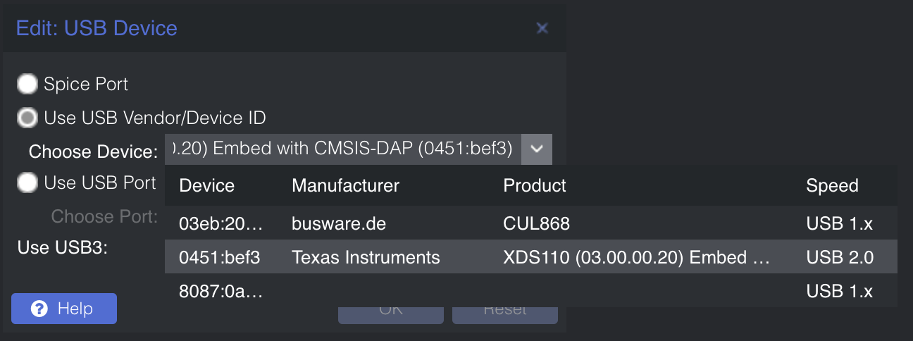

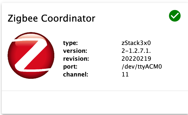

        Z Offline
        Z Offline
        zgadgeter
        @arteck ok, danke. Ja, bei mir ist ttyACM0 eingestellt.
        In der VM in Proxmox steht aber nur XDS110? Weisst Du warum?
        In, auch da kann ich entweder "Use USB Vendor", oder "Use USB Port" nehmen...beide scheinen zu funktionieren, aber wie gesagt mit mittlerweile probleme.
        Und, was ist der USB3 Einstellung? sollte das angeklickt sein?

          arteckA Offline
          arteckA Offline
          arteck
          @zgadgeter du gibst das Gerät in genze an die VM deshalb XDS110.. dann hast du es in der VM und da gbist du im adapter den direkten link zu dem Gerät
          /dev/serial/by-id/usb-Texas_Instruments_XDS110__03.00.00.20__Embed_with_CMSIS-DAP_L1100F9G-if00
          usb3 muss aus sein
