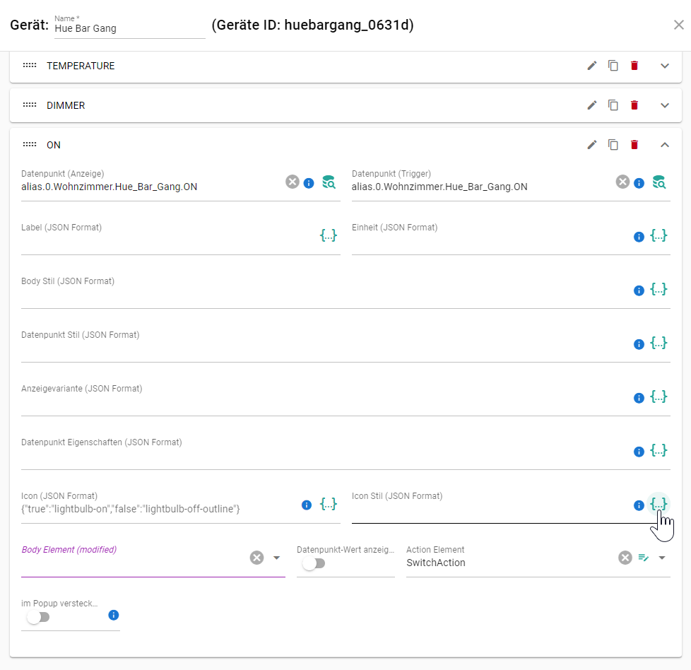

            P Offline
            P Offline
            pmesserli

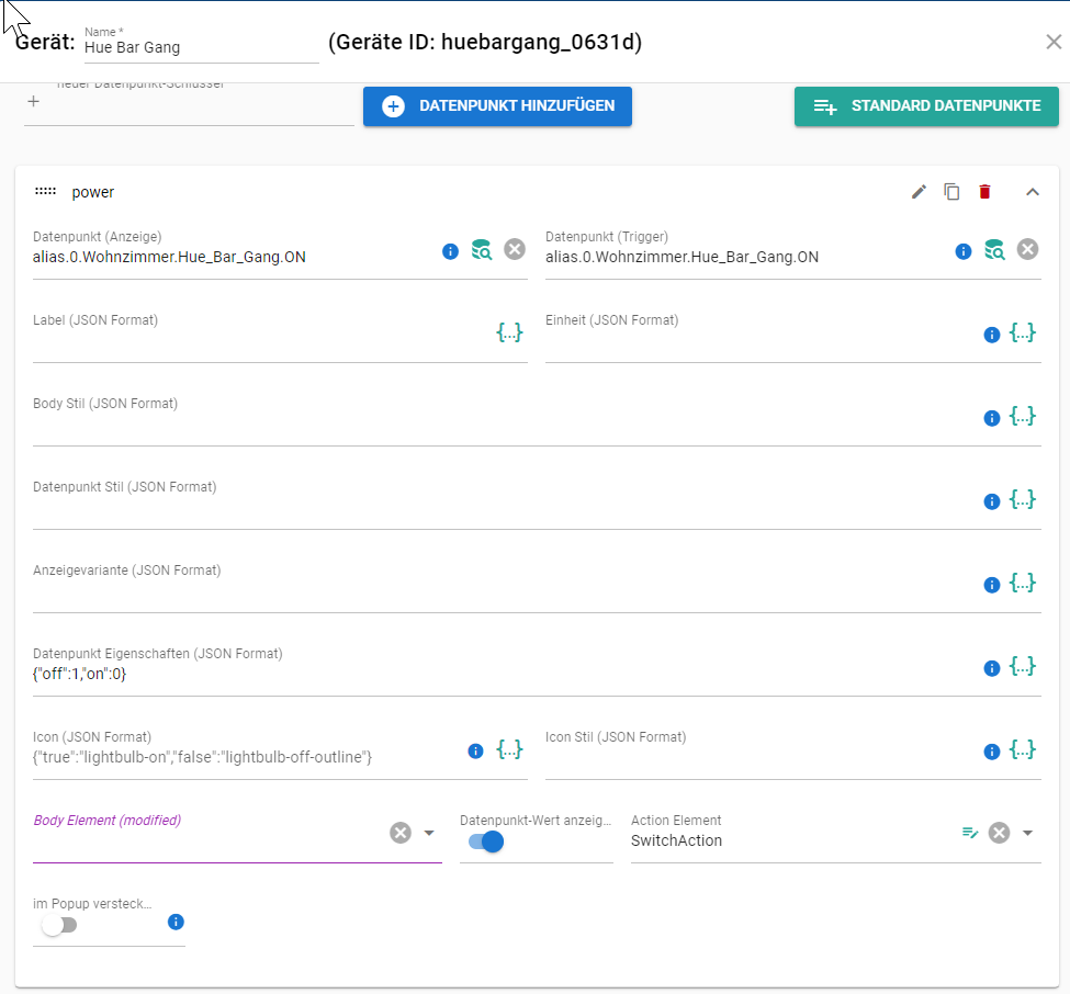

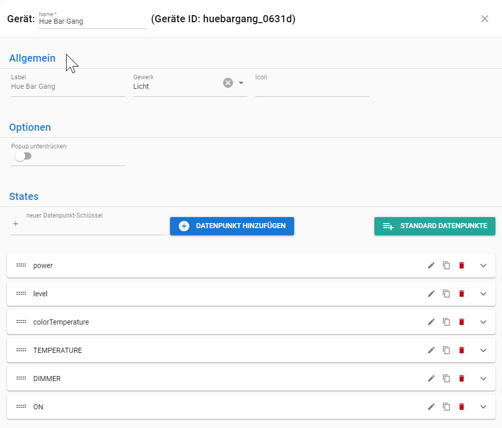

            @mcu ich habe Screenshots gemacht von den Geräteeinstellungen in jarvis und da die Lampe über den Geräte Manager (Alias) eingelesen wurde auch noch ein Screenshot von dort.
            Jarvis:
            Hue Bar - Geräteeinstellung 1.png Hue Bar - Geräteeinstellung 2.png Hue Bar - Geräteeinstellung 3.png
            Geräte Manager (Alias):
            Hue Bar - Geräteeinstellung im Geräte Manager.png Hue Bar - Geräteeinstellung im Geräte Manager Übersicht.png
            • P pmesserli
              Jarvis:
              M Online
              M Online
              MCU

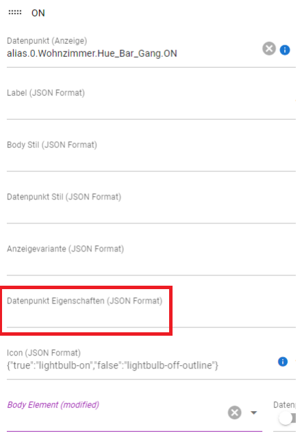

              @pmesserli
              Der Schalterwert für die "SwitchAction" ist bei Dir kein boolean. Da muss man mit on und off arbeiten.
              https://mcuiobroker.gitbook.io/jarvis-infos/jarvis/besonderheiten-v3/geraet/datenpunkt-eigenschaft/on-und-off-v3
              In Datenpunkt-Eigenschaften setzen:
              {"off":0,"on":1}
              P 1 Antwort Letzte Antwort

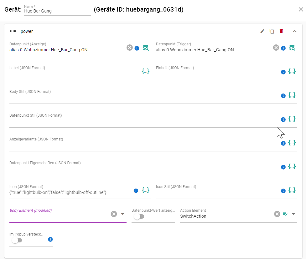

                P Offline
                P Offline
                pmesserli
                @mcu leider hat diese Anpassung nicht zum Erfolg geführt.
                Wen ich den Schalter in Jarvis betätige schaltet die Anzeige kurz auf den anderen Status dann aber gleich wieder zurück. Die Lampe selber schaltet nicht (physisch) und auch in der Geräteanzeige im Geräte Manager wechselt der Status nicht.
                PS: Downgrade auf v3.0.11 habe ich gemacht.
                • P pmesserli

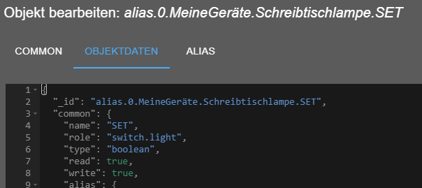

                  • M MCU
                    @pmesserli Wie sind denn die Objekt-Eigenschaften von dem DP?
                    Im ioBroker-DP schalten funktioniert?
                    P Offline
                    P Offline
                    pmesserli
                    @mcu zuerst mal vielen Dank für dies schnellen Antworten.

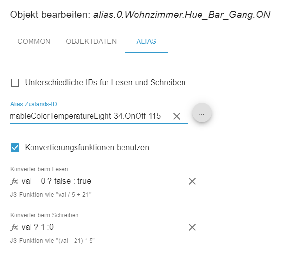

                        P Offline
                        P Offline
                        pmesserli
                        schrieb am zuletzt editiert von pmesserli

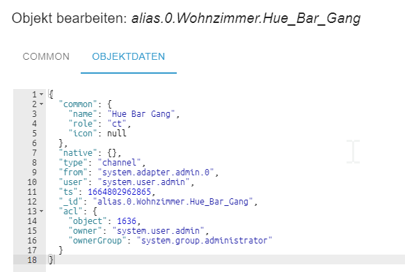

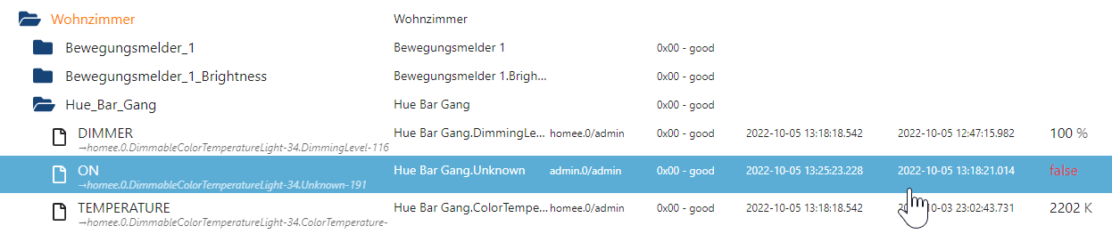

                        @mcu wenn ich im Homee DP schalte funktioniert es. Wenn ich ihn im Alias DP schalte passiert nichts.
                        • P pmesserli
                          M Online
                          M Online
                          MCU

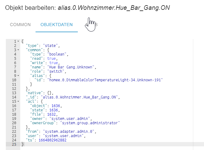

                          @pmesserli Vom DP:
                          alias.0.Wohnzimmer.Hue_Bar_Gang.On
                          • M MCU
                            @pmesserli Vom DP:
                            P Offline
                            P Offline
                            pmesserli
                            • P pmesserli

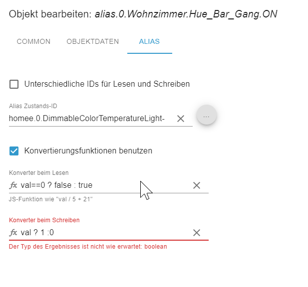

                              M Online
                              M Online

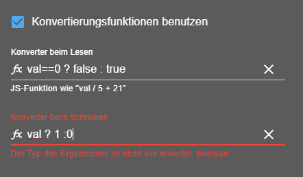

                              MCU

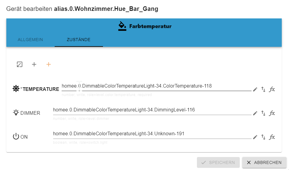

                              @pmesserli
                              Stell mal bitte im alias-DP unter alias die Funktionen ein:
                              Bei mir nur rot, da mein DP ein boolean ist.
                              val==0 ? false : true
                              val ? 1 : 0

                                P Offline
                                P Offline
                                pmesserli
                                @mcu bei mir auch rot
                                • P pmesserli

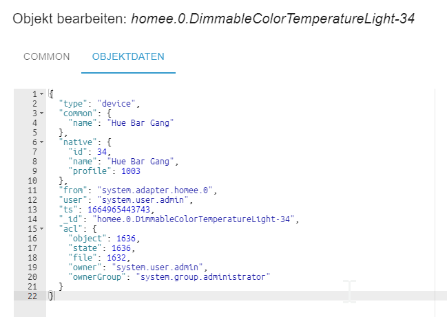

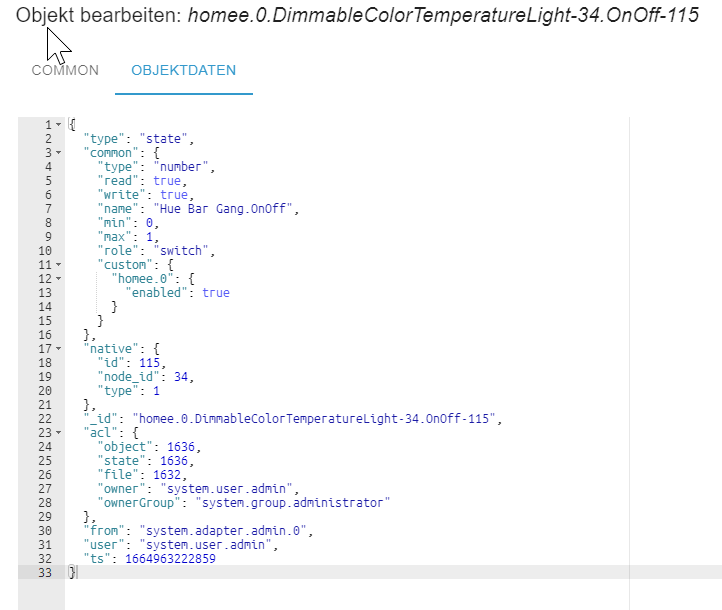

                                  @pmesserli Dann bitte die Objektdaten vom
                                  Der wird ja vom alias geschaltet.
                                  • M MCU

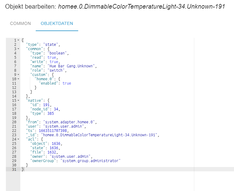

                                    • P pmesserli
                                      M Online
                                      M Online
                                      MCU
                                      @pmesserli Im alias steht der DP
                                      • M MCU

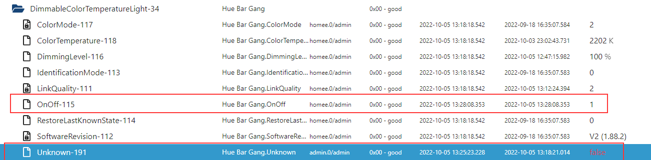

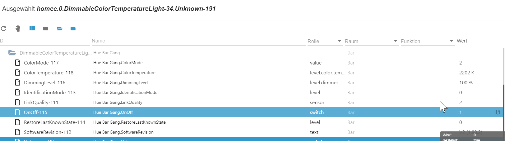

                                        da gibt es einmal OnOff-115 und noch Unknown-191
                                        im Alias ist der 191 vernküpft:
                                        • P pmesserli
                                          M Online
                                          M Online
                                          MCU
                                          @pmesserli Mit welchem DP kannst du das Licht jetzt einschalten?
                                          Mit OnOff_115 oder Unknown-191
