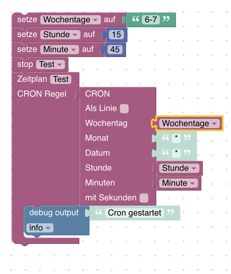

    Ich kämpfe seit geraumer Zeit mit dem Cron (schedule), was ja nicht so kompliziert sein sollte...
    Damit ich hier mal Grundlagen klären kann, habe ich nachfolgendes Blockly zum Testen erstellt:
    Der schedule wird nicht ausgeführt.
    Sobald ich Wochentage rausnehme, geht es.
    Gehe alsi davon aus, dass das Format ein bestimmtest sein muss?
    Typ: number oder string?
    Werte: '6-7' steht doich normalerweise für "Samstag und Sonntag"
    Bin zu doof

      @reutli sagte in Cron/schedule Wochentage per Variable klappt nicht:
      6-7'
      also in js ist die 0,6
      und getrennt durch Komma

        @bahnuhr
        Danke, das passt schon mal und hat funktioniert. Damit "string", korrekt?
        Gibt's da eine Doku zu (in iobroker) wo man's nachlesen?
