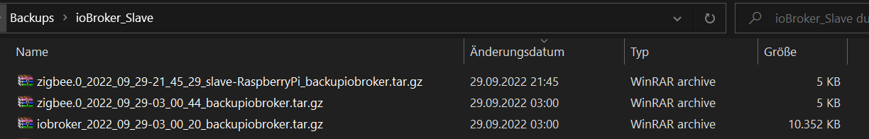

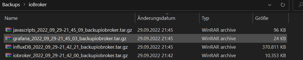

    Im Ordner des Master "...Backups/ioBroker" liegen :

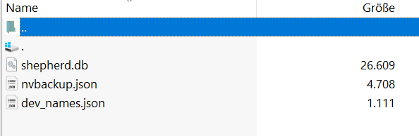

    Im Ordner des Slave liegt nur das von Zigbee:
    Zur Kontrolle: Das ioBroker Backup in dem Slave Ordner ist das von heute Nacht - da war der Slave halt als "Master" konfiguriert.

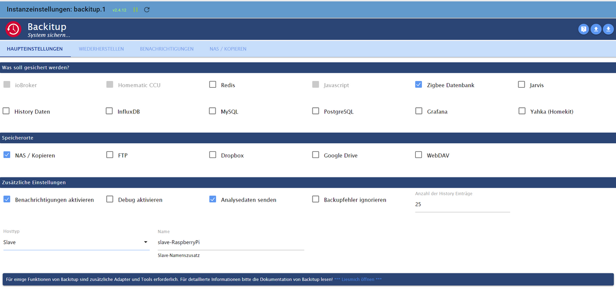

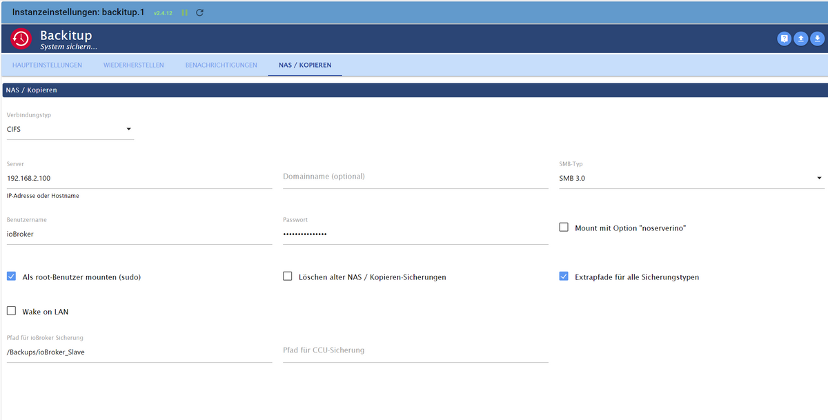

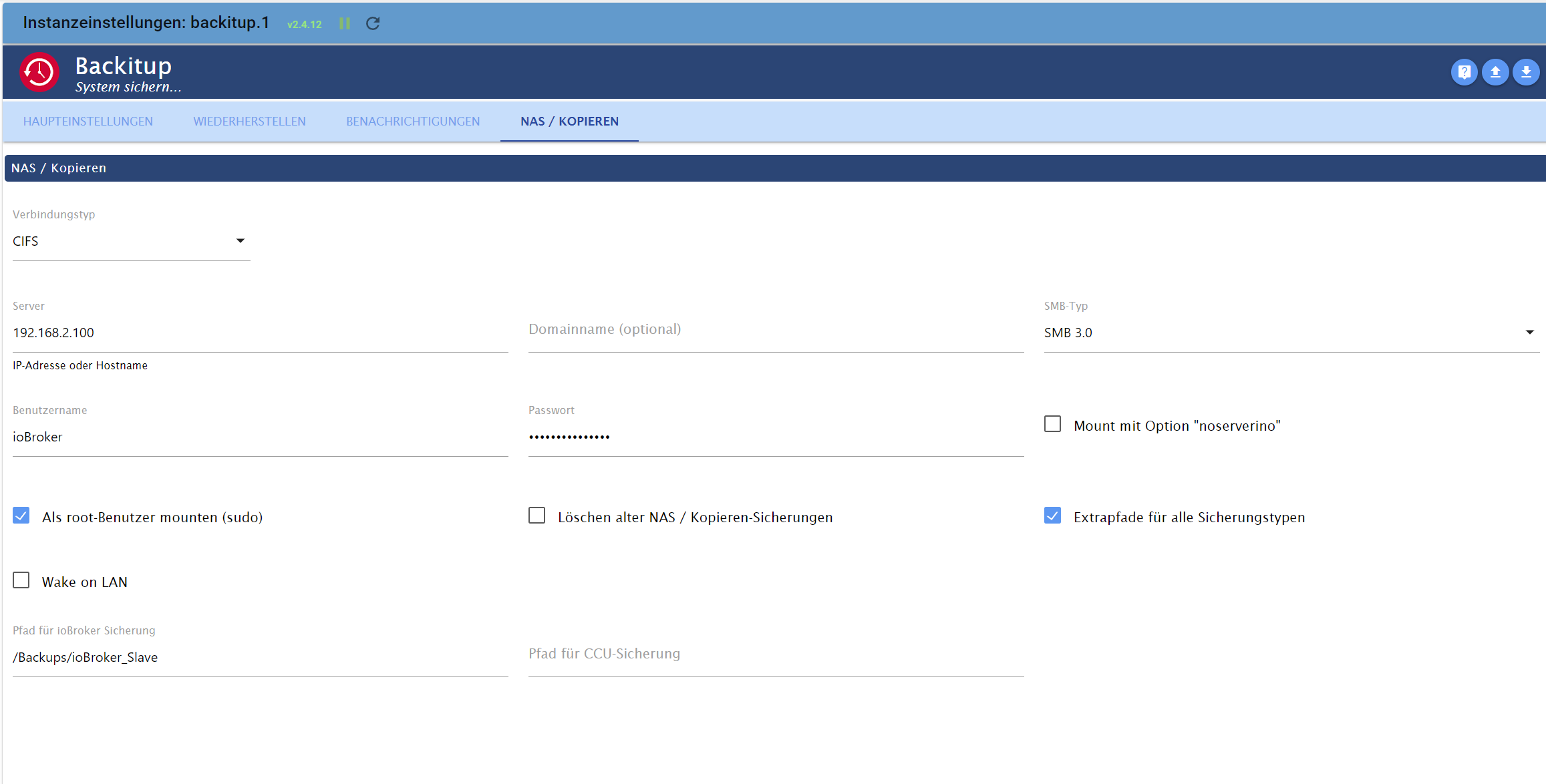

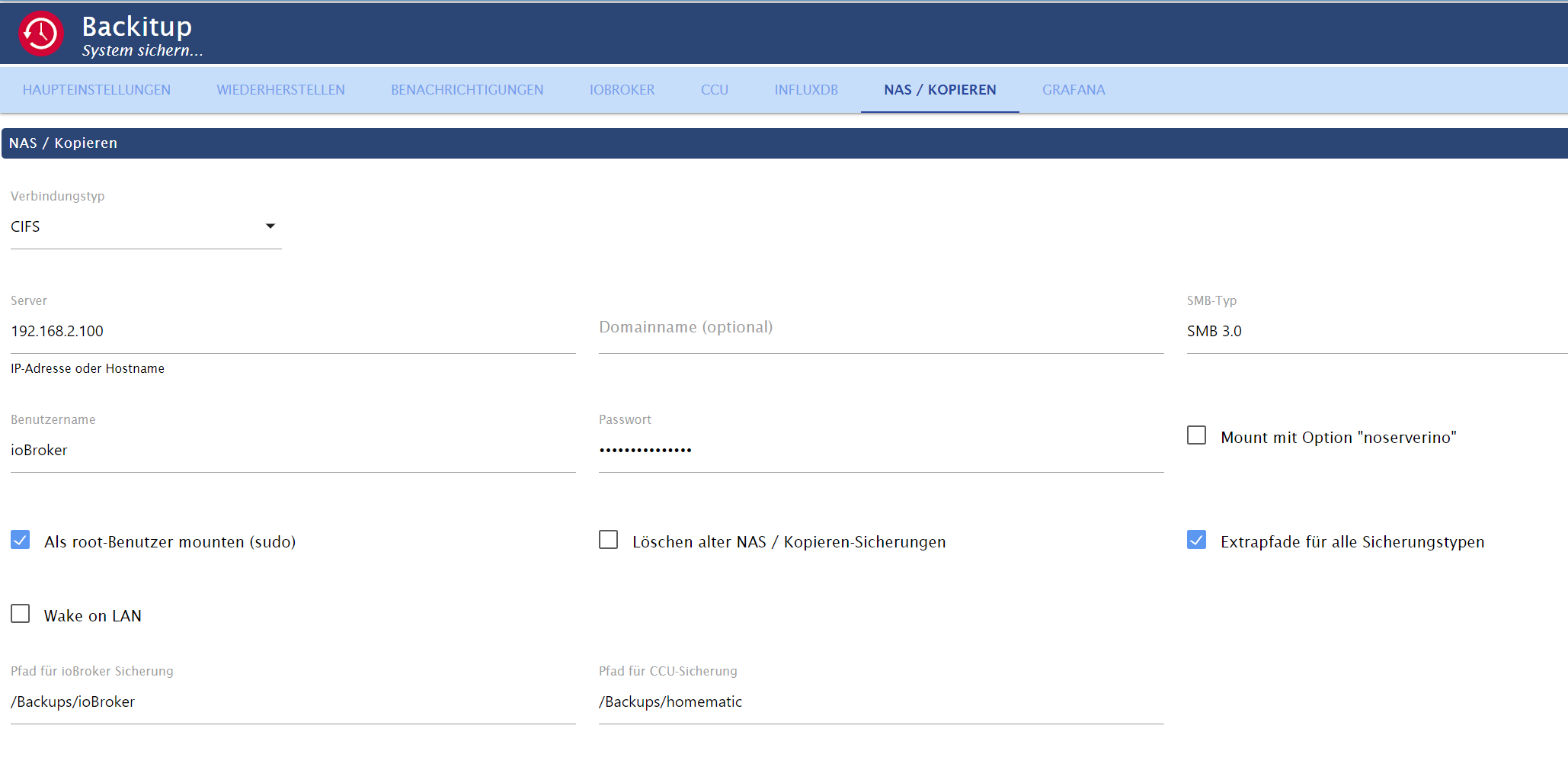

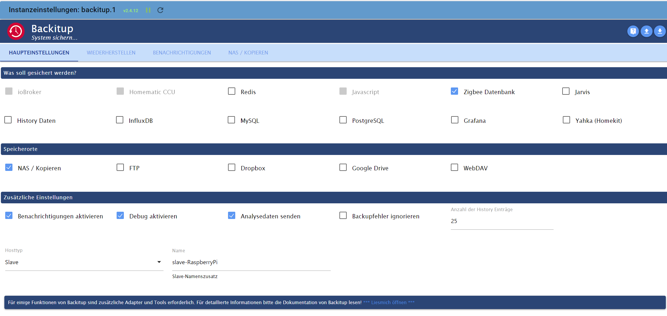

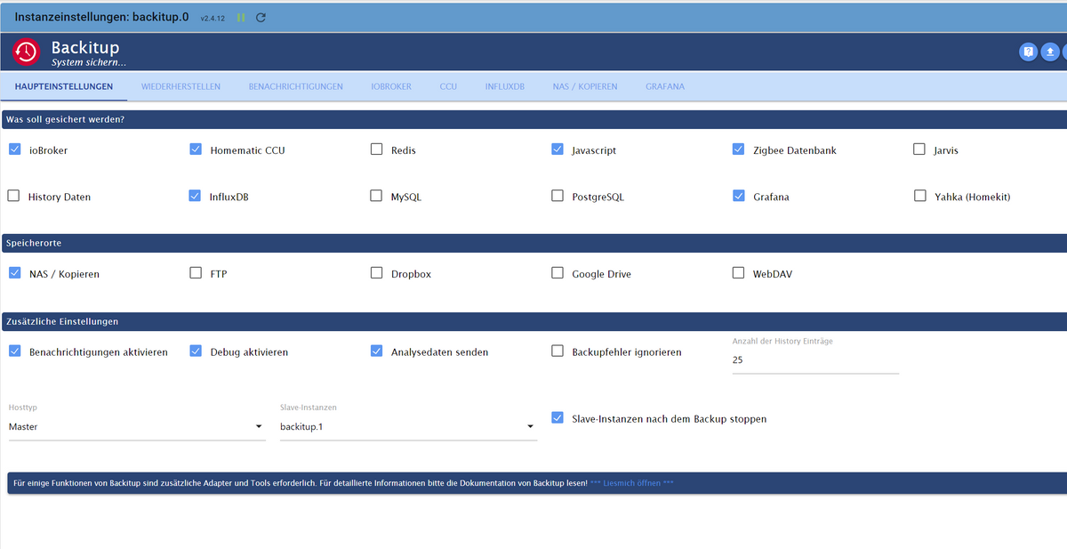

    Zu Deiner Kontrole hier die Screens meiner Einstellungen
    Slave als Slave

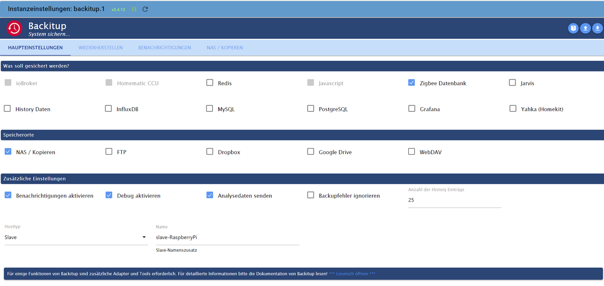

    Master als Master, Slave Instanz nach Backup stoppen - Debug aktiviert

            @simatec hier noch ein: Wieder wurde NUR Zigbee Backup erzeugt
            host.Debian
            2022-09-29 23:02:19.640	info	instance "system.adapter.backitup.1" disabled via .alive
            backitup.0
            9126	2022-09-29 23:02:19.613	debug	slave backups are completed
            backitup.0
            9126	2022-09-29 23:02:19.612	debug	backitup.1 is stopped after backup
            backitup.0
            9126	2022-09-29 23:02:19.535	debug	Slave Backup from backitup.1 is finish with result: [EXIT] 0
            backitup.0
            9126	2022-09-29 23:01:57.713	debug	Slave backup from Backitup-Master is started ...

              simatecS Offline
              simatecS Offline
              simatec
              @lemonbiter Dann ist doch alles richtig… im Slave ist doch nur Zigbee ausgewählt.
              Also bekommst du nur Zigbee.
              Das iobroker Backup selber wird beim Slave nicht erstellt, da du beim Master ja schon das iobroker Backup hast
              Der Master sichert alle Slaves im Multihost mit.

                    Zigbee? Oder iobroker?
                    Zigbee über die Slave Instanz und iobroker über den Master ganz normal

                    schrieb am zuletzt editiert von lemonbiter
                    @simatec
                    Sorry wenn ich mich so doof anstelle... Also falls der Raspi (slave) mal abraucht, dann installiere ich auf dem einfach ioB neu und backitup als slave adapter und dann??
                    SCHIMPF BITTE NICHT
                    Mein Zigbee Backup ist auch nur suuperklein... kann das bei ca. 30 devices? ich hatte mal riesenprobleme das Zigbee zurückzuspielen.. Das ist der Inhalt des Archivs...
                    lemonbiterL simatecS 2 Antworten Letzte Antwort
                    • lemonbiterL lemonbiter
                      @simatec
                      SCHIMPF BITTE NICHT

                        @lemonbiter Das iobroker Backup sollte man immer in einer Multihostumgebung auf dem Master durchführen.
                        Den Restore dann ebenfalls.
                        Dein Zigbee-Backup ist so völlig in Ordnung.
