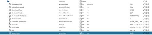

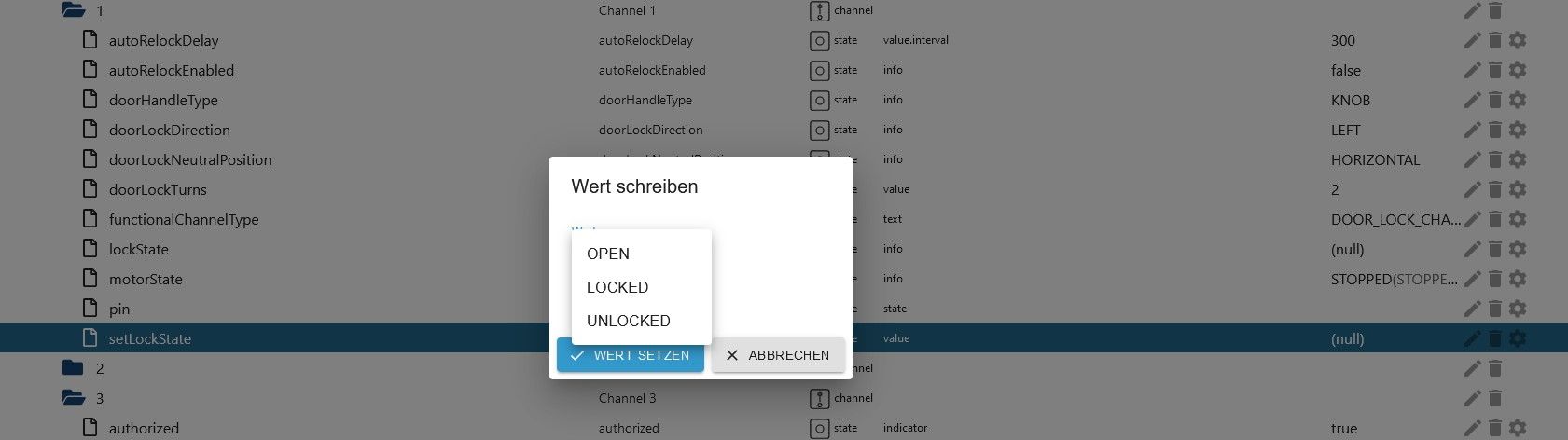

          Ich kann das Motorschloss unter Objekte Problemlos ansteuern.
          setLockState --> Wert aus DropDown "LOCKED" auswählen, und das Schloss fährt zu.

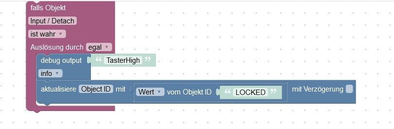

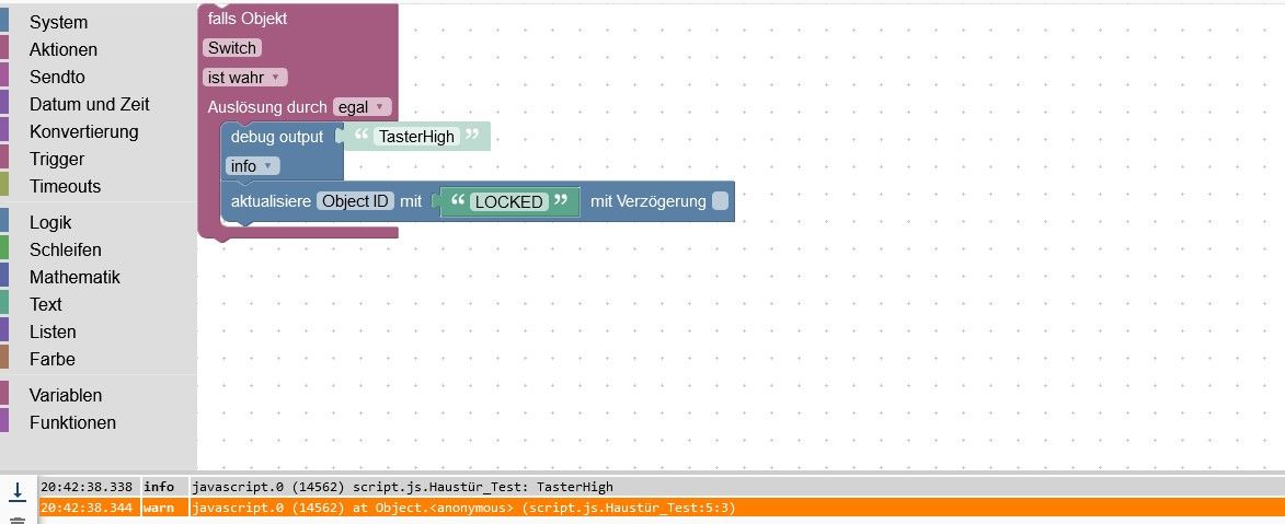

          Aber ich schaffe es nicht mit einem Shelly I3 über ein Blockley Script anzusteuern.
          Wie kann ich den Wert " LOCKED" in einem Blockley Script schreiben?
          so habe ich es probiert:

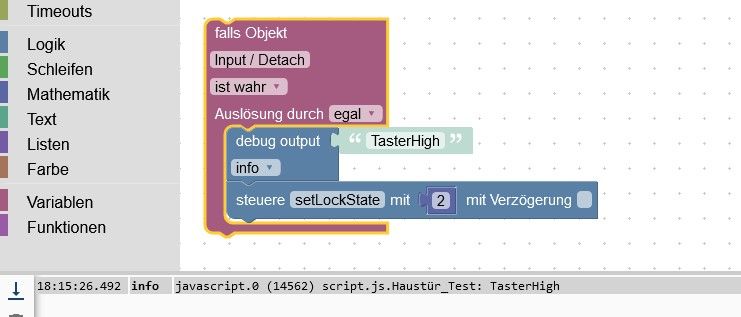

          C DJMarc75 I 3 Replies Last reply Reply Quote 0

            @christian-maerz

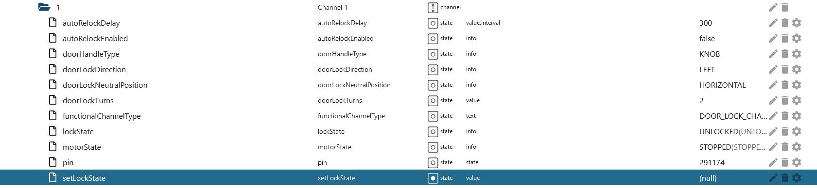

            Hallo, schau mal bitte in den Einstellungen zum Datenpunkt "setLockState" ob dort wirklich "Open, Locked, Unlocked" hinterlegt ist oder nicht eher "0,1,2" oder so ähnlich.

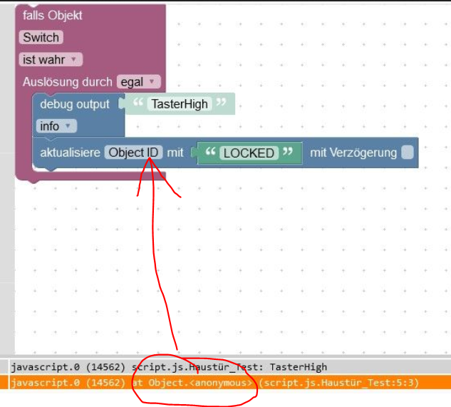

                  Aber ich kriege es einfach nicht hin ....
                  Ich habe es mit "LOCKED und mit "2" probiert, aber es macht einfach nix.

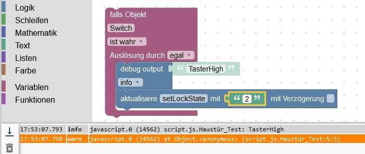

                  Ich bekomme im Log Window folgende Meldung:
                  warn javascript.0 (14562) at Object.<anonymous> (script.js.Haustür_Test:5:3)iobrokerDebug.jpg
                  • Glasfaser
                    Glasfaser @Maschl last edited by Glasfaser
                    @christian-maerz sagte in Homematic IP Motorschloss IO Broker:

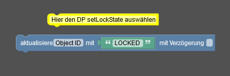

                    Der HMIP Datenpunkt fehlt im Blockly aktualisieren
                    EDIT :
                    siehe Vorlage von @djmarc75 im Screenshot
                    Hier den DP setLockState auswählen
                    @djmarc75 sagte in Homematic IP Motorschloss IO Broker:
                    @christian-maerz
                    Edit:
                    Maschl 1 Reply Last reply Reply Quote 0

                      Hallo, ich habe nochmal alles probiert:
                      und mit 2
                      DJMarc75 1 Reply Last reply Reply Quote 0
                      • DJMarc75
                        DJMarc75 @Maschl last edited by
                        @christian-maerz
                        ersetze den aktualisiere durch den steuere Block
                        • Maschl
                          Maschl @DJMarc75 last edited by
                          @djmarc75
                          Es funktioniert trotzdem nicht ....
                          Kann es irgendein Rechte Problem sein?
                          • DJMarc75
                            nö, aber ein Problem was Mathematik betrifft !!
                            Ergo solltest Du keinen TextBlock verwenden sondern einen MatheBlock !!!
                            • Maschl
                              @djmarc75
                              Jetzt funktioniert es !! Danke nochmal!
