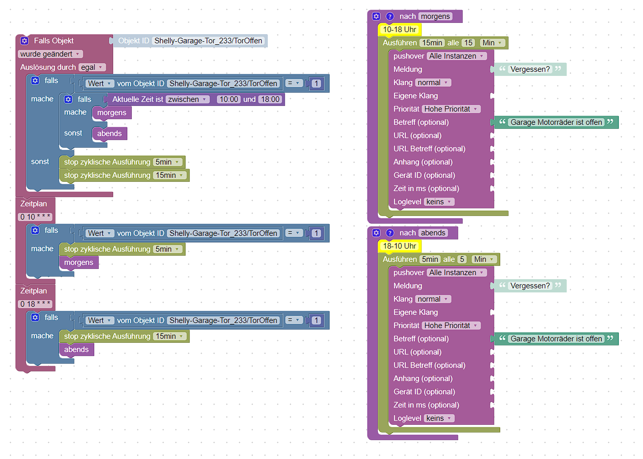

    es geht um folgendes Skript, welches ich für mein Garagentor geschrieben habe:

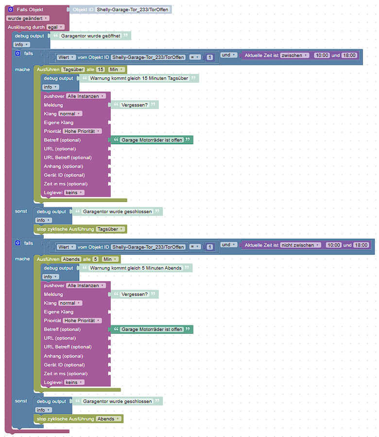

    und hier der Export von JS (Blockly war deutlich länger):
    var Tags_C3_BCber, Abends;
    on({id: [].concat(['mqtt.0.Shelly-Garage-Tor_233.TorOffen']), change: "ne"}, async function (obj) {
      var value = obj.state.val;
      console.log('Garagentor wurde geöffnet');
      if (getState("mqtt.0.Shelly-Garage-Tor_233.TorOffen").val == 1 && compareTime("10:00", "18:00", "between")) {
        Tags_C3_BCber = setInterval(async function () {
          console.log('Warnung kommt gleich 15 Minuten Tagsüber');
          sendTo("pushover", "send", {
             message: 'Vergessen?',
             sound: "",
             priority: 1,
             title: 'Garage Motorräder ist offen'
        }, 900000);
      } else {
        console.log('Garagentor wurde geschlossen');
        (function () {if (Tags_C3_BCber) {clearInterval(Tags_C3_BCber); Tags_C3_BCber = null;}})();
      if (getState("mqtt.0.Shelly-Garage-Tor_233.TorOffen").val == 1 && compareTime("10:00", "18:00", "not between")) {
        Abends = setInterval(async function () {
          console.log('Warnung kommt gleich 5 Minuten Abends');
             sound: "",
             priority: 1,
        }, 300000);
      } else {
        (function () {if (Abends) {clearInterval(Abends); Abends = null;}})();
    //JTNDeG1sJTIweG1sbnMlM0QlMjJodHRwcyUzQSUyRiUyRmRldmVsb3BlcnMuZ29vZ2xlLmNvbSUyRmJsb2NrbHklMkZ4bWwlMjIlM0UlM0N2YXJpYWJsZXMlM0UlM0N2YXJpYWJsZSUyMHR5cGUlM0QlMjJpbnRlcnZhbCUyMiUyMGlkJTNEJTIyVGFncyVDMyVCQ2JlciUyMiUzRVRhZ3MlQzMlQkNiZXIlM0MlMkZ2YXJpYWJsZSUzRSUzQ3ZhcmlhYmxlJTIwdHlwZSUzRCUyMmludGVydmFsJTIyJTIwaWQlM0QlMjJBYmVuZHMlMjIlM0VBYmVuZHMlM0MlMkZ2YXJpYWJsZSUzRSUzQyUyRnZhcmlhYmxlcyUzRSUzQ2Jsb2NrJTIwdHlwZSUzRCUyMm9uX2V4dCUyMiUyMGlkJTNEJTIybkYzJTJCbDE0OUlOJTYwWih6JTNCc2lQRlklMjIlMjB4JTNEJTIyNjM3JTIyJTIweSUzRCUyMjI2MSUyMiUzRSUzQ211dGF0aW9uJTIweG1sbnMlM0QlMjJodHRwJTNBJTJGJTJGd3d3LnczLm9yZyUyRjE5OTklMkZ4aHRtbCUyMiUyMGl0ZW1zJTNEJTIyMSUyMiUzRSUzQyUyRm11dGF0aW9uJTNFJTNDZmllbGQlMjBuYW1lJTNEJTIyQ09ORElUSU9OJTIyJTNFbmUlM0MlMkZmaWVsZCUzRSUzQ2ZpZWxkJTIwbmFtZSUzRCUyMkFDS19DT05ESVRJT04lMjIlM0UlM0MlMkZmaWVsZCUzRSUzQ3ZhbHVlJTIwbmFtZSUzRCUyMk9JRDAlMjIlM0UlM0NzaGFkb3clMjB0eXBlJTNEJTIyZmllbGRfb2lkJTIyJTIwaWQlM0QlMjJHJTJGTVNRJTIzKEZ1JTdEbU4xWkdRVjUlMkJ+JTIyJTNFJTNDZmllbGQlMjBuYW1lJTNEJTIyb2lkJTIyJTNFbXF0dC4wLlNoZWxseS1HYXJhZ2UtVG9yXzIzMy5Ub3JPZmZlbiUzQyUyRmZpZWxkJTNFJTNDJTJGc2hhZG93JTNFJTNDJTJGdmFsdWUlM0UlM0NzdGF0ZW1lbnQlMjBuYW1lJTNEJTIyU1RBVEVNRU5UJTIyJTNFJTNDYmxvY2slMjB0eXBlJTNEJTIyZGVidWclMjIlMjBpZCUzRCUyMiU3RCUyNTZKMXB4JTI1RlQlN0NVJTdDNDAlM0JQQV9PJTIyJTNFJTNDZmllbGQlMjBuYW1lJTNEJTIyU2V2ZXJpdHklMjIlM0Vsb2clM0MlMkZmaWVsZCUzRSUzQ3ZhbHVlJTIwbmFtZSUzRCUyMlRFWFQlMjIlM0UlM0NzaGFkb3clMjB0eXBlJTNEJTIydGV4dCUyMiUyMGlkJTNEJTIycCU1Qm1tJTdCOWghJTJGeU16SzMqJTdEcUsxJTVFJTIyJTNFJTNDZmllbGQlMjBuYW1lJTNEJTIyVEVYVCUyMiUzRUdhcmFnZW50b3IlMjB3dXJkZSUyMGdlJUMzJUI2ZmZuZXQlM0MlMkZmaWVsZCUzRSUzQyUyRnNoYWRvdyUzRSUzQyUyRnZhbHVlJTNFJTNDbmV4dCUzRSUzQ2Jsb2NrJTIwdHlwZSUzRCUyMmNvbnRyb2xzX2lmJTIyJTIwaWQlM0QlMjIlN0IuUnRNQ0ElNURGLWE0MFhoflRkciUyNCUyMiUzRSUzQ211dGF0aW9uJTIwZWxzZSUzRCUyMjElMjIlM0UlM0MlMkZtdXRhdGlvbiUzRSUzQ3ZhbHVlJTIwbmFtZSUzRCUyMklGMCUyMiUzRSUzQ2Jsb2NrJTIwdHlwZSUzRCUyMmxvZ2ljX29wZXJhdGlvbiUyMiUyMGlkJTNEJTIyJTI0JTVCJTIzaHUlN0JJTSU3RCUzREsheiU0MCU3Q3IlNUJGLmYlMjIlM0UlM0NmaWVsZCUyMG5hbWUlM0QlMjJPUCUyMiUzRUFORCUzQyUyRmZpZWxkJTNFJTNDdmFsdWUlMjBuYW1lJTNEJTIyQSUyMiUzRSUzQ2Jsb2NrJTIwdHlwZSUzRCUyMmxvZ2ljX2NvbXBhcmUlMjIlMjBpZCUzRCUyMjF2anFmJTI1WHoxJTdEJTI1TiU2MFVWVmpTSSolMjIlM0UlM0NmaWVsZCUyMG5hbWUlM0QlMjJPUCUyMiUzRUVRJTNDJTJGZmllbGQlM0UlM0N2YWx1ZSUyMG5hbWUlM0QlMjJBJTIyJTNFJTNDYmxvY2slMjB0eXBlJTNEJTIyZ2V0X3ZhbHVlJTIyJTIwaWQlM0QlMjJ4KXdSU0lLJTNGblRwNCglNjAlNUVQJTJDbDAlMkYlMjIlM0UlM0NmaWVsZCUyMG5hbWUlM0QlMjJBVFRSJTIyJTNFdmFsJTNDJTJGZmllbGQlM0UlM0NmaWVsZCUyMG5hbWUlM0QlMjJPSUQlMjIlM0VtcXR0LjAuU2hlbGx5LUdhcmFnZS1Ub3JfMjMzLlRvck9mZmVuJTNDJTJGZmllbGQlM0UlM0MlMkZibG9jayUzRSUzQyUyRnZhbHVlJTNFJTNDdmFsdWUlMjBuYW1lJTNEJTIyQiUyMiUzRSUzQ2Jsb2NrJTIwdHlwZSUzRCUyMm1hdGhfbnVtYmVyJTIyJTIwaWQlM0QlMjJVdShnZSU3RGZSUDIlN0JtJTVFU0hCZWdEayUyMiUzRSUzQ2ZpZWxkJTIwbmFtZSUzRCUyMk5VTSUyMiUzRTElM0MlMkZmaWVsZCUzRSUzQyUyRmJsb2NrJTNFJTNDJTJGdmFsdWUlM0UlM0MlMkZibG9jayUzRSUzQyUyRnZhbHVlJTNFJTNDdmFsdWUlMjBuYW1lJTNEJTIyQiUyMiUzRSUzQ2Jsb2NrJTIwdHlwZSUzRCUyMnRpbWVfY29tcGFyZSUyMiUyMGlkJTNEJTIyJTNGNkxNOTBpJTVCbDI0eVglNDBDOWZjak8lMjIlM0UlM0NtdXRhdGlvbiUyMHhtbG5zJTNEJTIyaHR0cCUzQSUyRiUyRnd3dy53My5vcmclMkYxOTk5JTJGeGh0bWwlMjIlMjBlbmRfdGltZSUzRCUyMnRydWUlMjIlM0UlM0MlMkZtdXRhdGlvbiUzRSUzQ2ZpZWxkJTIwbmFtZSUzRCUyMk9QVElPTiUyMiUzRWJldHdlZW4lM0MlMkZmaWVsZCUzRSUzQ2ZpZWxkJTIwbmFtZSUzRCUyMlNUQVJUX1RJTUUlMjIlM0UxMCUzQTAwJTNDJTJGZmllbGQlM0UlM0NmaWVsZCUyMG5hbWUlM0QlMjJFTkRfVElNRSUyMiUzRTE4JTNBMDAlM0MlMkZmaWVsZCUzRSUzQyUyRmJsb2NrJTNFJTNDJTJGdmFsdWUlM0UlM0MlMkZibG9jayUzRSUzQyUyRnZhbHVlJTNFJTNDc3RhdGVtZW50JTIwbmFtZSUzRCUyMkRPMCUyMiUzRSUzQ2Jsb2NrJTIwdHlwZSUzRCUyMnRpbWVvdXRzX3NldGludGVydmFsJTIyJTIwaWQlM0QlMjJzLiU1RW1ufmx3YShTJTVEdU5MNiUyM2pVLiUyMiUzRSUzQ2ZpZWxkJTIwbmFtZSUzRCUyMk5BTUUlMjIlM0VUYWdzJUMzJUJDYmVyJTNDJTJGZmllbGQlM0UlM0NmaWVsZCUyMG5hbWUlM0QlMjJJTlRFUlZBTCUyMiUzRTE1JTNDJTJGZmllbGQlM0UlM0NmaWVsZCUyMG5hbWUlM0QlMjJVTklUJTIyJTNFbWluJTNDJTJGZmllbGQlM0UlM0NzdGF0ZW1lbnQlMjBuYW1lJTNEJTIyU1RBVEVNRU5UJTIyJTNFJTNDYmxvY2slMjB0eXBlJTNEJTIyZGVidWclMjIlMjBpZCUzRCUyMjYlM0IlMkNJJTI0JTNCRlElM0RORUFlLiU2MHcqcUVjJTIyJTNFJTNDZmllbGQlMjBuYW1lJTNEJTIyU2V2ZXJpdHklMjIlM0Vsb2clM0MlMkZmaWVsZCUzRSUzQ3ZhbHVlJTIwbmFtZSUzRCUyMlRFWFQlMjIlM0UlM0NzaGFkb3clMjB0eXBlJTNEJTIydGV4dCUyMiUyMGlkJTNEJTIyJTVFOVElMjMlN0QzYmhDdEYlM0EwUTAlNUVCTVBCJTIyJTNFJTNDZmllbGQlMjBuYW1lJTNEJTIyVEVYVCUyMiUzRVdhcm51bmclMjBrb21tdCUyMGdsZWljaCUyMDE1JTIwTWludXRlbiUyMFRhZ3MlQzMlQkNiZXIlM0MlMkZmaWVsZCUzRSUzQyUyRnNoYWRvdyUzRSUzQyUyRnZhbHVlJTNFJTNDbmV4dCUzRSUzQ2Jsb2NrJTIwdHlwZSUzRCUyMnB1c2hvdmVyJTIyJTIwaWQlM0QlMjIlM0ZzV3BmdCUyRkM2WCUzQSU0MChoZyU1RHFTT3glMjIlM0UlM0NmaWVsZCUyMG5hbWUlM0QlMjJJTlNUQU5DRSUyMiUzRSUzQyUyRmZpZWxkJTNFJTNDZmllbGQlMjBuYW1lJTNEJTIyU09VTkQlMjIlM0UlM0MlMkZmaWVsZCUzRSUzQ2ZpZWxkJTIwbmFtZSUzRCUyMlBSSU9SSVRZJTIyJTNFMSUzQyUyRmZpZWxkJTNFJTNDZmllbGQlMjBuYW1lJTNEJTIyTE9HJTIyJTNFJTNDJTJGZmllbGQlM0UlM0N2YWx1ZSUyMG5hbWUlM0QlMjJNRVNTQUdFJTIyJTNFJTNDc2hhZG93JTIwdHlwZSUzRCUyMnRleHQlMjIlMjBpZCUzRCUyMlYlN0NRQmV+OFRLZV8lMjMlN0RabiUyNHk2RjIlMjIlM0UlM0NmaWVsZCUyMG5hbWUlM0QlMjJURVhUJTIyJTNFVmVyZ2Vzc2VuJTNGJTNDJTJGZmllbGQlM0UlM0MlMkZzaGFkb3clM0UlM0MlMkZ2YWx1ZSUzRSUzQ3ZhbHVlJTIwbmFtZSUzRCUyMlRJVExFJTIyJTNFJTNDYmxvY2slMjB0eXBlJTNEJTIydGV4dCUyMiUyMGlkJTNEJTIyMCU2MEpDJTQwMEJQMyUyNSUyQzdWRH4lM0RuJTYwJTVCRCUyMiUzRSUzQ2ZpZWxkJTIwbmFtZSUzRCUyMlRFWFQlMjIlM0VHYXJhZ2UlMjBNb3RvcnIlQzMlQTRkZXIlMjBpc3QlMjBvZmZlbiUzQyUyRmZpZWxkJTNFJTNDJTJGYmxvY2slM0UlM0MlMkZ2YWx1ZSUzRSUzQyUyRmJsb2NrJTNFJTNDJTJGbmV4dCUzRSUzQyUyRmJsb2NrJTNFJTNDJTJGc3RhdGVtZW50JTNFJTNDJTJGYmxvY2slM0UlM0MlMkZzdGF0ZW1lbnQlM0UlM0NzdGF0ZW1lbnQlMjBuYW1lJTNEJTIyRUxTRSUyMiUzRSUzQ2Jsb2NrJTIwdHlwZSUzRCUyMmRlYnVnJTIyJTIwaWQlM0QlMjJ6JTI0UmotJTNBdi4lM0ZCTFZjT0ZmJTQwMVkwJTIyJTNFJTNDZmllbGQlMjBuYW1lJTNEJTIyU2V2ZXJpdHklMjIlM0Vsb2clM0MlMkZmaWVsZCUzRSUzQ3ZhbHVlJTIwbmFtZSUzRCUyMlRFWFQlMjIlM0UlM0NzaGFkb3clMjB0eXBlJTNEJTIydGV4dCUyMiUyMGlkJTNEJTIyaSU3QzElM0FJJTdDJTJGeSU1RTBLM0RabHNaVHlXJTIyJTNFJTNDZmllbGQlMjBuYW1lJTNEJTIyVEVYVCUyMiUzRUdhcmFnZW50b3IlMjB3dXJkZSUyMGdlc2NobG9zc2VuJTNDJTJGZmllbGQlM0UlM0MlMkZzaGFkb3clM0UlM0MlMkZ2YWx1ZSUzRSUzQ25leHQlM0UlM0NibG9jayUyMHR5cGUlM0QlMjJ0aW1lb3V0c19jbGVhcmludGVydmFsJTIyJTIwaWQlM0QlMjIlNjBSLW8xZFRGcX42JTIzejI0VSU2MG1WTSUyMiUzRSUzQ2ZpZWxkJTIwbmFtZSUzRCUyMk5BTUUlMjIlM0VUYWdzJUMzJUJDYmVyJTNDJTJGZmllbGQlM0UlM0MlMkZibG9jayUzRSUzQyUyRm5leHQlM0UlM0MlMkZibG9jayUzRSUzQyUyRnN0YXRlbWVudCUzRSUzQ25leHQlM0UlM0NibG9jayUyMHR5cGUlM0QlMjJjb250cm9sc19pZiUyMiUyMGlkJTNEJTIyMF9ZOU8uMCUzQWZJbSUyM3YlNjBUUVRQRSU3QiUyMiUzRSUzQ211dGF0aW9uJTIwZWxzZSUzRCUyMjElMjIlM0UlM0MlMkZtdXRhdGlvbiUzRSUzQ3ZhbHVlJTIwbmFtZSUzRCUyMklGMCUyMiUzRSUzQ2Jsb2NrJTIwdHlwZSUzRCUyMmxvZ2ljX29wZXJhdGlvbiUyMiUyMGlkJTNEJTIyei0lNUVGJTdDKHJtbG4wJTJGKDMlM0J1TTFNMCUyMiUzRSUzQ2ZpZWxkJTIwbmFtZSUzRCUyMk9QJTIyJTNFQU5EJTNDJTJGZmllbGQlM0UlM0N2YWx1ZSUyMG5hbWUlM0QlMjJBJTIyJTNFJTNDYmxvY2slMjB0eXBlJTNEJTIybG9naWNfY29tcGFyZSUyMiUyMGlkJTNEJTIyJTVCJTJGQyUyNTIlM0FONkVadipqbiUzRm54ISU3Q2olMjIlM0UlM0NmaWVsZCUyMG5hbWUlM0QlMjJPUCUyMiUzRUVRJTNDJTJGZmllbGQlM0UlM0N2YWx1ZSUyMG5hbWUlM0QlMjJBJTIyJTNFJTNDYmxvY2slMjB0eXBlJTNEJTIyZ2V0X3ZhbHVlJTIyJTIwaWQlM0QlMjJfeiU1RWlBNDdFZ0V2RCElNUIlMkZadkslMjViJTIyJTNFJTNDZmllbGQlMjBuYW1lJTNEJTIyQVRUUiUyMiUzRXZhbCUzQyUyRmZpZWxkJTNFJTNDZmllbGQlMjBuYW1lJTNEJTIyT0lEJTIyJTNFbXF0dC4wLlNoZWxseS1HYXJhZ2UtVG9yXzIzMy5Ub3JPZmZlbiUzQyUyRmZpZWxkJTNFJTNDJTJGYmxvY2slM0UlM0MlMkZ2YWx1ZSUzRSUzQ3ZhbHVlJTIwbmFtZSUzRCUyMkIlMjIlM0UlM0NibG9jayUyMHR5cGUlM0QlMjJtYXRoX251bWJlciUyMiUyMGlkJTNEJTIyaEolNURybGFsJTJDcDIlM0RvVjIlNUVPbG9BcCUyMiUzRSUzQ2ZpZWxkJTIwbmFtZSUzRCUyMk5VTSUyMiUzRTElM0MlMkZmaWVsZCUzRSUzQyUyRmJsb2NrJTNFJTNDJTJGdmFsdWUlM0UlM0MlMkZibG9jayUzRSUzQyUyRnZhbHVlJTNFJTNDdmFsdWUlMjBuYW1lJTNEJTIyQiUyMiUzRSUzQ2Jsb2NrJTIwdHlwZSUzRCUyMnRpbWVfY29tcGFyZSUyMiUyMGlkJTNEJTIyWGlGS1VNYSUyQnFFJTVEQSU3RFdSWVp5TWYlMjIlM0UlM0NtdXRhdGlvbiUyMHhtbG5zJTNEJTIyaHR0cCUzQSUyRiUyRnd3dy53My5vcmclMkYxOTk5JTJGeGh0bWwlMjIlMjBlbmRfdGltZSUzRCUyMnRydWUlMjIlM0UlM0MlMkZtdXRhdGlvbiUzRSUzQ2ZpZWxkJTIwbmFtZSUzRCUyMk9QVElPTiUyMiUzRW5vdCUyMGJldHdlZW4lM0MlMkZmaWVsZCUzRSUzQ2ZpZWxkJTIwbmFtZSUzRCUyMlNUQVJUX1RJTUUlMjIlM0UxMCUzQTAwJTNDJTJGZmllbGQlM0UlM0NmaWVsZCUyMG5hbWUlM0QlMjJFTkRfVElNRSUyMiUzRTE4JTNBMDAlM0MlMkZmaWVsZCUzRSUzQyUyRmJsb2NrJTNFJTNDJTJGdmFsdWUlM0UlM0MlMkZibG9jayUzRSUzQyUyRnZhbHVlJTNFJTNDc3RhdGVtZW50JTIwbmFtZSUzRCUyMkRPMCUyMiUzRSUzQ2Jsb2NrJTIwdHlwZSUzRCUyMnRpbWVvdXRzX3NldGludGVydmFsJTIyJTIwaWQlM0QlMjJwJTJDJTNCXyglNURNJTI1JTJDJTQwSE41eVdCJTdDLnhZJTIyJTNFJTNDZmllbGQlMjBuYW1lJTNEJTIyTkFNRSUyMiUzRUFiZW5kcyUzQyUyRmZpZWxkJTNFJTNDZmllbGQlMjBuYW1lJTNEJTIySU5URVJWQUwlMjIlM0U1JTNDJTJGZmllbGQlM0UlM0NmaWVsZCUyMG5hbWUlM0QlMjJVTklUJTIyJTNFbWluJTNDJTJGZmllbGQlM0UlM0NzdGF0ZW1lbnQlMjBuYW1lJTNEJTIyU1RBVEVNRU5UJTIyJTNFJTNDYmxvY2slMjB0eXBlJTNEJTIyZGVidWclMjIlMjBpZCUzRCUyMmV6STBQWCU0MCklMkItJTVFfig1UVEwM1FxJTIyJTNFJTNDZmllbGQlMjBuYW1lJTNEJTIyU2V2ZXJpdHklMjIlM0Vsb2clM0MlMkZmaWVsZCUzRSUzQ3ZhbHVlJTIwbmFtZSUzRCUyMlRFWFQlMjIlM0UlM0NzaGFkb3clMjB0eXBlJTNEJTIydGV4dCUyMiUyMGlkJTNEJTIydyoxa0hFayUzRlRWd3AlN0QlMkMqJTdETEYuLSUyMiUzRSUzQ2ZpZWxkJTIwbmFtZSUzRCUyMlRFWFQlMjIlM0VXYXJudW5nJTIwa29tbXQlMjBnbGVpY2glMjA1JTIwTWludXRlbiUyMEFiZW5kcyUzQyUyRmZpZWxkJTNFJTNDJTJGc2hhZG93JTNFJTNDJTJGdmFsdWUlM0UlM0NuZXh0JTNFJTNDYmxvY2slMjB0eXBlJTNEJTIycHVzaG92ZXIlMjIlMjBpZCUzRCUyMmFLUVppVy1yKEhDSyU1QldLSF9pd3glMjIlM0UlM0NmaWVsZCUyMG5hbWUlM0QlMjJJTlNUQU5DRSUyMiUzRSUzQyUyRmZpZWxkJTNFJTNDZmllbGQlMjBuYW1lJTNEJTIyU09VTkQlMjIlM0UlM0MlMkZmaWVsZCUzRSUzQ2ZpZWxkJTIwbmFtZSUzRCUyMlBSSU9SSVRZJTIyJTNFMSUzQyUyRmZpZWxkJTNFJTNDZmllbGQlMjBuYW1lJTNEJTIyTE9HJTIyJTNFJTNDJTJGZmllbGQlM0UlM0N2YWx1ZSUyMG5hbWUlM0QlMjJNRVNTQUdFJTIyJTNFJTNDc2hhZG93JTIwdHlwZSUzRCUyMnRleHQlMjIlMjBpZCUzRCUyMjQ5JTJDOEVnJTYwM1MpJTdDZSUyNGpBTSl0cyglMjIlM0UlM0NmaWVsZCUyMG5hbWUlM0QlMjJURVhUJTIyJTNFVmVyZ2Vzc2VuJTNGJTNDJTJGZmllbGQlM0UlM0MlMkZzaGFkb3clM0UlM0MlMkZ2YWx1ZSUzRSUzQ3ZhbHVlJTIwbmFtZSUzRCUyMlRJVExFJTIyJTNFJTNDYmxvY2slMjB0eXBlJTNEJTIydGV4dCUyMiUyMGlkJTNEJTIyJTdCKX4lMjNGYSUyM3QhY1FjSCUzQk9taCU3QnJfJTIyJTNFJTNDZmllbGQlMjBuYW1lJTNEJTIyVEVYVCUyMiUzRUdhcmFnZSUyME1vdG9yciVDMyVBNGRlciUyMGlzdCUyMG9mZmVuJTNDJTJGZmllbGQlM0UlM0MlMkZibG9jayUzRSUzQyUyRnZhbHVlJTNFJTNDJTJGYmxvY2slM0UlM0MlMkZuZXh0JTNFJTNDJTJGYmxvY2slM0UlM0MlMkZzdGF0ZW1lbnQlM0UlM0MlMkZibG9jayUzRSUzQyUyRnN0YXRlbWVudCUzRSUzQ3N0YXRlbWVudCUyMG5hbWUlM0QlMjJFTFNFJTIyJTNFJTNDYmxvY2slMjB0eXBlJTNEJTIyZGVidWclMjIlMjBpZCUzRCUyMmUlM0Q1ejZOKDNSR01YYSUyM0YlN0IlNUVmJTNCSiUyMiUzRSUzQ2ZpZWxkJTIwbmFtZSUzRCUyMlNldmVyaXR5JTIyJTNFbG9nJTNDJTJGZmllbGQlM0UlM0N2YWx1ZSUyMG5hbWUlM0QlMjJURVhUJTIyJTNFJTNDc2hhZG93JTIwdHlwZSUzRCUyMnRleHQlMjIlMjBpZCUzRCUyMmcqd0doXzMlN0QwUXdRM0YhWWpITyUyRiUyMiUzRSUzQ2ZpZWxkJTIwbmFtZSUzRCUyMlRFWFQlMjIlM0VHYXJhZ2VudG9yJTIwd3VyZGUlMjBnZXNjaGxvc3NlbiUzQyUyRmZpZWxkJTNFJTNDJTJGc2hhZG93JTNFJTNDJTJGdmFsdWUlM0UlM0NuZXh0JTNFJTNDYmxvY2slMjB0eXBlJTNEJTIydGltZW91dHNfY2xlYXJpbnRlcnZhbCUyMiUyMGlkJTNEJTIyJTNBfmhIKCUyNF9iSzZrT2clMjRqQSU1RVpzYSUyMiUzRSUzQ2ZpZWxkJTIwbmFtZSUzRCUyMk5BTUUlMjIlM0VBYmVuZHMlM0MlMkZmaWVsZCUzRSUzQyUyRmJsb2NrJTNFJTNDJTJGbmV4dCUzRSUzQyUyRmJsb2NrJTNFJTNDJTJGc3RhdGVtZW50JTNFJTNDJTJGYmxvY2slM0UlM0MlMkZuZXh0JTNFJTNDJTJGYmxvY2slM0UlM0MlMkZuZXh0JTNFJTNDJTJGYmxvY2slM0UlM0MlMkZzdGF0ZW1lbnQlM0UlM0MlMkZibG9jayUzRSUzQyUyRnhtbCUzRQ==
    Funktion derzeit:
    In der Zeit von 10-18 Uhr bekomme ich alle 15 Minuten die Meldung, dass das Garagentor geöffnet ist.
    Auch in der restlichen Zeit (18:01-09:59 Uhr), kommt die Meldung alle 5 Minuten.
    Was funktioniert nun genau nicht?
    Wenn das Garagentor nun aber um 17 Uhr geöffnet wurde und bis beispielsweise 20 Uhr offen ist, erhalte ich trotzdem nur alle 15 Minuten die Meldung, obwohl die Frequenz ab 18 Uhr auf 5 Minuten umspringen sollte.
    Kann mir da jemand helfen?

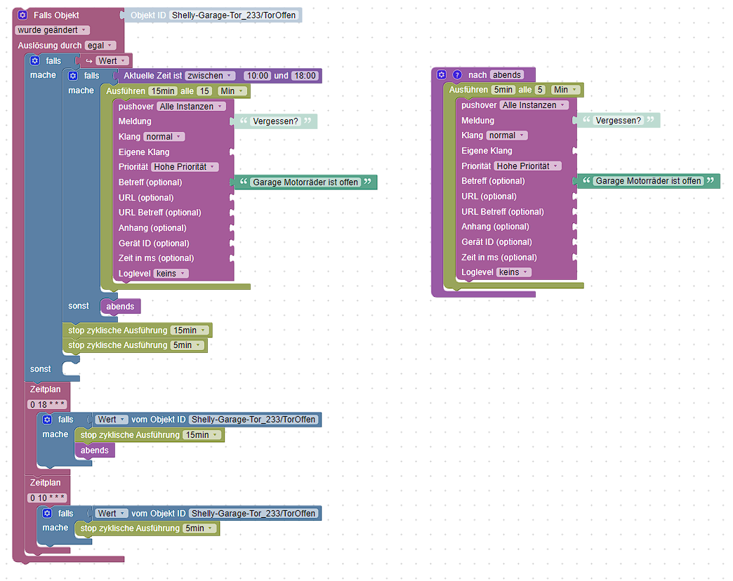

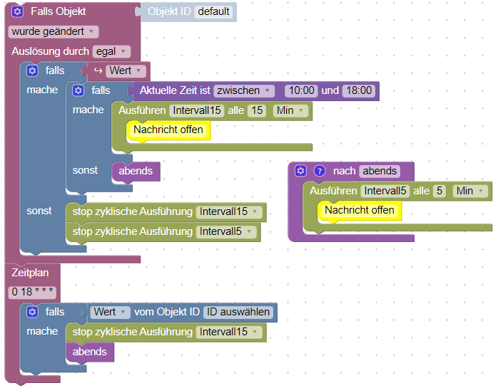

      @zoxx sagte in Skript ändert Logik bei Uhrzeitenwechsel nicht:
      tut sie aber nicht.
      dazu müsste sich nach deinem Skript nach 18:00 der Zustand des Garagentores ändern.
      Jetzt startet das Intevall vor 18:00 mit 15 Minuten.
      Das Ganze wird deutlich komplexer. du brauchst einen zweiten Trigger um 18:00 der den Status des Tors überprüft, das laufende Interval stoppt und ein 5 Minuten Intervall startet
      Das Forum freut sich über eine Spende. Benutzt dazu den Spendenbutton im Header. Danke!
      Z 1 Reply Last reply
        tut sie aber nicht.

        @homoran said in Skript ändert Logik bei Uhrzeitenwechsel nicht:
        Aha, verstanden! Klingt logisch, dass heißt er nimm den Zustand einmal und läuft durch.
        Kannst du mir hier unter die Arme greifen? Ich bin glücklich, dass ich soweit schon gekommen bin.
        paul53P 1 Reply Last reply

          @zoxx sagte: Kannst du mir hier unter die Arme greifen?
          Ich springe mal ein.
            Z Offline
            Z Offline
            ZoXx
            wrote on last edited by ZoXx
            @paul53 said in Skript ändert Logik bei Uhrzeitenwechsel nicht:
            klasse!!!!
            Das setze ich einfach als Logik unter mein Skript mit drunter, richtig?
            Und als Objekt ID nehme ich wieder den Zustand meines Garagentors?
            paul53P HomoranH 2 Replies Last reply
            • Z ZoXx
              klasse!!!!
              @zoxx sagte: Das setze ich einfach als Logik unter mein Skript mit drunter, richtig?
              Ersetze es durch die gezeigte Logik.
              Ja, im Trigger und in der Abfrage um 18:00 Uhr.

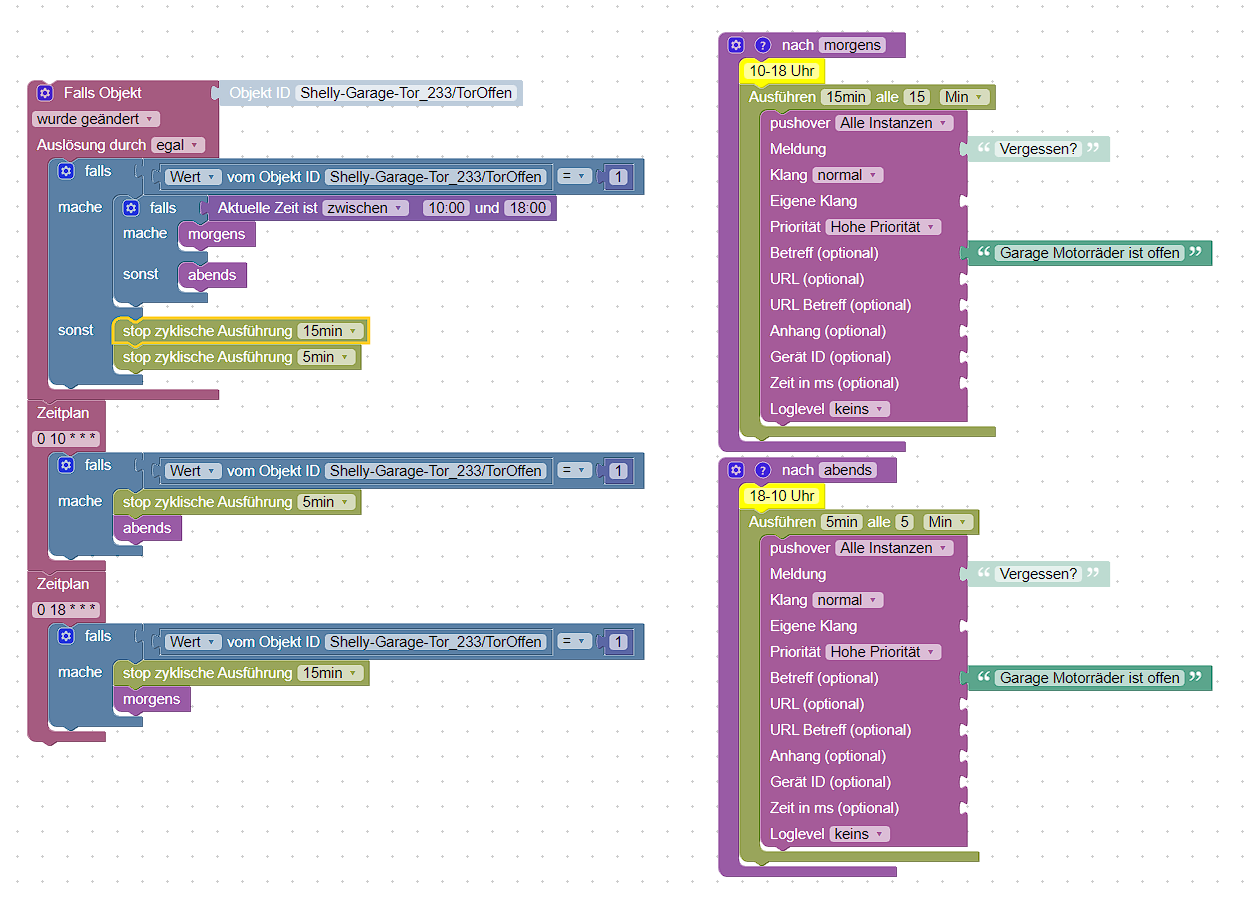

                nein, das ist Ersatz für deins!
                @paul53 sagte in Skript ändert Logik bei Uhrzeitenwechsel nicht:
                danke, am Tablet ist es sehr mühsam
                  vielen vielen Dank!
                  Ich werde es morgen direkt einmal testen.

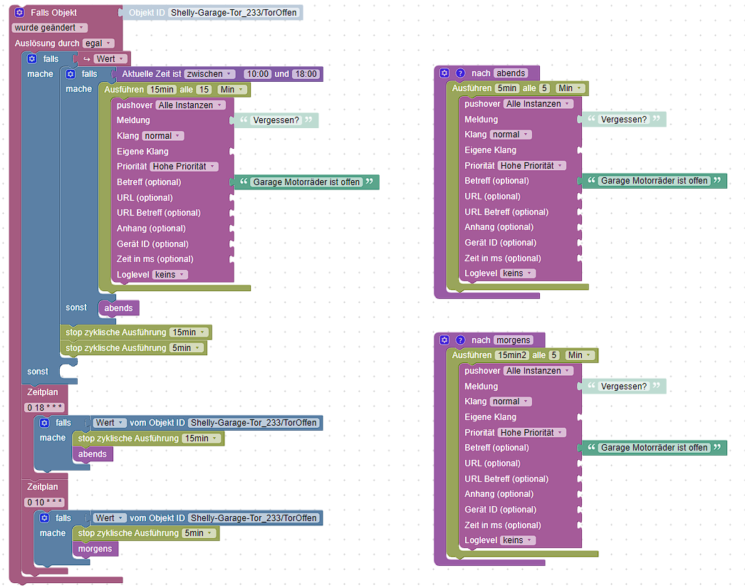

                  Dumme Frage, aber müsste ich nicht streng genommen sogar einen dritten Trigger haben?
                  Der um 10 Uhr von 5 Minuten Erinnerung wieder auf 15 springt?
                  HomoranH paul53P 2 Replies Last reply
                    war das bisher gefordert ;-)
                    aber du weißt ja jetzt wie.
                    Analog zu abends einmal morgens anlegen und triggern

                        Guten Morgen zusammen,
                        wäre das so korrekt?
                        • Z ZoXx

                          @zoxx sagte: wäre das so korrekt?
                          Keine Trigger innerhalb von Triggern!
                          Morgens soll ja bei offenem Tor weiter im 15-Minuten-Intervall gesendet werden, also muss auch eine Funktion "morgens" aufgerufen werden.
                            okay dann hatte ich das vorher doch richtig, allerdings hängt es am Verständnis, da ich ja eine zyklische Ausführung miteinbauen muss.
                            Wenn ich die 15 Minuten wieder nehme, hängt er eine zwei dran (logisch, die gibts ja bereits).

                              @zoxx
                              So:
                              Zeitpläne außerhalb des Triggers anordnen!

                                Z Offline
                                Z Offline
                                ZoXx
                                @zoxx
                                So:
                                klasse, wieder was gelernt!
                                Vielen vielen Dank!!!
                                  Skript sieht so aus :)
                                  Allerdings erhalte ich keine Nachrichten mehr. Weder vor 10 Uhr noch nach 10 Uhr.
                                  Ich probiere noch einmal eine Änderung.

                                    @zoxx
                                    In den Zeitplänen sind die zu stoppenden Intervalle vertauscht.
                                    Im Trigger müssen die Intervalle im sonst-Zweig gestoppt werden (wenn das Tor schließt).
                                    Der Vergleich mit 1 ist überflüssig (stört aber auch nicht).
                                      @zoxx
                                      Ah du hast recht, die waren verschoben! So ist es richtig?

                                        @zoxx
                                        Jetzt ist in den Zeitplänen der Funktionsaufruf vertauscht.
                                          @zoxx
                                          jetzt Blick ich nicht mehr durch 🦆
