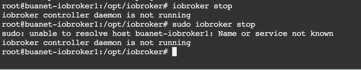

    Was mache ich falsch wollte updaten , aber das system wird nicht gestoppt
    iobroker stop
    ![0_1664116934115_Bildschirmfoto 2022-09-25 um 16.41.26.png](Uploading 100%)

          Dort steht doch :
          Also läuft es doch nicht.

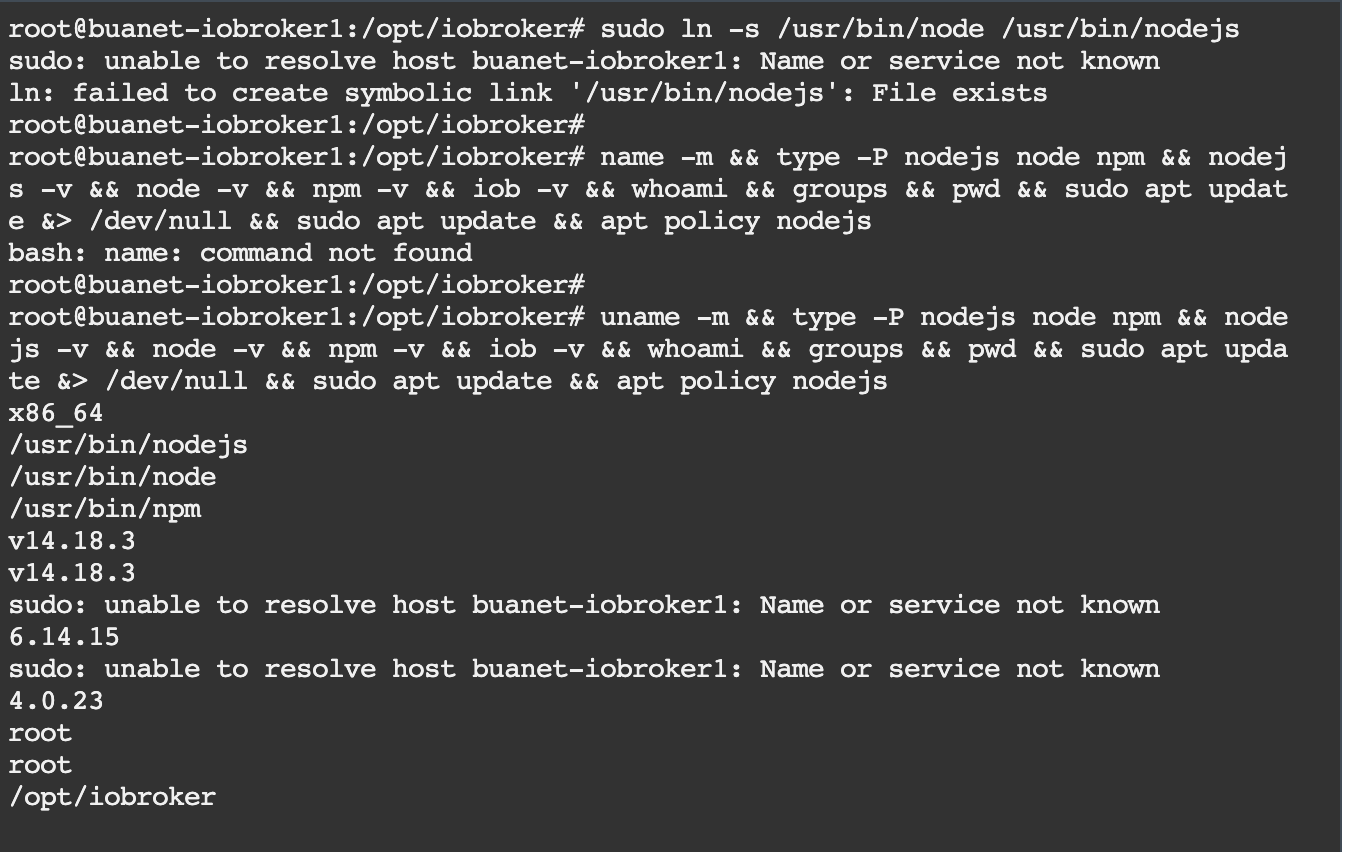

                    @djmarc75 was ist das habe ich was falsch gemacht?Bildschirmfoto 2022-09-25 um 17.21.43.png

                      @driftkingisback falsch hast Du nix gemacht... aber Du erzählst hier immer nur alles:
                      @driftkingisback sagte in ? Iobroker stoppt nicht:
                      ch habe alle adapter update gemacht, js controller auf dem neusten stand und admin auch auf version 6.2.22 geupdatet
                      iobroker update
                      iobrker upgrade
                      da brauchen wir schon LOGS und nicht solche Nacherzählungen um Dir zu helfen....
                      und Du bist mal wieder als ROOT unterwegs obwohl man Dir da schon vor Wochen dazu abgeraten hat !!!
                      Mach mal und zeig das Ergebnis bitte;
                      sudo ln -s /usr/bin/node /usr/bin/nodejs
                      uname -m && type -P nodejs node npm && nodejs -v && node -v && npm -v && iob -v && whoami && groups && pwd && sudo apt update &> /dev/null && sudo apt update && apt policy nodejs
                      Lehrling seit 1975 !!!

                        Bildschirmfoto 2022-09-25 um 17.47.36.png Bildschirmfoto 2022-09-25 um 17.47.27.png

                          @driftkingisback und schon wieder Screenshots... auch dazu hat man Dir schon vor Wochen geschrieben dass man das nicht macht sondern die "EIN UND AUSGABEN IN CODETAGS HIER VERÖFFENTLICHT"
                          Warum ignorierst Du diese Hinweise ? Und immernoch als Root ... was stimmt bei Dir nicht ?

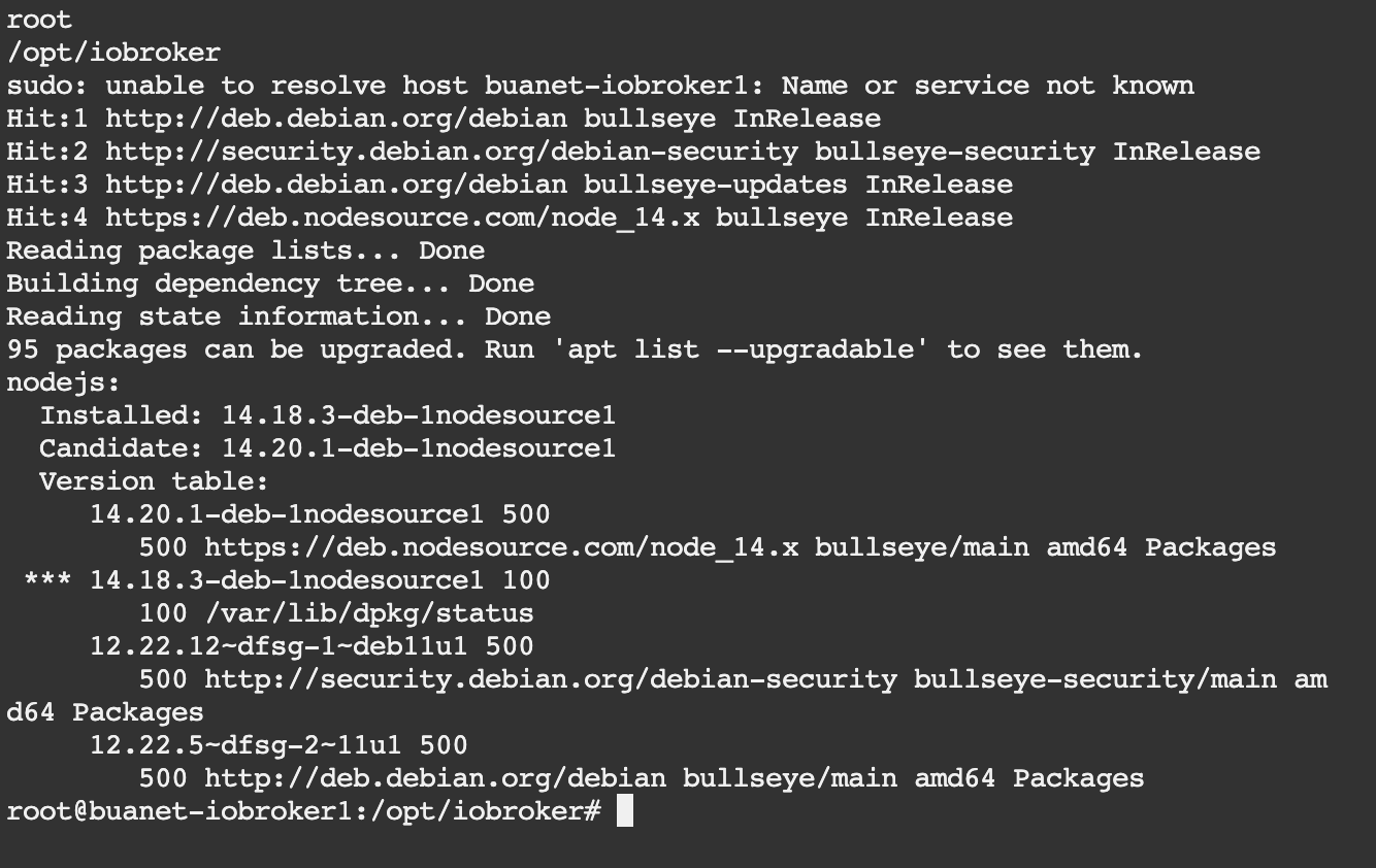

                                      @homoran ```
                                      root@buanet-iobroker1:/opt/iobroker# sudo ln -s /usr/bin/node /usr/bin/nodejs
                                      sudo: unable to resolve host buanet-iobroker1: Name or service not known
                                      ln: failed to create symbolic link '/usr/bin/nodejs': File exists
                                      root@buanet-iobroker1:/opt/iobroker# uname -m && type -P nodejs node npm && node
                                      x86_64
                                      /usr/bin/nodejs
                                      /usr/bin/node
                                      /usr/bin/npm
                                      v14.18.3
                                      v14.18.3
                                      6.14.15
                                      4.0.23
                                      root
                                      /opt/iobroker
                                      Hit:1 http://security.debian.org/debian-security bullseye-security InRelease
                                      Hit:2 http://deb.debian.org/debian bullseye InRelease
                                      Hit:3 http://deb.debian.org/debian bullseye-updates InRelease
                                      Hit:4 https://deb.nodesource.com/node_14.x bullseye InRelease
                                      Reading package lists... Done
                                      Building dependency tree... Done
                                      Reading state information... Done
                                      95 packages can be upgraded. Run 'apt list --upgradable' to see them.
                                      nodejs:
                                        Installed: 14.18.3-deb-1nodesource1
                                        Candidate: 14.20.1-deb-1nodesource1
                                        Version table:
                                           14.20.1-deb-1nodesource1 500
                                              500 https://deb.nodesource.com/node_14.x bullseye/main amd64 Packages
                                       *** 14.18.3-deb-1nodesource1 100
                                              100 /var/lib/dpkg/status
                                           12.22.12~dfsg-1~deb11u1 500
                                              500 http://security.debian.org/debian-security bullseye-security/main am
                                      d64 Packages
                                           12.22.5~dfsg-2~11u1 500

                                        Du hast ein Docker Container ,
                                        das gibt es kein iobroker stop sondern dafür
                                        pkill -u iobroker
