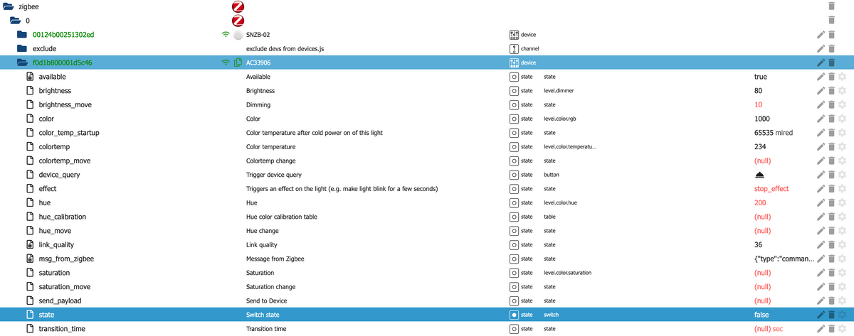

    Hallo Leute,
    scheint als wäre ich zu doof.
    Habe mir die Ledvance Smart+ ZigBee Leuchtmittel (GU10) gekauft und die erste erfolgreich über den ZigBee Adapter 'gepaired'.
    Soweit so gut, allerdings bin ich offenkundig zu doof, das Leuchtmittel über iob zu steuern.
    Über state/switch state kann ich die Leuchte ein- und ausschalten.
    Allerdings ist mir völlig unklar, wie ich folgendes vornehme:
    • Umschalten zwischen color und white
    • Dimmen von white und color
    • Einstellen (mit zugehörigen min und max Werten) des Weißwertes
    • Einstellen der Farbe (Datenpunkt und Werte)
    Dem Grunde nach müsste ich also wissen, was ich beim jeweiligen Datenpunkt einstellen muss um die Leuchte entweder rin weiß oder Farbe leuchten zu lassen und wie ich die Farbe einstellen kann.
    Scheint mir als wäre ich unfähig Leuchtmittel in Betrieb zu nehmen, obwohl ich schon ein paar Jährchen mit dem iob arbeite.
    Ich hoffe es gibt da draussen ein paar Leute, die die Leuchtmittel einsetzen die mir sagen können: "...ist doch ganz klar..."

      @reutli In meinen Augen steht ja auch in color - Mist drin - da muss ein rgb String rein.
      zb #ffffff - für weiss oder #ff0000 für rot.
      die color_temp ist für die weisse Farbtemperatur und die gibt in K ode bei meinen Lampen von 250 (kalt) bis 450 (warm) an.
      color_temp_startup ist ebenfalls der gleiche Wert wie color_temp nur gibt man hier die Farbe an, wenn die Lampe vom Strom getrennt wurde - aber vielleicht solltest Du einfach zigbee2mqtt bei Deiner Lampe anschauen, welche Werte funktionieren.

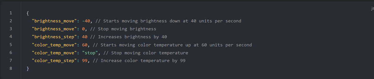

              Hab auch gerade meine Schwierigkeiten beim einrichten meines LED Stripes von Ledvance ................
              Im Adapter hat das pairing auf Anhieb geklappt.
              Ich tue mich nur mit den Datenpunkten schwer und den zulässigen Werten.
              Im speziellen:
              • Brightness move
              • Colortemp move
              Was sind die passenden Werte/Bereiche ?
              ? mickymM 2 Antworten Letzte Antwort

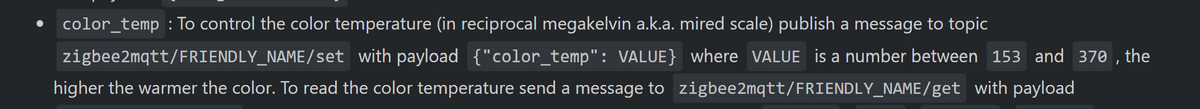

                @pi_noob15 sagte in Ledvance Smart+ Zigbee steuern - Hilfe:
                die gleiche wie oben, geh auf die Seite Supported_Devices wähle deinen Vendor aus, gehe auf das Bild und Du bekommst alles angezeigt, was das jeweilige Device kann und wie es angesteuert werden kann.
                Glaube das ist das gesuchte:
                Exposes
                Light
                This light supports the following features: state, brightness, color_temp, color_xy, color_hs.
                    state: To control the state publish a message to topic zigbee2mqtt/FRIENDLY_NAME/set with payload {"state": "ON"}, {"state": "OFF"} or {"state": "TOGGLE"}. To read the state send a message to zigbee2mqtt/FRIENDLY_NAME/get with payload {"state": ""}.
                    brightness: To control the brightness publish a message to topic zigbee2mqtt/FRIENDLY_NAME/set with payload {"brightness": VALUE} where VALUE is a number between 0 and 254. To read the brightness send a message to zigbee2mqtt/FRIENDLY_NAME/get with payload {"brightness": ""}.
                    color_temp: To control the color temperature (in reciprocal megakelvin a.k.a. mired scale) publish a message to topic zigbee2mqtt/FRIENDLY_NAME/set with payload {"color_temp": VALUE} where VALUE is a number between 150 and 500, the higher the warmer the color. To read the color temperature send a message to zigbee2mqtt/FRIENDLY_NAME/get with payload {"color_temp": ""}. Besides the numeric values the following values are accepected: coolest, cool, neutral, warm, warmest.
                    color_xy: To control the XY color (CIE 1931 color space) publish a message to topic zigbee2mqtt/FRIENDLY_NAME/set with payload {"color": {"x": X_VALUE, "y": Y_VALUE}} (e.g. {"color":{"x":0.123,"y":0.123}}). To read the XY color send a message to zigbee2mqtt/FRIENDLY_NAME/get with payload {"color":{"x":"","y":""}}. Alternatively it is possible to set the XY color via RGB:
                        {"color": {"r": R, "g": G, "b": B}} e.g. {"color":{"r":46,"g":102,"b":150}}
                        {"color": {"rgb": "R,G,B"}} e.g. {"color":{"rgb":"46,102,150"}}
                        {"color": {"hex": HEX}} e.g. {"color":{"hex":"#547CFF"}}

                  mickymM Offline
                  mickymM Offline
                  mickym
                  @pi_noob15 Wenn Du in Zigbee2mqtt schaust dann siehst Du was Du eintragen kannst:
                  Mit Step kannst Du relativ sagen, ob Du colortemp oder Brightness erhöhen oder erniedrigen willst (positiv oder negative Werte). Mit Move kannst du einen Zeitraumeingeben mit dem Du dies verändern willst.
                  Hier ein paar Beispiele:
