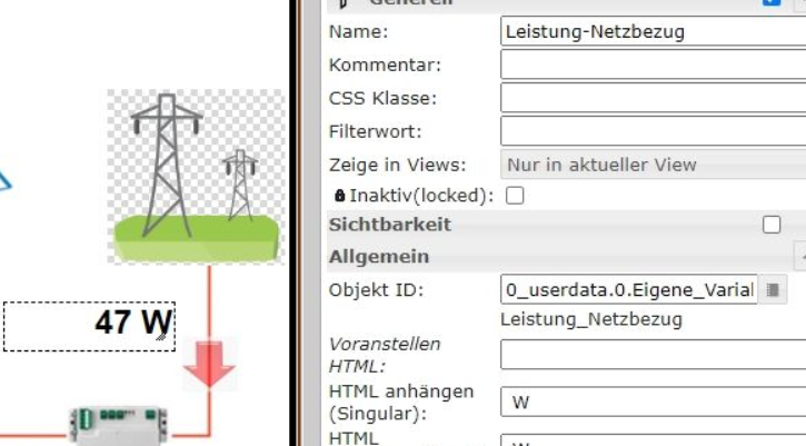

      ich habe da wieder mal ein Problem. Meine VIS aktualisiert die Werte nur noch für eine kurze Zeit. Dann muss ich den Browser schließen und die VIS neu aufrufen. Nur die Uhrzeit läuft weiter aber andere Zahlenwerte zum Beispiel nicht.
      Ich nutze die VIS auf einem PC mit Touchscreen und dort den Google Chrome oder MS Edge.
      Die Pfeile werde immer noch korrekt angezeigt bzw. ändern ihre Richtung nur die Zahlenwerte bleiben stehen.
      In der Adminoberfläche sehe ich unter den Objekten das sich die Werte auch wie gewohnt ändern.
      Ich habe auch schon verschiedene Adapterversion der VIS und des WebServer versucht.
      Die Projekteinstellungen habe ich angepasst, hatte ich so in einem anderem Beitrag gesehen.
      Ich komme auf keinen grünen zweig, vielleicht hat jemand eine Idee.

            Teste mal zusätzlich mit einem html Widget und lege dort ein Binding rein.
            Wird es dann auch im Runtime nicht mehr aktualisiert !?
            so , ersetze es mit deinem Datenpunkt :
            {0_userdata.Eigene_v ........ }
            hast du auch mal mit einem anderen Browser es ausprobiert, z.b Firefox
            H 3 Replies Last reply Reply Quote 0

                Dann laufen die Werte weiter
                • H
                  Has3nb3inMH @Glasfaser last edited by Has3nb3inMH
                  @glasfaser
                  In HTML laufen die Werte weiter. Kannst du mir das mal erklären
