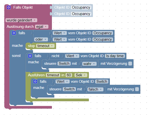

                                    Mal eine Frage dazu.
                                    Habe 2 Aqara Bewegungsmelder installiert,die eine Lampe steuert.
                                    Das alles ist im iobroker per Blockly gesteuert.
                                    funktioniert auch.
                                    Jetzt die Frage: warum dauert der Schaltprozess ca.3 sec.? bis die Lampe an geht.
                                    Gibt es bessere Lösungen die auch so günstig sind?
                                    O 1 Reply Last reply Reply Quote 0
                                    • O
                                      oFbEQnpoLKKl6mbY5e13 @Andre105 last edited by
                                      @andre105
                                      An welcher Stelle genau entstehen die 3 Sekunden?
                                      • A
                                        Andre105 @oFbEQnpoLKKl6mbY5e13 last edited by
                                        @ofbeqnpolkkl6mby5e13
                                        von Erkennung der Bewegung bis zum einschalten der Lampe.
                                        • O
                                          @andre105
                                          Dann zeig mal dein Skript.
                                          • A
