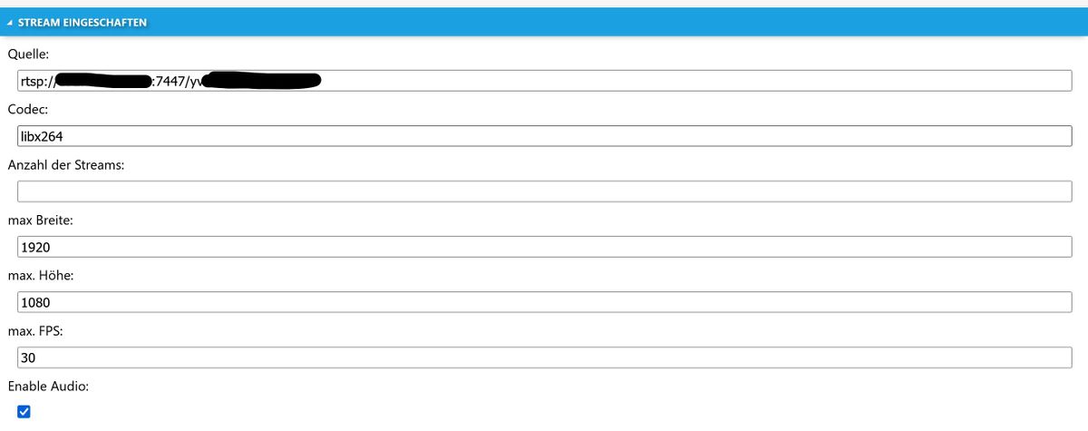

            christos
            @ple
            Sorry, habe deine Nachricht erst jetzt gesehen. Wenn du das Problem noch nicht behoben hast, hier die Einstellungen:
            Ich habe eine Cloud Key Plus wo die Protect läuft.
            P 1 Antwort Letzte Antwort

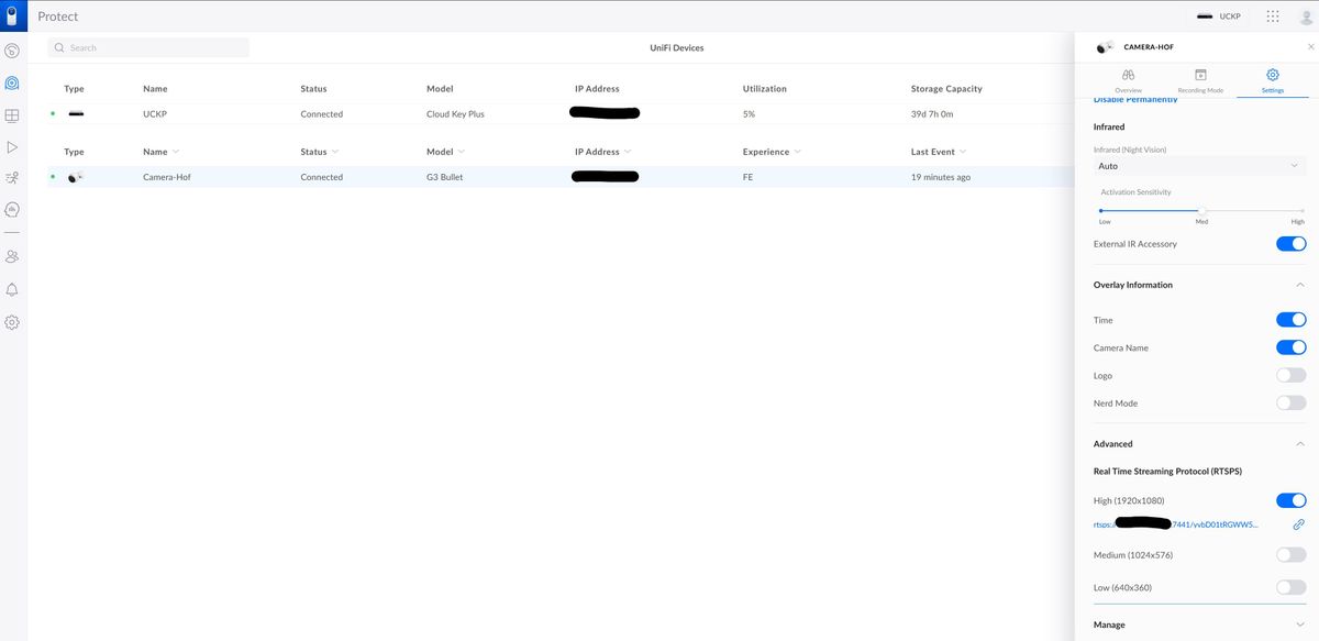

                    christos
                    schrieb am zuletzt editiert von christos
                    @ple
                    Es muss die IP der Cloud oder DM sein, nicht von der Kamera. Des weitere hast du aber schon den Link direkt aus der Protect genommen? Weil diese Buchstabenkette ist bei jedem anders. Und du bist im gleichen Netz? Wenn nicht, dann bitte Firewall überprüfen ;)
                    Von dort musst du dir den Link holen:
