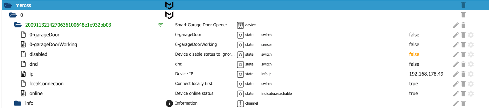

              spooky82
              schrieb am zuletzt editiert von spooky82
              @mcu @apollon77
              meross.json
              Bei öffnen setze ich 0-garageDoor auf true und beim Schließen wieder auf false.
              Hat bisher super funktioniert - seit dem letzten Update (soweit ich das nachvollziehen kann) nicht mehr - der Adapter stürzt bei Setzen des Objektes ab.
