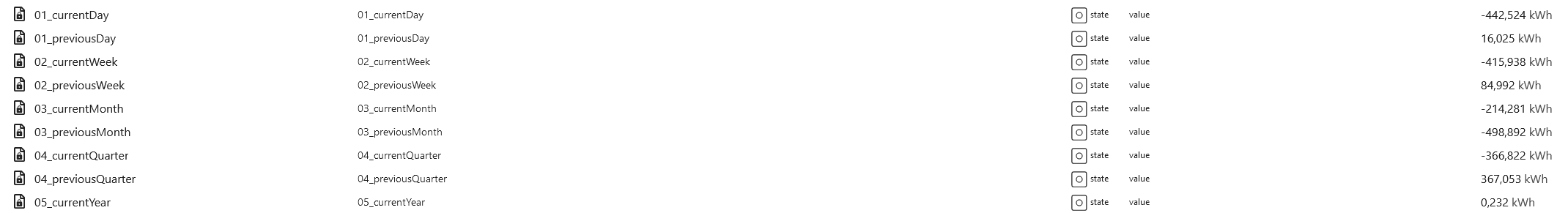

    Hi, was kann ich machen, wenn der Adapter den Zähler reset nciht passend erkennt ?
    Den haken hatte ich eigentlich passend gesetzt:
    Ist der Schwellwert zu gering ? Hätte ich das höher setzten müssen ?
    Bin für jede Idee dankbar. Danke

      @hot-air-balloon ist bereits bekannt und wird daran gearbeitet.
      um welchen Zähler handelt es sich denn bzw warum wird wird der resettet?

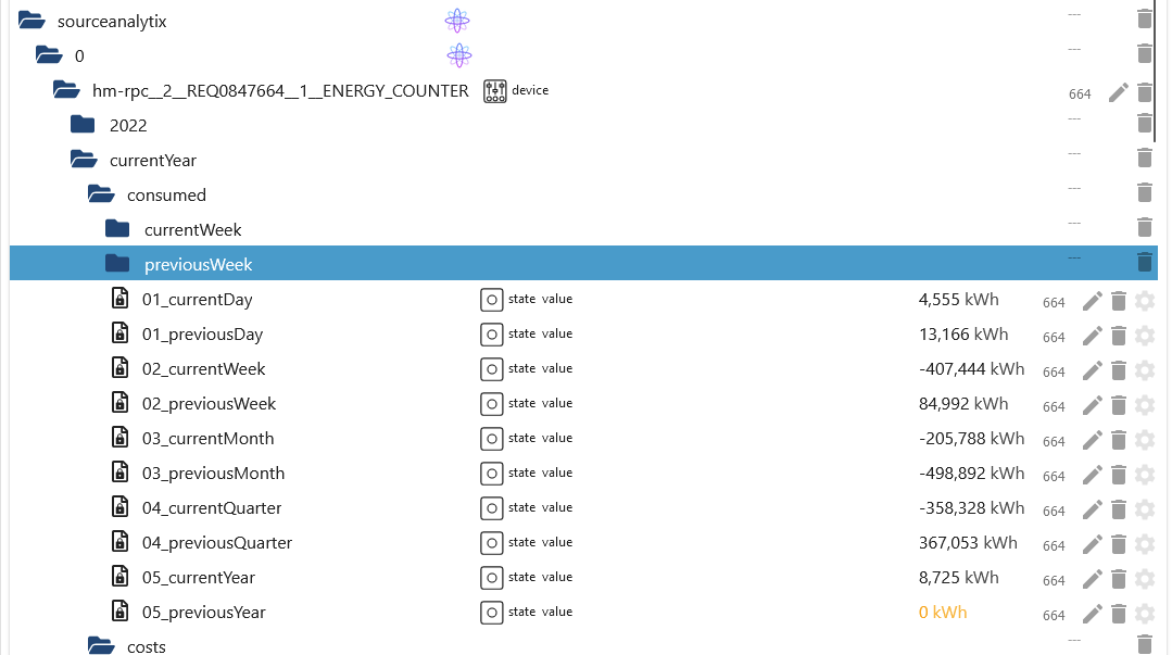

          @hot-air-balloon sagte in SourceAnalytix negative Werte nach Zähler reset:
          Hab ich eine Möglichkeit den Tag gestern von Hand zu korrigieren
          du meinst sourceanalytix.0.xxx.consumed.01_previousDay?
          ja kannst du in den Objekten , musst allerdings beschreibbar machen
          Gibt es ein link, wo ich den Status verfolgen kann?
          was meinst du damit? loggst du diesen DP mit influx, history oder der gleichen? dann siehst du doch die Werte

            @crunchip Das Problem mit dem Korrigieren ist, ich muss jeden Wert von Hand korrigieren, wenn ich das richtig sehe. Ich kann aber nicht alle Werte berechnen, das zerpflückt jetzt meine kompletten statistiken und eigenltich muss ich jetzt wieder bei 0 starten..
            Das selbe bei den Kosten ...
            Was ich mit dem Status meinte, gibt es ein GIT problem oder irgend eine Info wo ich sehen kann, wenn der Bug beseitigt ist ?

              @hot-air-balloon ah, du meinst die current... du musst deinen reset bereinigen, danach werden die Werte automatisch korrigiert. siehe Beschreibung auf Github, bzw wurde im Thread zum Adapter dort auch schon mehrmals diskutiert und erklärt.

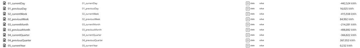

                Eigentlich meine ich alle Werte. Danke für die Anleitung, weder das Posting noch die Readme des Adapters haben funktioniert, die Werte resetten sich teilweise und springen auf die alten Werte zurück.
                Ich lass es einfach so und warte auf eine gefixte Version. Glücklicherweise habe ich die Werte alle passend in Homematic. Hier muss ich zwar (auch) den Reset von Hand korrigieren, aber da kenne ich mich aus. Hatte gehofft SA bekommt das automatisiert hin.
                Wie gesagt, danke für deine Arbeit, ich warte einfach auf den bugfix.
                  alle Werte
                  ja klar, alle current, weil diese ja aktuell beschrieben werden, previous liegen ja zurück die sind ja bereits abgeschlossen.
                  das kann nicht sein, dann stimmt was anderes nicht.
