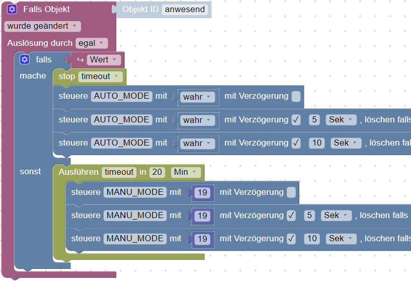

      der Io erkennt über Life360 ob wer zu Hause ist, das ganze läuft auch Top.
      Nun habe ich ein Skrippt gebaut, das bei Abwesenheit die Hz auf 19Grad stellt soballt wir wieder da sind soll es wieder das Auto Programm starten.
      Klappt auch soweit wenn keine verzögerung bei der Absenkung drin ist.
      Stelle ich da z.B. 20Min ein und komme aber innerhalb der 20Min wieder wird das Autoprogramm nicht eingestellt.
      Stelle ich im Skript auf Aktualliesieren läuft es sauber. Nur meine CCU dreht durch da sie andauert den befehlt bekommt das Auto Programm zu starten. Wie kann ich das verhindern. DANKE

        Sind das HM(classic)-Thermostate?
        Wenn ja, müssen die über MANU_MODE gesteuert werden, da die Steuerung über SET_TEMPERATURE nur bis zum nächsten Schaltpunkt des Wochenprogrammes wirkt. MANU_MODE gibt es sicherlich auch in den Heizungs-Gruppen?
        @sirbuschi2003 sagte in Thermostatesteuerung bei An- / Abwesenheit Io & Hm:
        Dazu muss der Timer gestoppt werden:

          Hallo Danke für deine Antwort. Ja das sind noch die Classic Thermostate. Ok dann ändere ich das mal um. Danke für die schnelle HIlfe.
