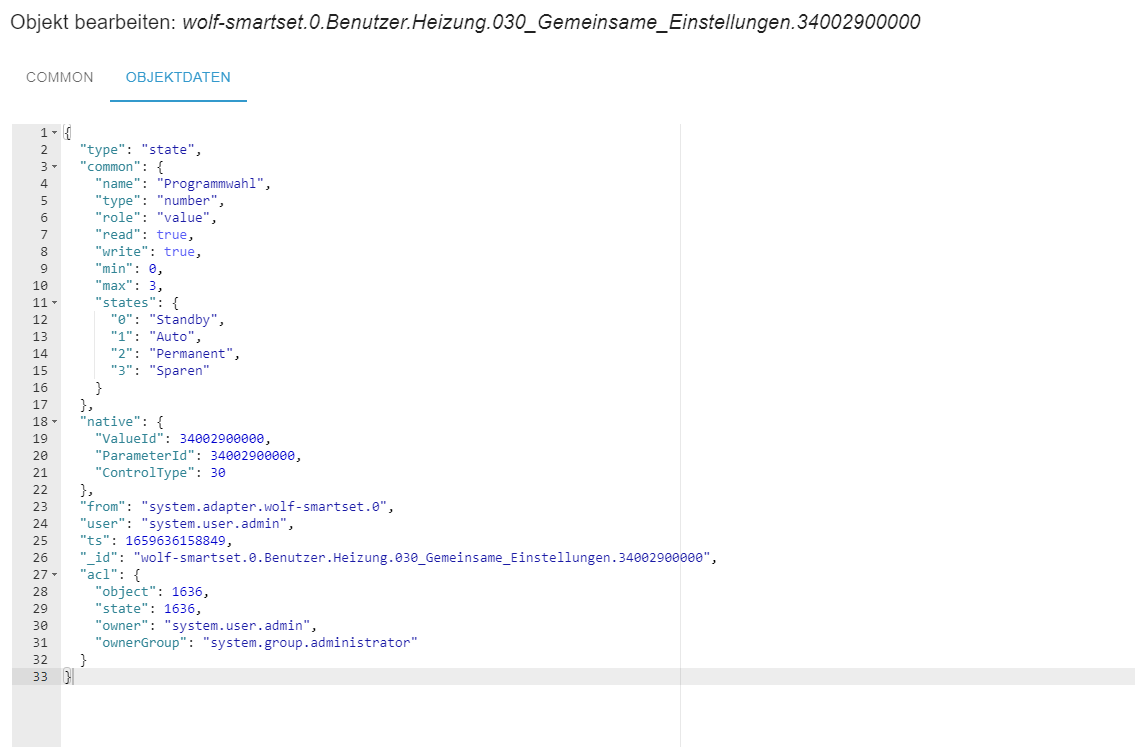

            @balu-0 sagte: In den Objekten vom Wolf Adapter währen hier die Wahlmöglichkeiten zu ein und aus schalten : " Standby " und " permanent "
            Bitte zeigen!
            B 1 Antwort Letzte Antwort

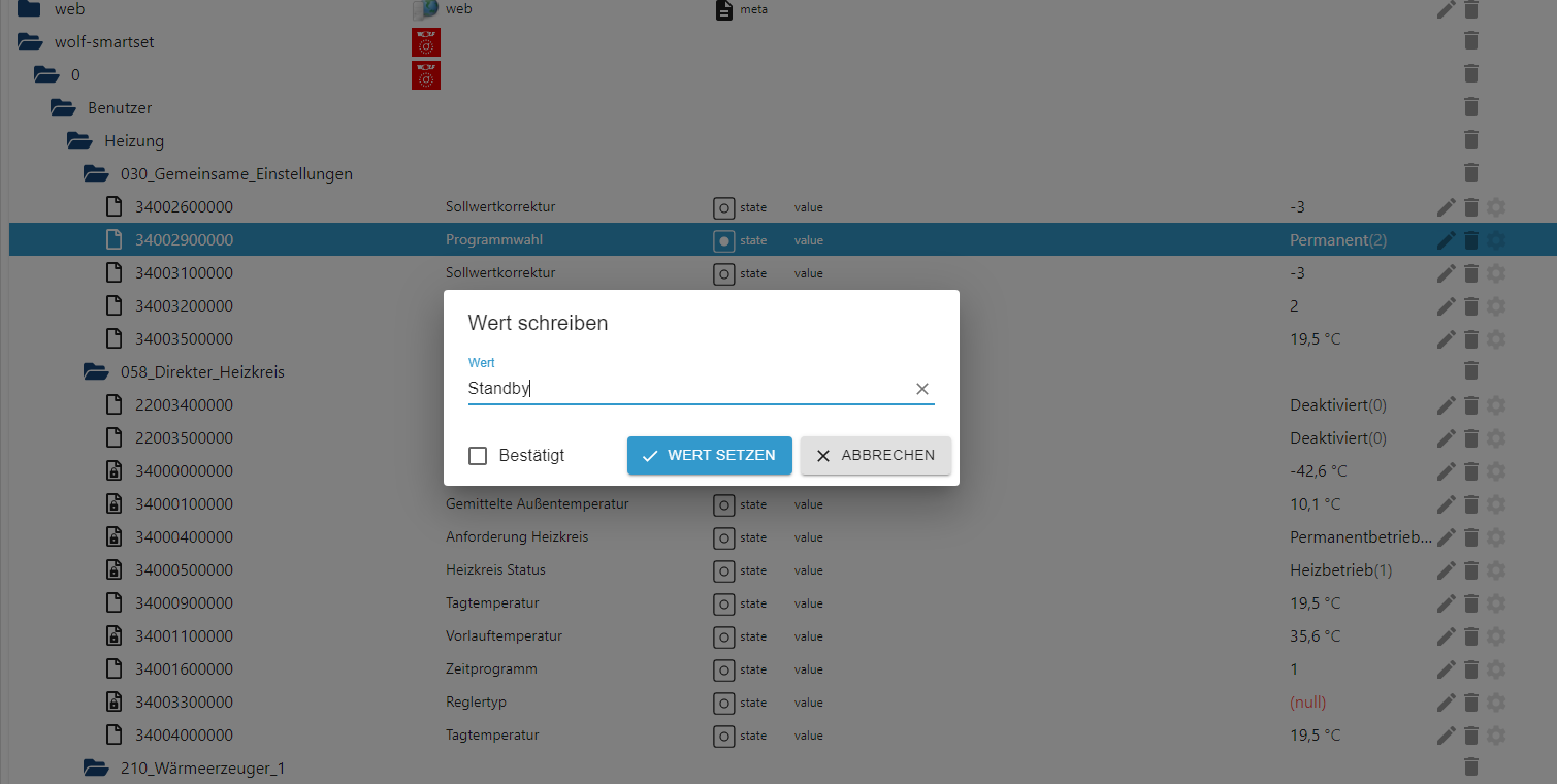

              Bitte zeigen!
              B Offline
              B Offline
              Balu 0
              es gäbe auch noch auto und Sparen.

                • B Balu 0
                  @balu-0
                  Das sieht nach einer Werteliste (Typ: "number") aus. Zeige bitte die Objektdaten des Datenpunktes "Programmwahl" in Code tags.
                    @balu-0
                    B Offline
                    B Offline
                    Balu 0
                    schrieb am zuletzt editiert von Balu 0
                    Das Hier ?
                    • B Balu 0
                      Das Hier ?
                      @balu-0
                      Wie vermutet: Es wird mit einer Zahl 0 bis 3 gesteuert. Worin unterscheiden sich "Standby" und "Sparen"?
                        @balu-0
                        B Offline
                        B Offline
                        Balu 0
                        Meines Wissens :
                        Standby wird nur der Frostschutz aktiviert, nicht geheizt
                        Bei Sparen heitzt das System mit halber leistung im verhältnis zum Permanent oder automatikbetrieb.
                        B paul53P 2 Antworten Letzte Antwort

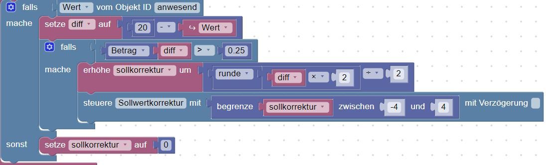

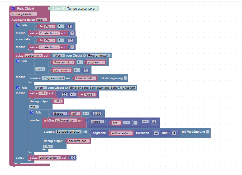

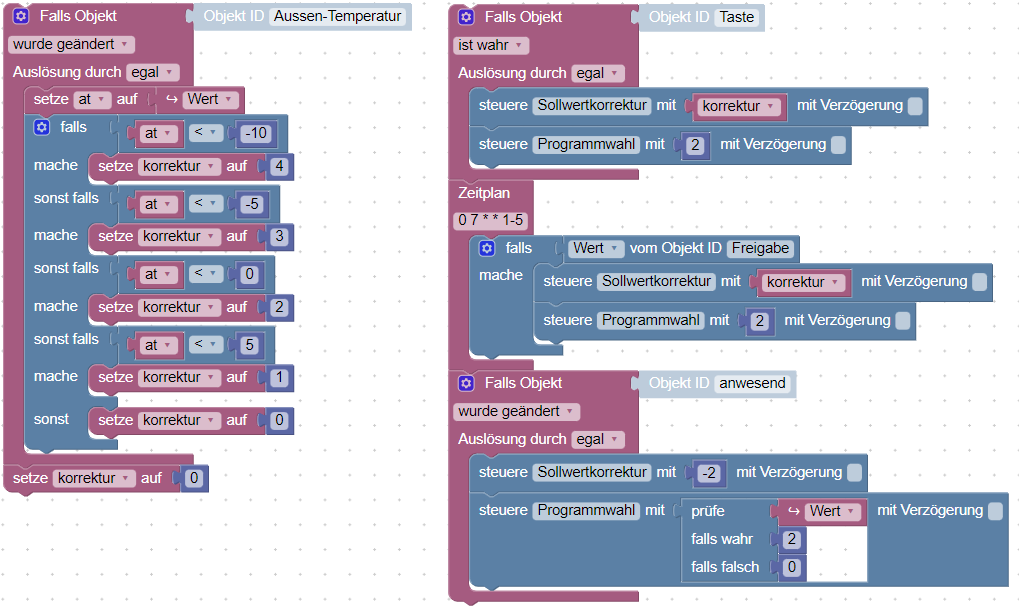

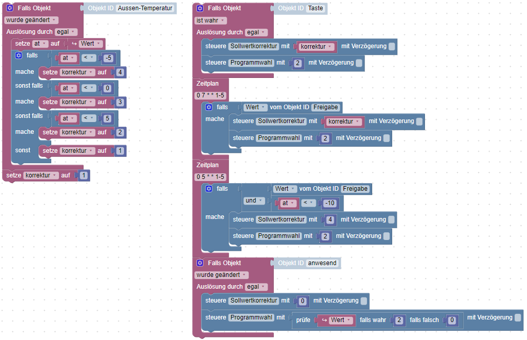

                            @balu-0 sagte: Bei Sparen heitzt das System mit halber leistung
                            Das sollte für den Hallen-Frostschutz genügen. Vorschlag:
                              B Offline
                              B Offline

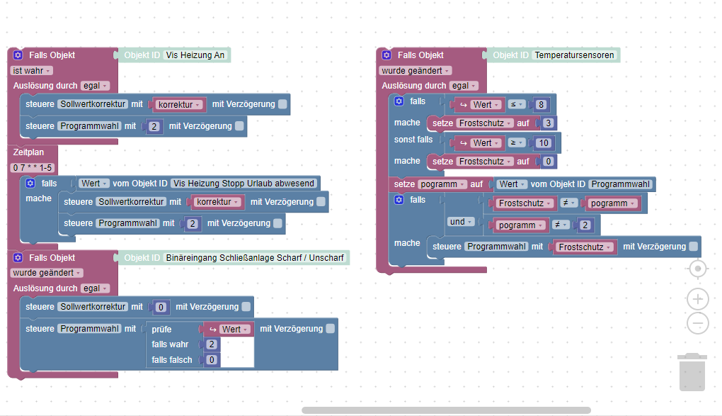

                              Balu 0
                              Vielen Dank ! das ist mal wieder ein sehr smarter blockly von dir !!
                              Ich habe das erste nachgebaut und denk ich verstanden und hätte folgende Fragen:
                              Bei dir beschrieben mit "Freigabe" bei mir gerade pogrammwahl.
                              Hier nehme ich an das das der punkt ist wo man über vis eingreifen kann sollte man wissen das man nicht kommt ?( Qasi auch ein Heizungs Urlaubsmodus Pogramm )
                              Für mein Verständnis schaltet sich nun die Heizung mit dem zweiten Zeitplan ab obwohl noch jemand da sein könnte bzw. der binär Eingang noch auf anwesend steht.
                              Des weiteren schaltet die Heizung sich auch nicht ab wen das Gebäude vorzeitig verlassen wird bzw.
                              der binär Eingang auf abwesend gestellt wird ?
                              • B Balu 0
                                @balu-0 sagte: Bei dir beschrieben mit "Freigabe"
                                Entspricht:
                                @balu-0 sagte in Heizungsteuerung ohne Thermostate über ism7 Wolf Modul:
                                Eingriffsmöglichkeit über nen button( Datenpunkt ) von VIS falls ich weis das ich morgen nicht komme
                                Ein Datenpunkt für "anwesend" ist vorhanden?
                                Aus den Ausführungen im ersten Post dachte ich, dass die Steuerung über Anwesenheit direkt (KNX) erfolgt.

                                  B Offline
                                  Balu 0
                                  @paul53 said in Heizungsteuerung ohne Thermostate über ism7 Wolf Modul:
                                  Sorry das war vieleicht ein bischen verwirrend geschrieben.
                                  Die Anwesen Abwesenheit mit der auch weitere Aktorenusw. gesteuert werden,
                                  die genauer gesagt die halle als im oder asser betrieb setzt ist wie folgt gelöst :
                                  Mit einer Abus Schließanlage wird über einen KNX binär Eingang scharf unscharf geschalten.
                                  Dieser KNX Datenpunkt liegt im IO Brocker :
                                  Ich dachte dieser Datenpunkt müsste auch ganz oben bei :
                                  Rein ?
                                  paul53P B 2 Antworten Letzte Antwort
                                  • B Balu 0
                                    Rein ?
                                    @balu-0 sagte Ich dachte dieser Datenpunkt müsste auch ganz oben bei :
                                    Das hatte ich eigentlich gedacht für
                                    button im vis um die Heizung unplanmäßig einzuschalten.
                                    Der ist true bei anwesend / Nutzung?
                                    • B Balu 0
                                      Rein ?

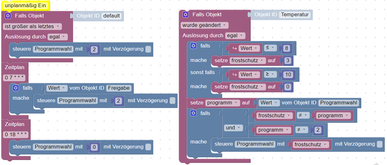

                                      B Offline
                                      B Offline
                                      Balu 0

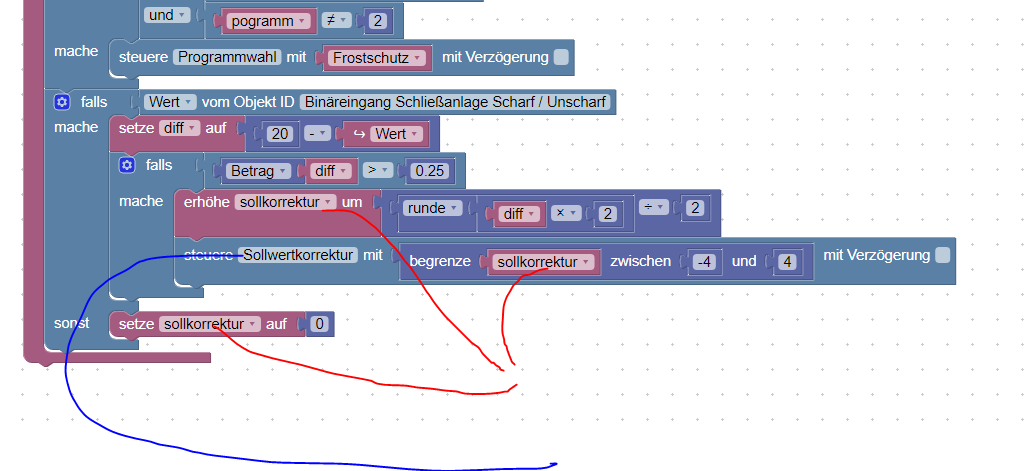

                                      Frostschutz habe ich auch "gleich" fertig
                                      ich finde diesen Blok leider nicht:
                                      • B Balu 0
                                        @balu-0 sagte: ich finde diesen Blok leider nicht:
                                        Das ist der normale "und"-Block, umgestellt auf "externe Eingänge" per rechter Maustaste über dem Block.
                                          B Offline
                                          B Offline
                                          Balu 0
                                          Ja !
