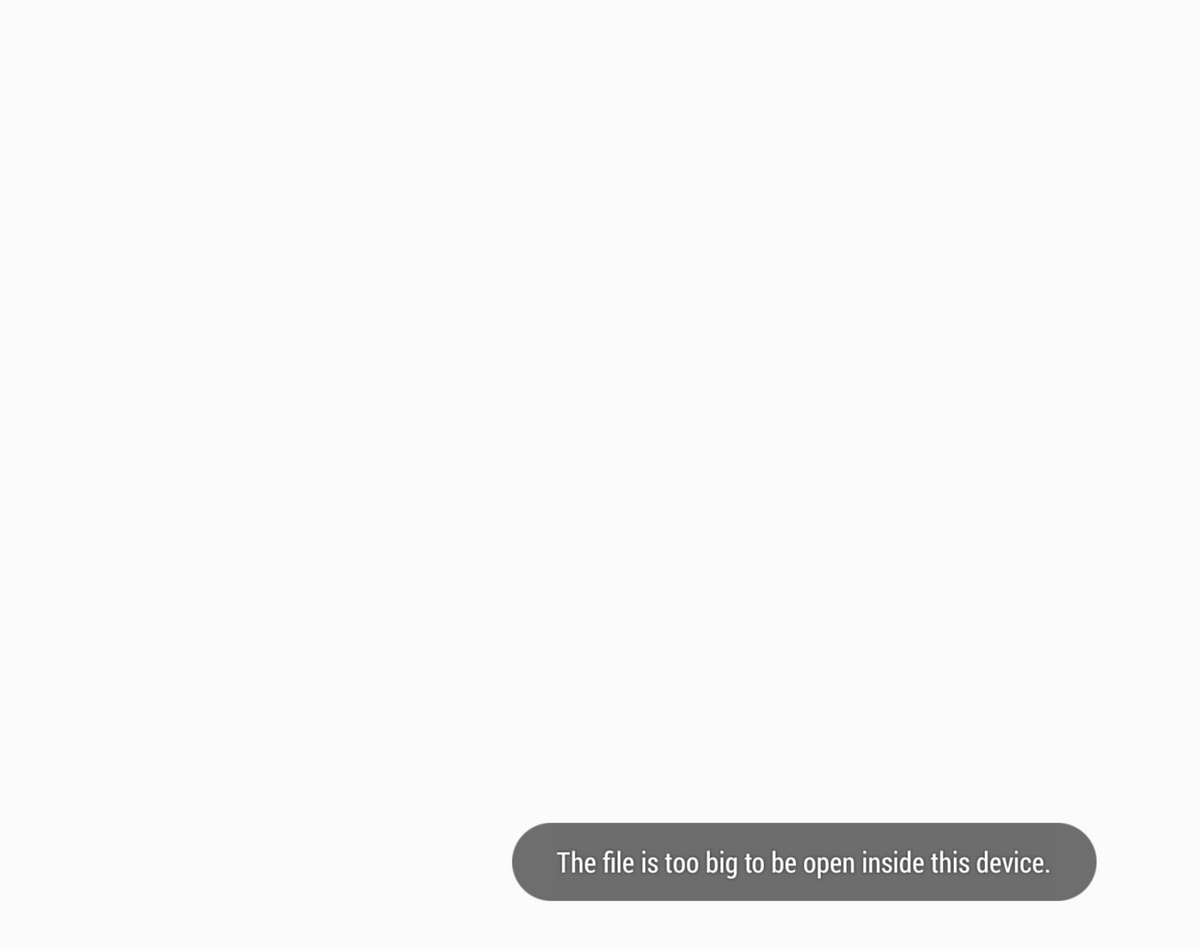

    Ich scheitere bei der Installation auf dem virtuellen Adroiden mit Fehler:
    Da ich nur iOS kenne, würde ich mich freuen, wenn ihr mir einen Tipp geben könntet, wie ich hier vorgehen muss, damit das installiert bekomme.
    Bin ich zu doff ein virtuelles Adroid System zu bedienen?
    Muss ich ein anderes Gerät virtuell hochziehen?

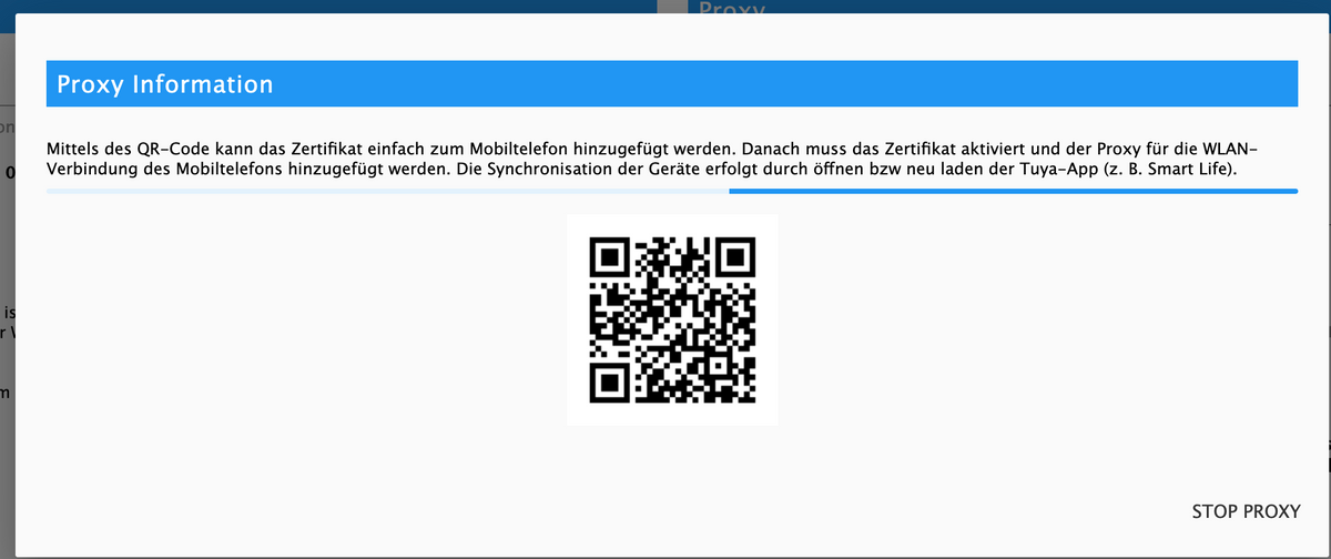

              Wenn ich in iob den Proxy starte und diesen per iob-ip:8889 versuche aufzurufen kommt nichts:

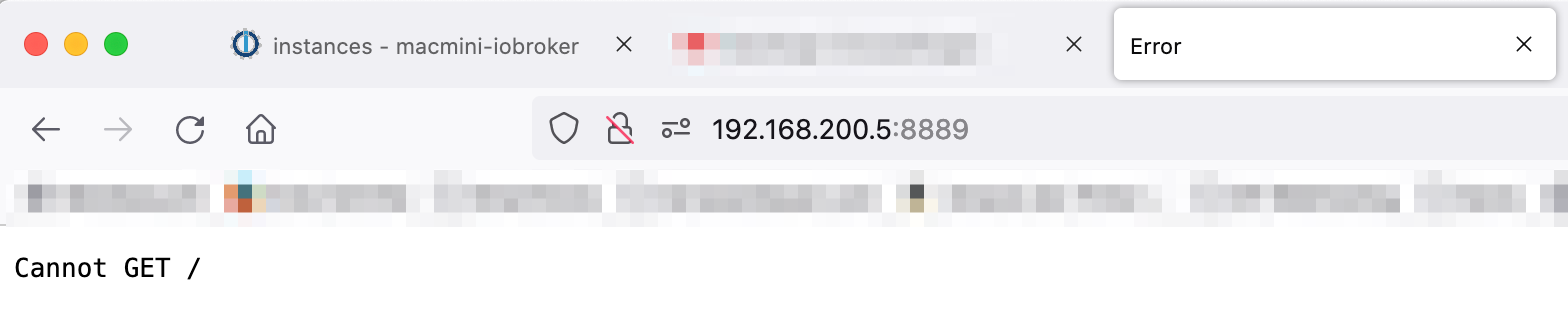

                Verbindung zum iob unter IP:8081 funktioniert. Bekomme nur eben nicht IP:8889.
                Damit läuft m.E. der Emulator korrekt, hat Internet und lokales Netz. Komme nur nicht auf den Proxy bzw. ans Zertifikat.
                Gibt's dazu einen Tipp?

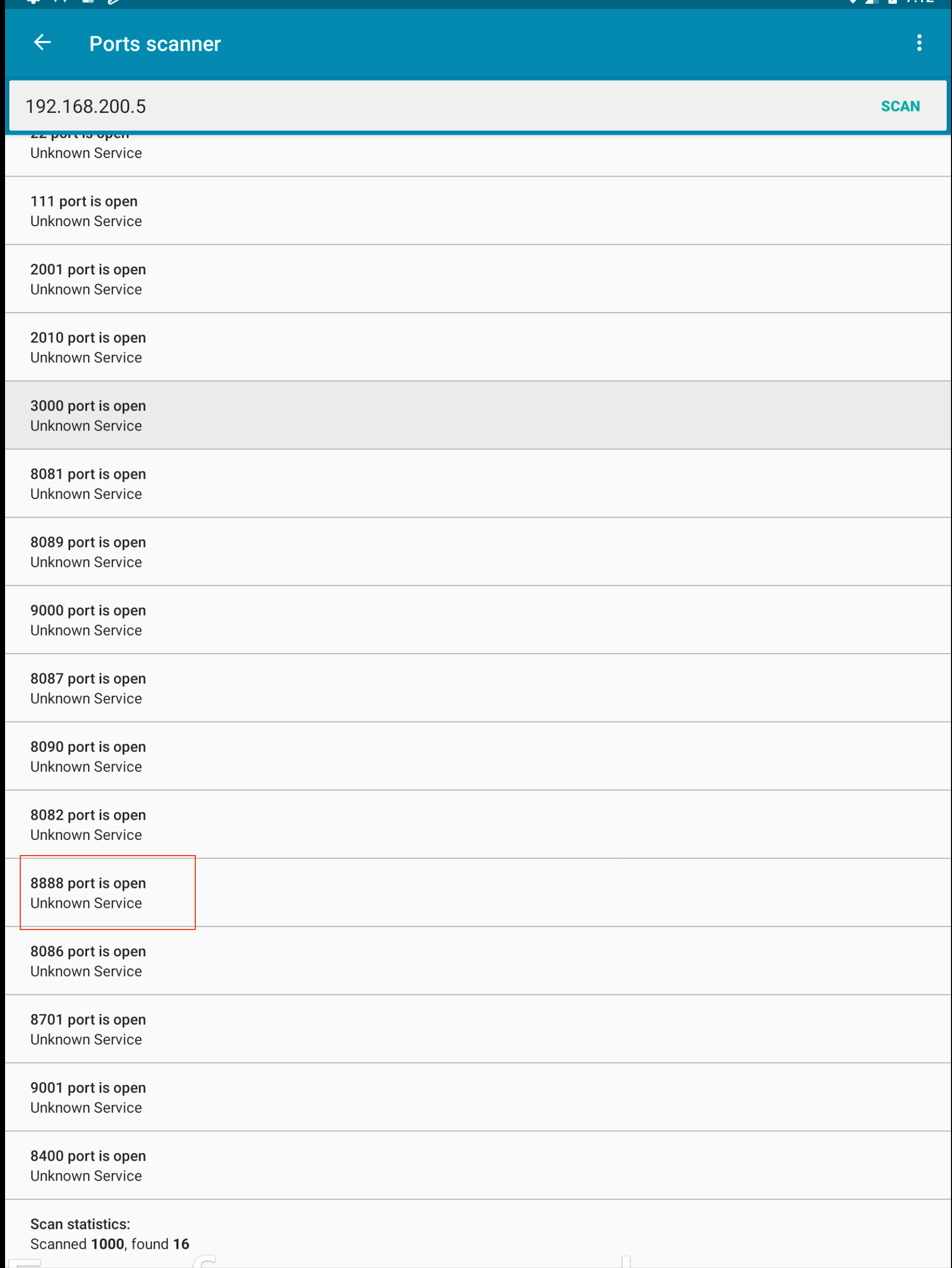

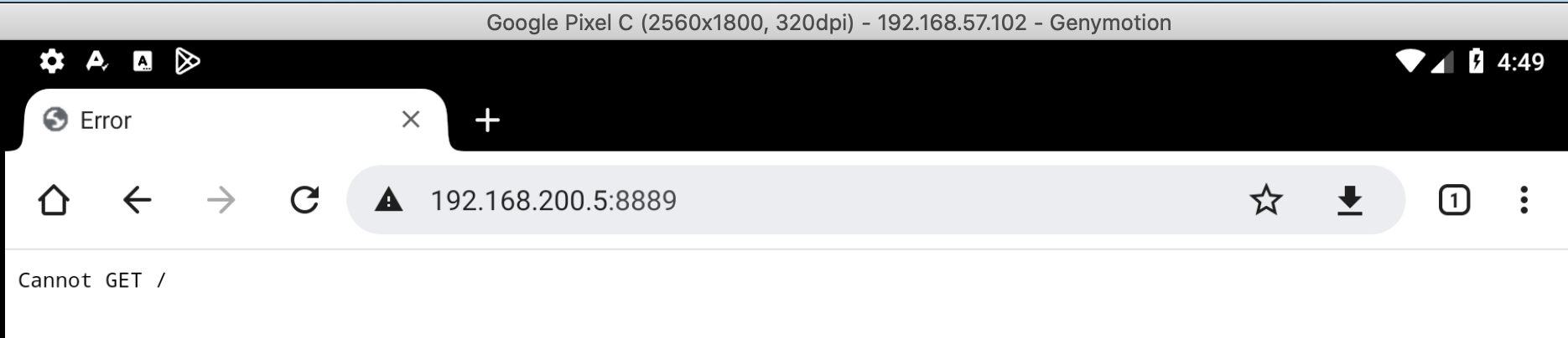

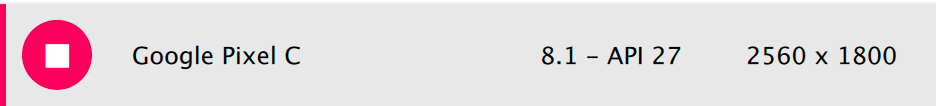

                    iobroker läuft im lokalen Netz auf einem Mac mini unter Debian.
                    Der Android Simulator läuft lokal auf meinem Client unter OS X. Vom Android auf den iob komme ich (192.168.200.5:8081) nicht aber auf den Proxy bzw. Proxy Zert. (192.168.200.5:8889).
                    Ports sind im lokalen Netz nicht geblockt.
                    Komme auch vom Android auf den 8888, der 8889 wird aber nicht angeboten (obwohl Proxy läuft)...

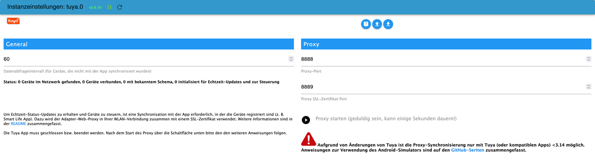

                      @reutli Was steht im ioBroker log? Wie sehen die Proxy settings aus?

                        Proxy Einstellungen:

                          @reutli Looks good, so port 8889 shouöd be there.. can you access it fro the same computer where you also access the 8081?
                          R 1 Antwort Letzte Antwort

                            @apollon77

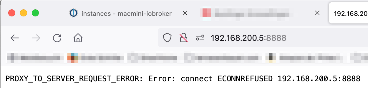

                            nope:
                            neither Port 8888
                            not on the local iMac and not on the Android...

                              @reutli Stttoooppppp ... das obere zeit die Meldung die kommt wenn Du es so aufruftst. Und zeigt das Du den Port erreichen kannst. Unter 8889 ist nur auf einem Pfad das zertifikat. Siehe dem Link im Admin bzw wenn du den QR-Code scannst/draufklickst.
                              Die Untere zeigt auch eine Fehlermeldung weil Port 8888 der Proxy ist ... das ist keine Webseite die man aufrufen kann.
                              ALso sieht für mich richtig aus
                              • apollon77A apollon77

                                @apollon77
                                Jetzt hast Du mich abgehängt...
                                Wenn ich auf den QR-Code klicke passiert mal rein gar nichts und wenn ich den Port (8889) aufrufe der Fehler von oben "Cannot GET /"
                                Dass Port 8888 ohne Zertifikat nicht funzt ist mir schon klar.
                                Was auch immer Du meinst mit "das obere..." meinst.
                                Fakt:
                                • keine Port-Einschränkungen im lokalen Netz
                                • Android Emulator läuft
                                • Aufruf der Seite (auf Port 8889) zum Download des Zertifikates schlägt fehl (auf Mac-Client, wie auch auf Android Emu Machine)

                                  @reutli Um auf Port 8889 das Zertifikat zu bekommen musst du den richtigen Pfad aufrufen. Der ist normalerweise im QR-Code kodiert ... Da Du natürlich nen Emulator einsetzt ist das Scannen schwierig. Ich dachte ich hätte das QR-Code bild auch klickbar gemacht ... sorry
                                  Pfad ist http://ip:8889/ca.pem ... den musst Du nutzen
                                  Bitte mal GitHub issue anlegen um den Link auch per klick auf QR Code aufzurufen. ALs ich das zuletzt geändert hab war noch nicht "so schlimm" was man zu 60% Emulatoren braucht

                                    • R reutli
                                      @apollon77
                                      Ok, konnte Cert installieren (APP/VPN und Wifi).
                                      Dann Smart Life neu gestartet mit Fehlermeldung:
                                      Schalten der Bub nach wie vor möglich (über Android Smart Life App).
                                      In iob leider kein Erfolg...
                                      Dafür viele Fehler:

                                      apollon77A Offline
                                      apollon77A Offline
                                      apollon77
                                      @reutli Welche Android version? Am besten Android 8! Beu neueren nimmt er teils das cert nicht. Und die genannte ALTE smartlife Verison.
                                      Die Meldungen sagnen an sich das SSL zert nicht genutzt wird
                                        R Offline
                                        R Offline
                                        reutli
                                        @apollon77
                                        Android Version stimmt.
                                        Welche Version von Smart Life und wie die alte dann installieren?
                                        iobroker in Debian-VM auf Proxmox Server (Ryzen 7 / 32GB / 1TB NVMe SSD) als Master - mehrere Raspberry Pis (3+4) als Slaves. InfluxDB V2 und Grafana auf LXC.
                                        *Wer freundlich ist, dem wird freundlich geholfen *
                                        • R reutli
                                          @apollon77
                                          apollon77A Offline
                                          apollon77A Offline
                                          apollon77
                                          @reutli siehe Adapter readme .. steht da und auch im Admin konfig ui mit jeweils nem roten Dreieck davor
                                          The Adapter only works with Tuya and compatible apps as long as their version is <3.14 (!!)
