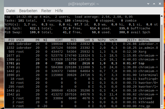

          @mtbsteve
          Schau mal mit top die RAM-Auslastung an.

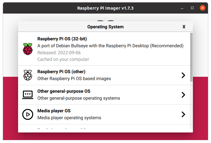

            Und warum installiert man im September 2022 ein bereits geraume Zeit abgekündigtes Produkt?
            Installier das aktuelle Release 'Bullseye'.
              @mtbsteve sagte in ioBroker läuft nicht auf RasperryPI3:
              stretch

                            mtbsteve
                            @thomas-braun
                            Ich habe die "recommended option" installiert.
                            J 1 Antwort Letzte Antwort

                              Jan1
                              schrieb am zuletzt editiert von Jan1
                              Das war die falsche ;)

                                mtbsteve
                                Ein screenshot von Top kurz bevor das System einfriert:
                                • J Jan1
                                  mtbsteve
                                  @jan1 und was ist die richtige?

                                    Jan1
                                    @mtbsteve
                                    die ohne Desktop und da am besten die lite.
                                    Der 3er Pi hat 1GB RAM und der Desktop frisst da schon mal die Hälfte, also Probleme vorprogrammiert ;)
                                    • J Jan1
                                      @mtbsteve
                                      @jan1
                                      Die Lite ist immer ohne Desktop.
                                      Also die Empfehlung geht zu: 64bit Lite.
                                      @mtbsteve
                                      Da läuft dann kein Xorg, kein Chromium usw unnötig mit und du musst die Kiste nicht brutal vom Strom reißen. Schlächter!
