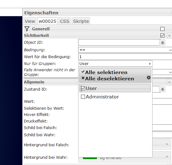

            • arteckA Offline
              arteckA Offline
              arteck
              das kannst du über die Sichtbarkeit regeln

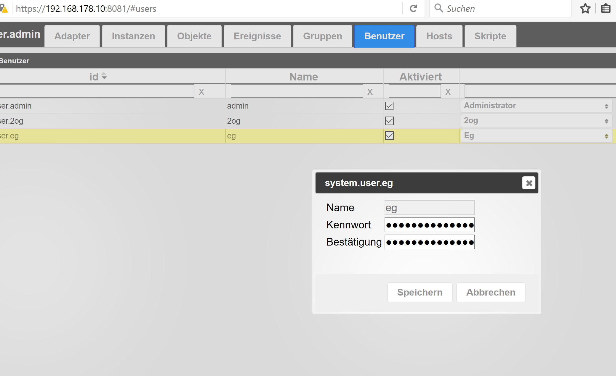

              • R Offline
                R Offline
                RandyAndy
                es geht eigentlich um diese Abfrage (siehe Bild).
                Wo definiere ich das Password ?

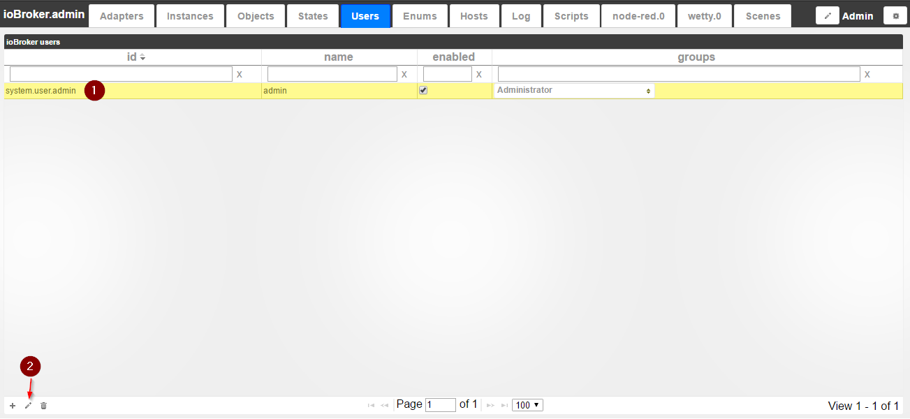

                    • R Offline
                      R Offline
                      RandyAndy
                      Wow,
                      ich hab es wirklich nicht gesehen und in der Beschreibung ist zwar eine "6" angegeben aber ohne die Icons.
                      Wäre mit Sicherheit nicht schlecht wenn man dies in der Zeile des Benutzers sehen würde so wie es bei den Adaptern usw. ist.
                      Hat dann auch sofort funktioniert.

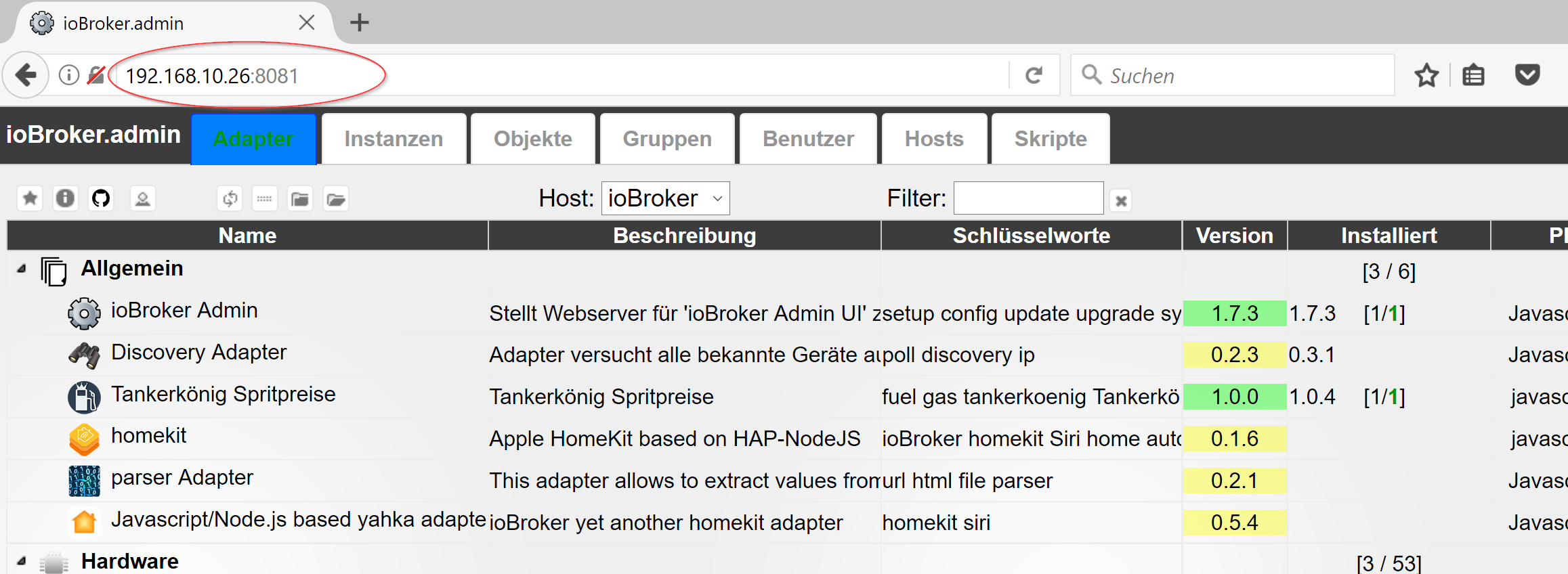

                      Jetzt habe ich aber noch ein weiteres Thema zum Thema Sicherheit.
                      Wie kann ich den die Administrator Seite mit den Adaptern sperren (siehe Bild).
                      Die ist nach wie vor http:// und ohne Password.
                      Auf die sollte man eigentlich auch nicht zugreifen können, sonst könnte man ja alles rückgängig machen.
                      Und lediglich eine andere Port-Nummer ist ja nicht wirklich ein Schutz.
                      Da habe ich auch nichts gefunden
                      Sorry, ich habe noch einmal gesucht. Ich habe bei Instanzen auf admin geklickt und dann ist das Fenster zum Verschlüsseln aufgegangen.
                      => keine Antwort mehr notwendig.

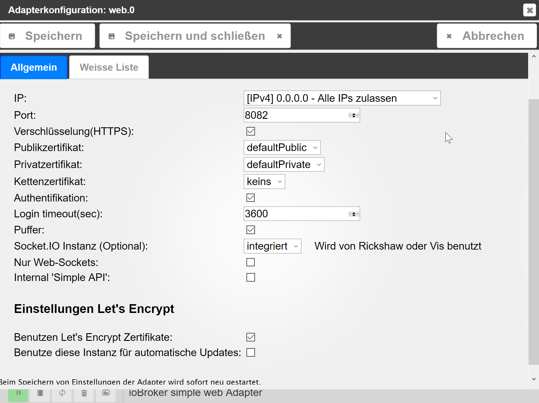

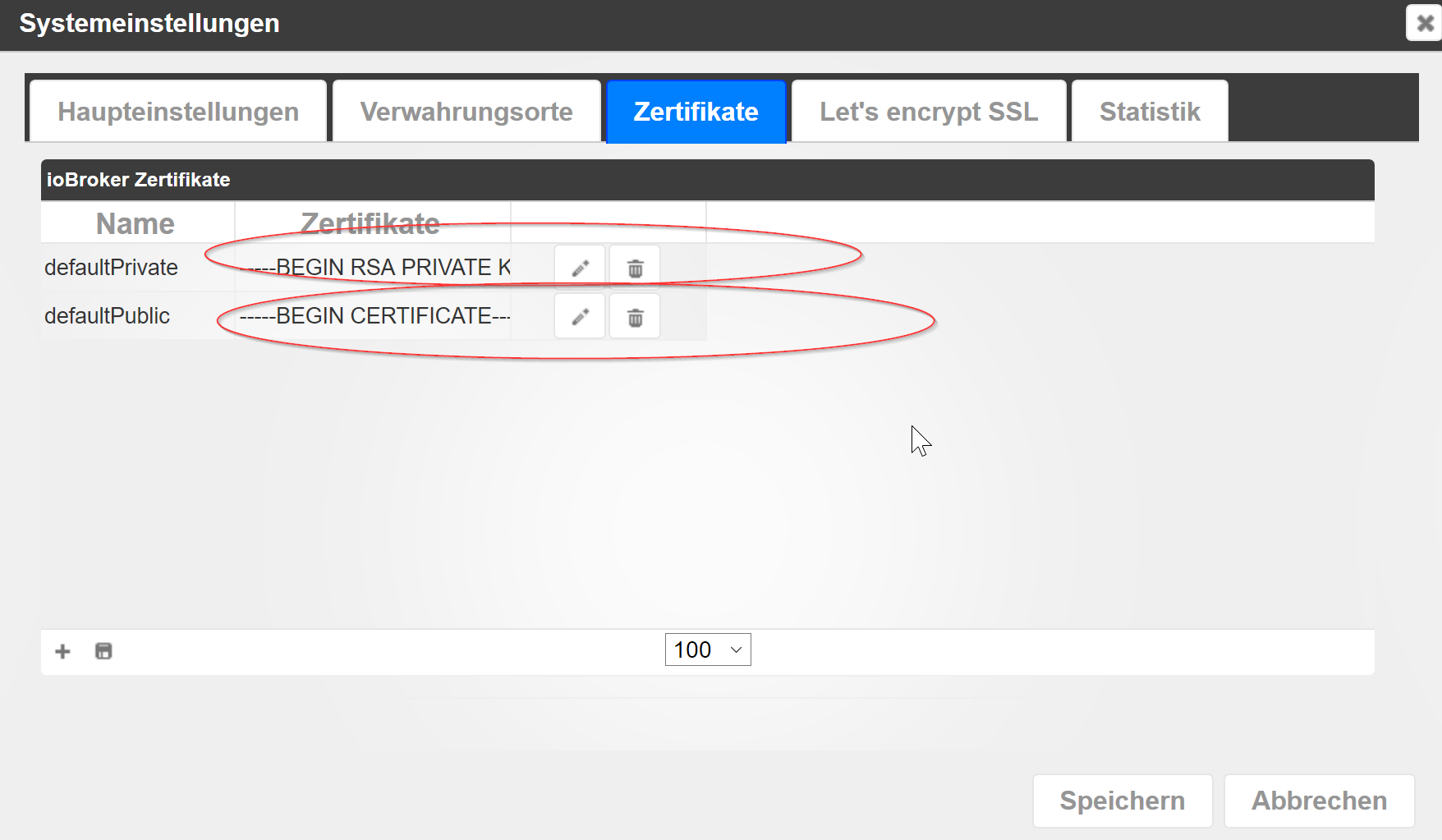

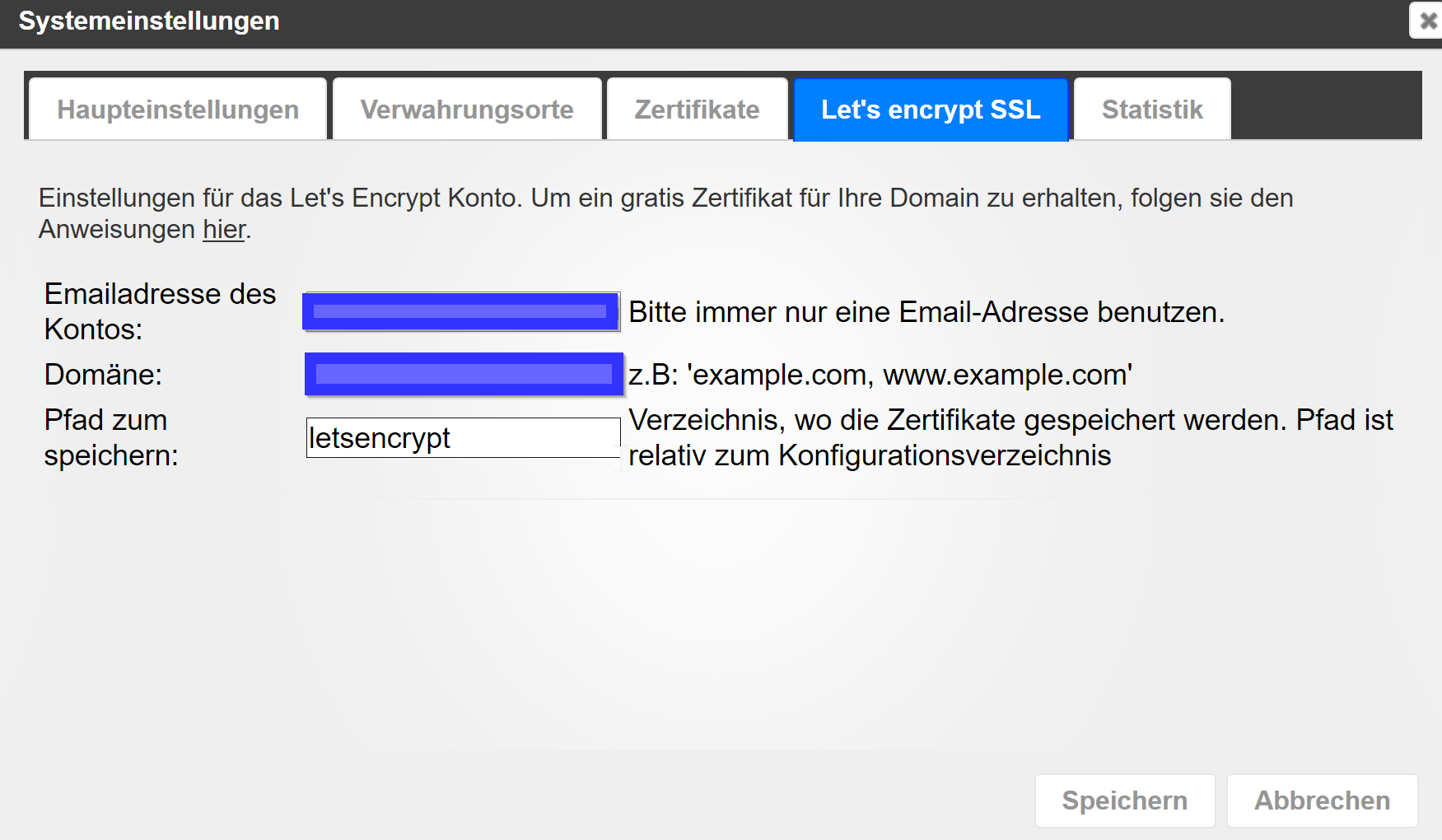

                        jetzte habe ich dann doch noch eine Frage oder besser ich benötige Hilfe.
                        Die Zertifikate die bei ioBRoker mitgeliefert werden sind natürlich nicht sicher (wird ja auch so beschreiben), da Sie von jedem verwendet werden können.
                        Ausserdem bekomme ich einen Hinweis im Browser, dass die https-Seite nicht sicher ist (hatte ich auch so erwartet). Leider bekomme ich den Hinweis auch nicht weg (Chrome läst dies nicht mehr zu).
                        Da ich für meine Homepage bereits https verwende (über Letsencrypt) würde ich gerne diesen Schlüssel verwenden.
                        Ich trage also im Admin Bereich meine eMail-Adresse ein (die ich bei LetsEncrypt angegeben habe) und dann die Homepage http://www…... (die ich bei Letsencrypt angegeben habe).
                        Die Einstellungen habe ich wie folgt gemacht (siehe Bilder). Email-Adresse und Web-Page habe ich natürlich ausgeblendet.
                        Leider bleibt danach aber der Hinweis, dass meine https-Seite nicht sicher ist. Ich vermute mal, dass immer noch die defaukt Keys die mit ioBroker geliefert werden verwendet werden.
                        Ist es möglich hier eine Beschreibung zu bekommen wir man hier genau vorzugehen hat. Irgendwie habe ich das Gefühl die Schlüssel von Letsencrypt sind gar nicht importiert worden.
                        Auch die Felder-Bezeichnungen und deren Bedeutung im Def. Bereich (oberstes Bild) sind mir nur bedingt zugänglich.

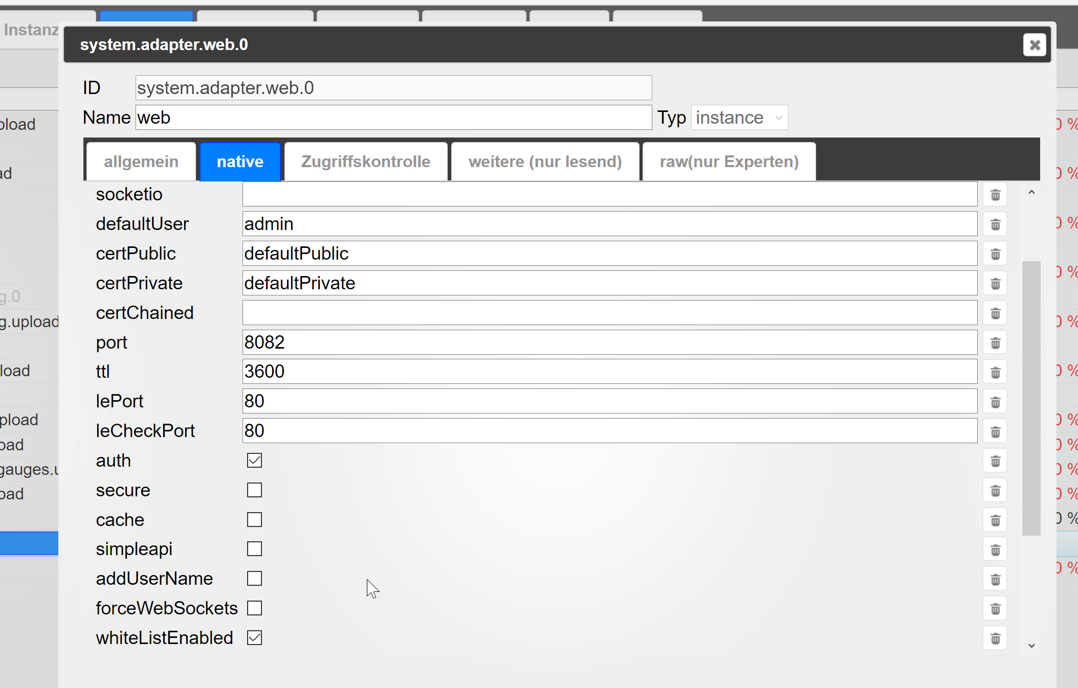

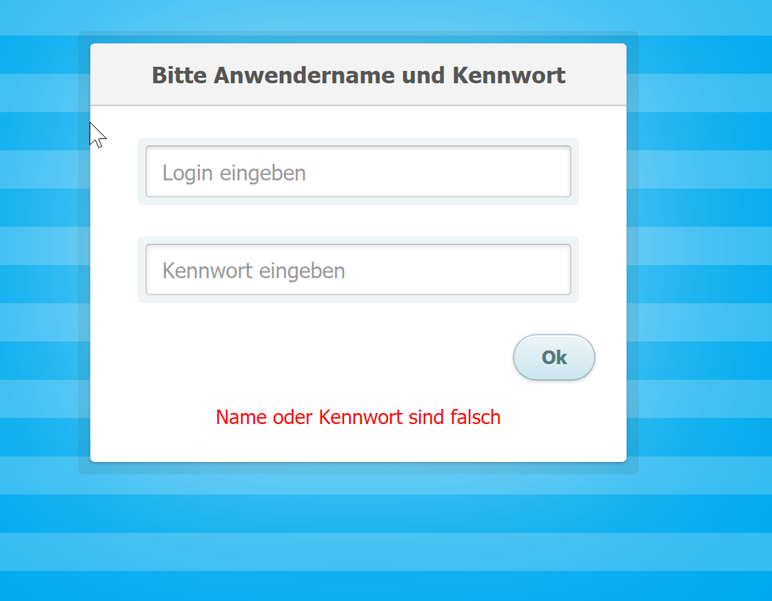

                                      Vermutlich sollte man mit der Warnung doch auth erlauben… `

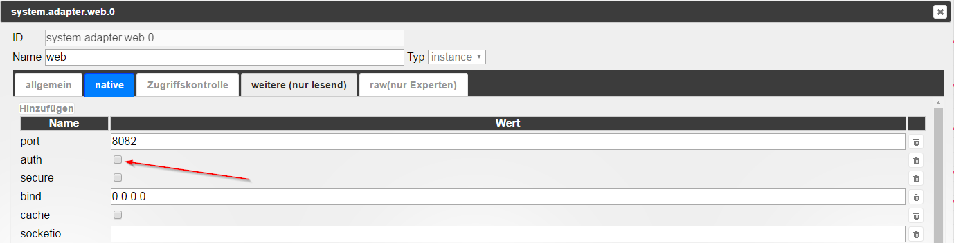

                                      Sorry, dass ich den Fall noch ein mal öffnen muss.
                                      Ich habe dies alles mit der Vis-beta ausprobiert und da hat es funktioniert. In den letzten Wochen habe ich aber alles umgezogen und die Authentifizierung abgeschaltet gehabt. (inzwischen gibt es auch 3 Projekte).
                                      Nun nachdem ich die Autentifizierung wieder eingeschaltet habe bekomme ich nach Eingabe des Benutzers und des Passwords immer die Fehler-Meldung index.html not found: permission denied.
                                      Ich habe mal die wichtigsten Screens angehängt.
                                      • BluefoxB Offline
                                        BluefoxB Offline
                                        White list enabled? Ist das so?
                                        • R Offline
                                          R Offline
                                          RandyAndy
                                          Ja, das ist so, da stehen zwei IP-Adressen drin.
                                          Die machen aber auch Schwierigkeiten soweit ich das beurteilen kann.
                                          Die White List habe ich im Web-Adapter unter Instanzen definiert, derzeit 3 Adressen.#
