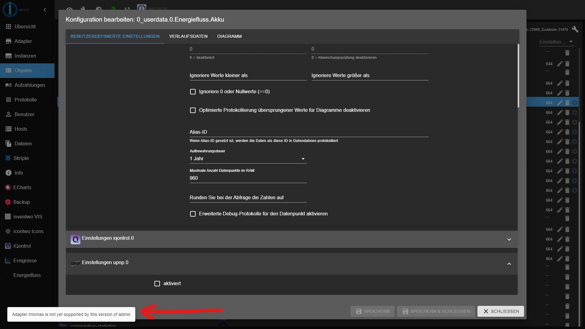

            sigi234S Online
            sigi234S Online
            sigi234
            @semmy
            Welche Admin Version?
            Immer Daten sichern!
              Semmy
              @sigi234 Admin 6.2.20 ist installiert

                DJMarc75D Offline
                DJMarc75D Offline
                DJMarc75
                @sigi234 sagte in Adapter minmax ist bei Objekten nicht auswählbar:
                Selbiges hab ich grad auch auf meinem Testsystem entdeckt.
                @semmy sagte in Adapter minmax ist bei Objekten nicht auswählbar:
                Damit funktioniert der Adapter nicht !
