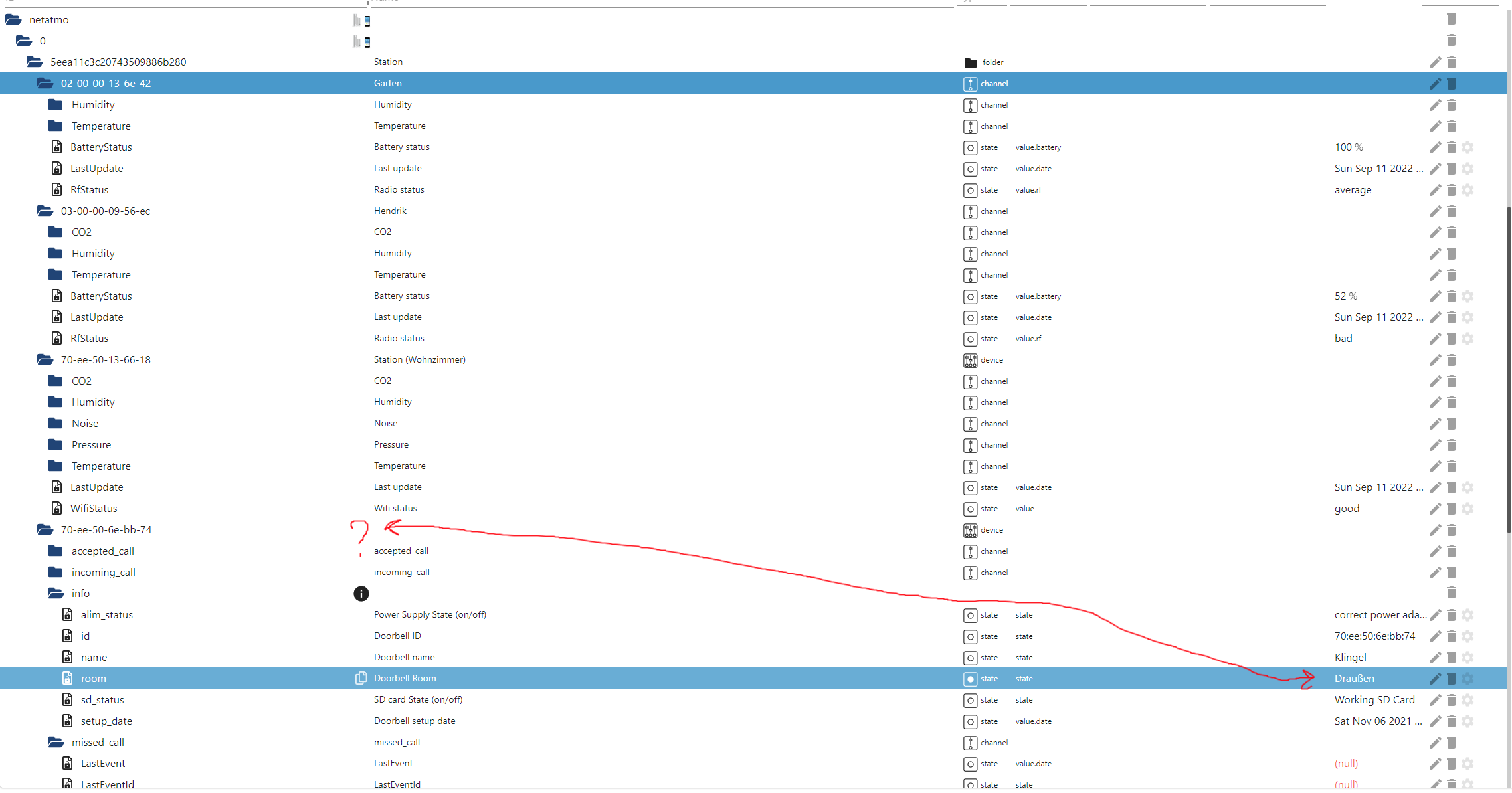

      Die Daten sehen erstmal gut aus, ich blätter mal durch die Objekte.
      Kurzer Auszug:
      https://i.imgur.com/lOuZHsP.png
      https://i.imgur.com/lQEa2gb.png
      Authentifizierung muss ich noch testen

                                  @apollon77
                                  Bisher:
                                  Alt
                                  v2.0.0
                                  Neu

                                    @ofbeqnpolkkl6mby5e13 ja ok ist mehr. Über die Objektnamens hast du das gleiche ja. Wo waren denn Module wie Nordseite und so bisher? Nur unter Haus. Richtig?

                                      oFbEQnpoLKKl6mbY5e13
                                      schrieb am zuletzt editiert von oFbEQnpoLKKl6mbY5e13
                                      @apollon77
                                      Nein, die sind unter den zugehörigen Stationen.
                                      Unter Haus ist nichts Brauchbares:
                                      Vielleicht sollte ich das näher erklären, da du selbst ja keine Station besitzt:
                                      Pro Station können maximal 3 Innenmodule, 1 Außenmodul, 1 Windmesser und 1 Regenmesser angeschlossen werden. Wenn man also mehr als 3 zusätzliche Innenmodule benötigt (die Stationen selbst dienen auch als Innenmodul!), dann braucht man eine weitere Station, die nun wieder u. a. auch ein Außenmodul mitbringt. Daher Nord- und Südseite.
                                      Bei der neuen Struktur kann man nun nicht mehr erkennen, zu welchen Stationen z. B. Badezimmer gehört.

                                        @ofbeqnpolkkl6mby5e13 ok. Damit volles debug log bitte. Muss schauen wie das auf der datenebene aussieht.

                                          Ich finde die Ordnerstruktur besser als vorher... Gerade wen man mal die Bezeichnung ändert sollte es nun ja trotzdem "gleich" bleiben :-)
                                          Da ich noch nicht "klingeln" darf (die kleine schläft :-) ), kann ich nur dazusagen das der Name der Klingel nicht übernommen wird?
                                          edit
                                          Bekomme das im Log... vielleicht liegt da der Fehler beim "Namen"
                                          netatmo.0
                                          2022-09-11 15:35:05.075	warn	Object 5eea11c3c20743509886b280.70-ee-50-6e-bb-74 is invalid: obj.common.name has an invalid type! Expected "string" or "object", received "number"
