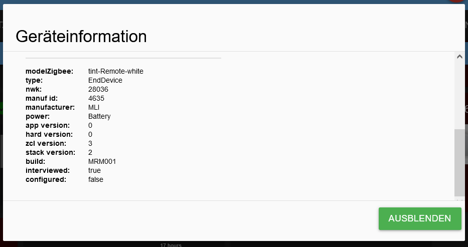

                    VumerV Offline
                    VumerV Offline
                    Vumer
                    schrieb am zuletzt editiert von Vumer
                    @asgothian
                    model:404022
                    description:Tint dim remote control
                    modelZigbee:tint-Remote-white
                    type:EndDevice
                    nwk:16515
                    manuf id:4635
                    manufacturer:MLI
                    power:Battery
                    app version:0
                    hard version:0
                    zcl version:3
                    stack version:2
                    build:MRM001
                    interviewed:true
                    configured:false
                    endpoint:1
                    profile:260
                    input clusters:genBasic (0)
                    genIdentify (3)
                    output clusters:genIdentify (3)
                    genGroups (4)
                    genOnOff (6)
                    genLevelCtrl (8)
                    genOta (25)
                    touchlink (4096)
                    4111

                        @vumer Ich fürchte da wird wenig bis nichts gehen. Die Fernbedienung meldet sich als 404022 - sie hat also die falsche Firmware.
                        Als 404095 müsste sie sich als ZBT-Remote-ALL-RGBW oder TS1001 mit einem manufacturerName melden. Das tut sie nicht.
                        Ich würde das Gerät zurück schicken und austauschen lassen.

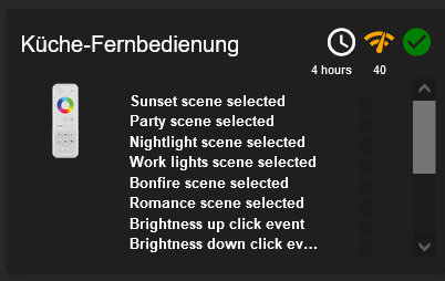

                            ESP8266E Offline
                            ESP8266E Offline
                            ESP8266
                            schrieb am zuletzt editiert von ESP8266

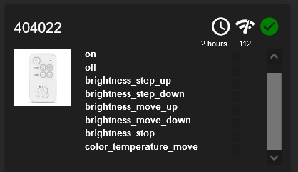

                            Bei mir hat das neue Model folgende Funktionen:
                            und das alte Model:
                            Teil 1:
                            Teil 2:
                            Vielleicht kann sich ja noch jemand melden, bei dem die FB richtig erkannt wird.
                            AsgothianA VumerV 2 Antworten Letzte Antwort

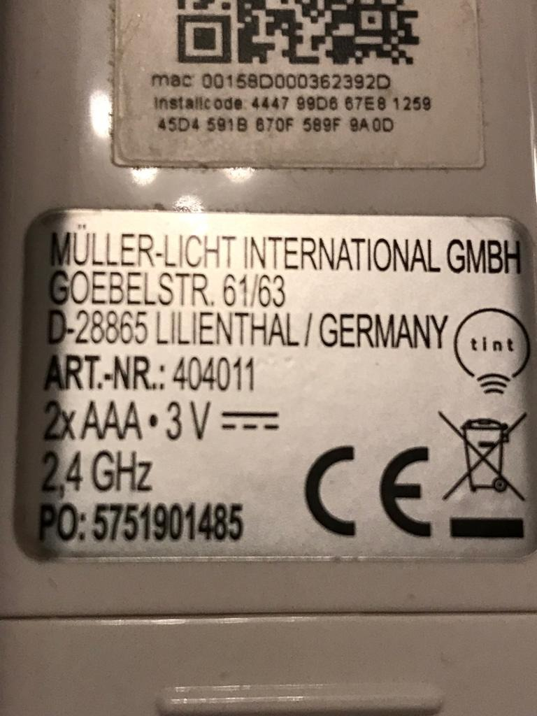

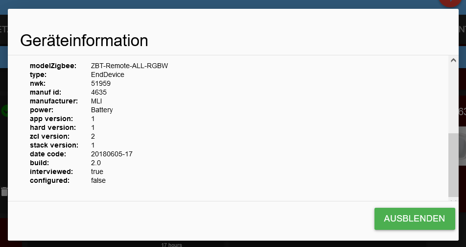

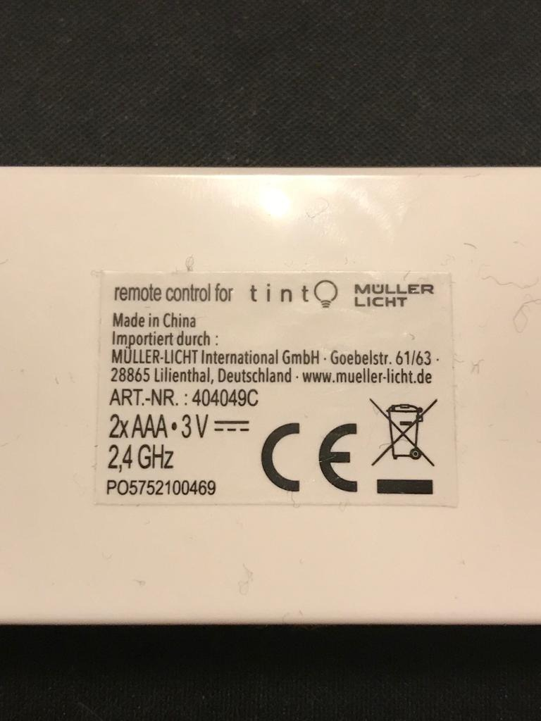

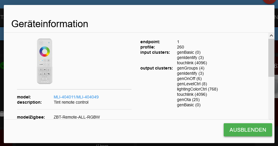

                                  ESP8266E Offline
                                  ESP8266E Offline
                                  ESP8266
                                  @asgothian , bitte schön:
                                  Neues Model:
                                  Teil 1:
                                  Teil 2:
                                  Altes Model:
                                  Teil1:
                                  Tei2:
                                  Hier noch das Label von der Rückseite der neuen FB:
                                  hier die alte:

                                    AsgothianA Offline
                                    AsgothianA Offline
                                    Asgothian
                                    @esp8266
                                    In diesem Fall ist ein Issue am zigbee-herdsman-converters oder am zigbee2mqtt.io Projekt auf GitHub notwendig. Ohne entsprechende Geräte kann ich da wenig bis nichts tun. Ob da was geht kann da ggf. jemand sagen.
                                    A.
