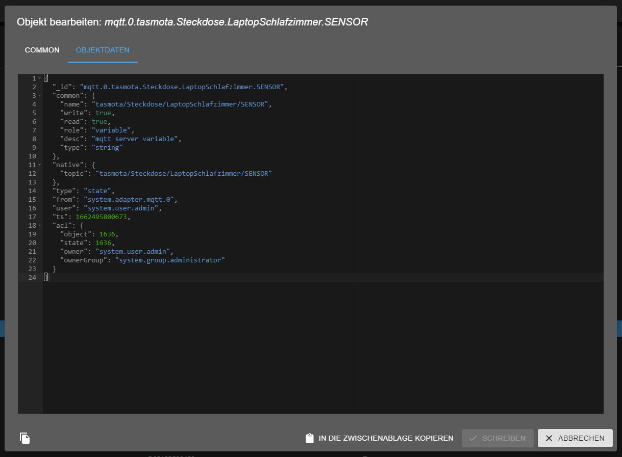

              • M
                merlin2k11 @Ahnungsbefreit last edited by
                @ahnungsbefreit
                Leider bei mir nicht. Ich habe aktuell "nur" den MQTT Adapter installiert. Aber im Sonoff Adapter schaute es auch nicht anderes aus.
                Wenn du meinst das ich ein Fehler mache in der Bedienung - dann mache ich dazu gerne einmal ein Topic auf. Denn dann muss ich die Logik nicht selbst entwickeln alles auszulesen etc.
                Aktuell wäre ich an den Punkt das ich 24 Std Werte ausrechnen müsste und Speichern müsste.
                • A
                  Ahnungsbefreit @merlin2k11 last edited by
                  @merlin2k11 Im MQTT Adapter ist es normal, dass die Daten in Rohform, so wie das Gerät sie liefert, in den Objekten landen. Genau deswegen gibt es ja den Sonoff Adapter.
