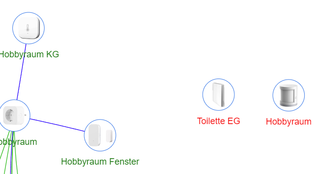

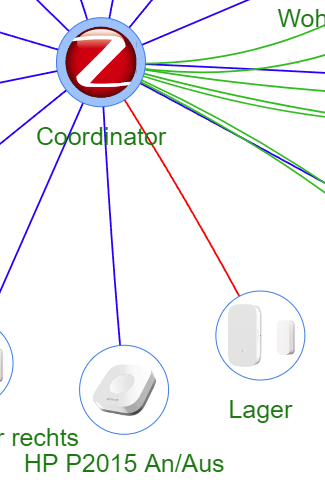

        Wo wir gerade dabei sind, in meiner Topologie (s. unten) gibt es immer zwei Geräte (oben rechts), die rot sind und keine Verbindung haben; aber trotzdem einwandfrei funktionieren. Die habe ich schon gefühlte 10 Mal abgelernt und wieder angelernt, aber leider bleiben sie immer außen vor.
        Ist das auch normal? Und letzte Frage, was bedeutet die rote Linie beim Koordinator? Dieses Gerät funktioniert ebenfalls einwandfrei.
        David G.D AsgothianA 2 Antworten Letzte Antwort

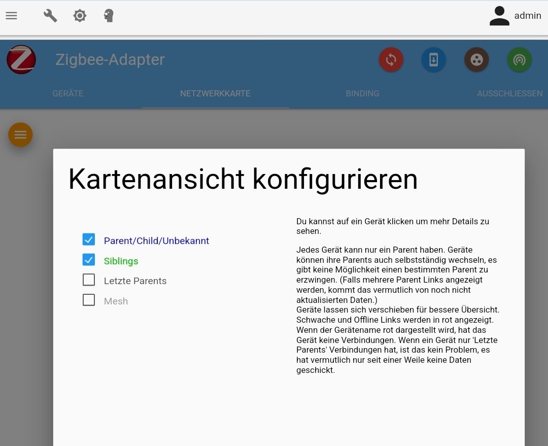

          @qqolli
          Ganz grob steht es hier
          So lange alles klappt 🤪
          Die Karte ist auch nur eine Momentaufnahme in der Sekunde wo es geladen wird.
          All zu viel darf man wohl eh nicht drauf geben.

            @qqolli sagte in Kurze Frage Zigbee-Adapter:
            Das ist normal.
            Um Strom zu sparen lassen sich batteriebetriebene Geräte nicht aktiv abfragen, daher ist die Route zu dem Gerät abhängig von den Informationen die im Router gespeichert sind. Wie da die Geräte eingetragen sind hängt von der Firmware des Routers sowie der letzten vom Gerät empfangenen Nachricht an. Daher kann es sein das die Geräte in Rot dargestellt werden obwohl sie funktionieren und auch keine Linie zum Koordinator / Router haben.
