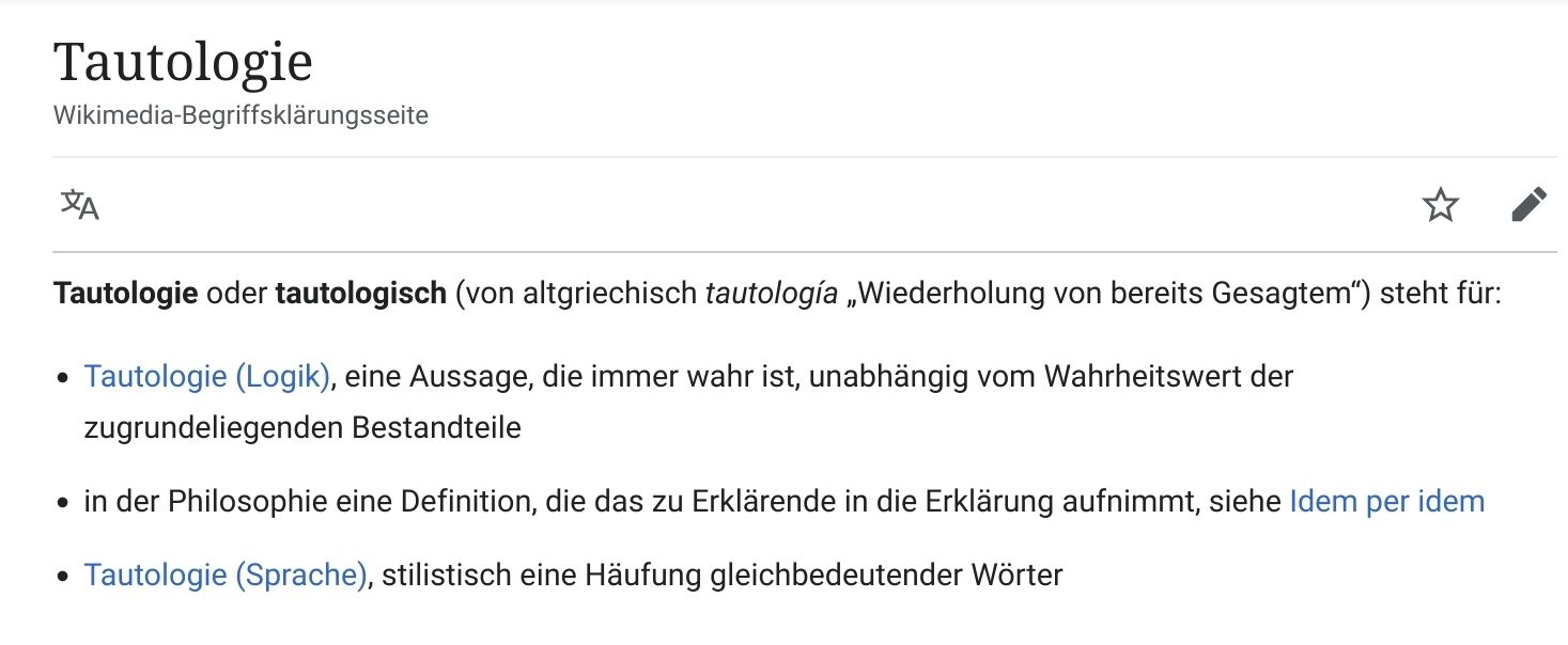

              @thomas-braun sagte in Korrekter Start vom ioBroker unter Ubuntu 20.04:
              manuelles gefummel
              😁 Das muss jetzt aber mal sein. Diese Tautologie sollte, wenn's nach mir geht, in der Geschichte dieses Forums verewigt werden.
                  #27
                  @meister-mopper sagte in Korrekter Start vom ioBroker unter Ubuntu 20.04:
                  manuelles gefummel
                  welche Variante darf's denn sein?
                    manuelles gefummel
                    #28
                    Na die erste natürlich.
                    Sprich ich hab immer Recht! :-D
