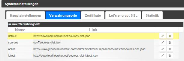

      @Homoran:
      Welches Repository hast du unter Systemeinstellungen als default eingestellt.
      Solltest du das auf latest eingestellt haben bekommst du immer die neuesten (evtl. nicht stable) updates angeboten. `
      ich habe hier eigentlich nichts geändert - siehe Bild:
      NUC12i7 -> Proxmox VM [ioBroker.Pro]+[InfluxDB/Grafana]+[AdGuard]+[ OpenCCU ]+[Conbee3] +[Graylog]+[Octopi]+[OpenClaw]
      NUC6CAYH (16GB) [Proxmox Backup Server]+[OMV]
      • HomoranH Offline
        HomoranH Offline
        @Holger76:
        ich habe hier eigentlich nichts geändert - siehe Bild: `
        Der Reiter davor ist entscheidend.
        Hier stehen nur die Repos die du zur Verfügung hast.
        Das ausgewählte steht unter "Haupteinstellungen"
        "default" ist stable, "latest" ist eben latest, also stets die neuesten Versionen.

          @Homoran:
          Der Reiter davor ist entscheidend. `

            @ruhr70:
            @Homoran:
            :twisted: :mrgreen: `
            jaja, lacht ihr nur. :lol: Aber auch da, nichts geändert, also default.
            … bis jetzt. nun auf LATEST geändert :-D (schnell nochmal ein Backup gemacht)
