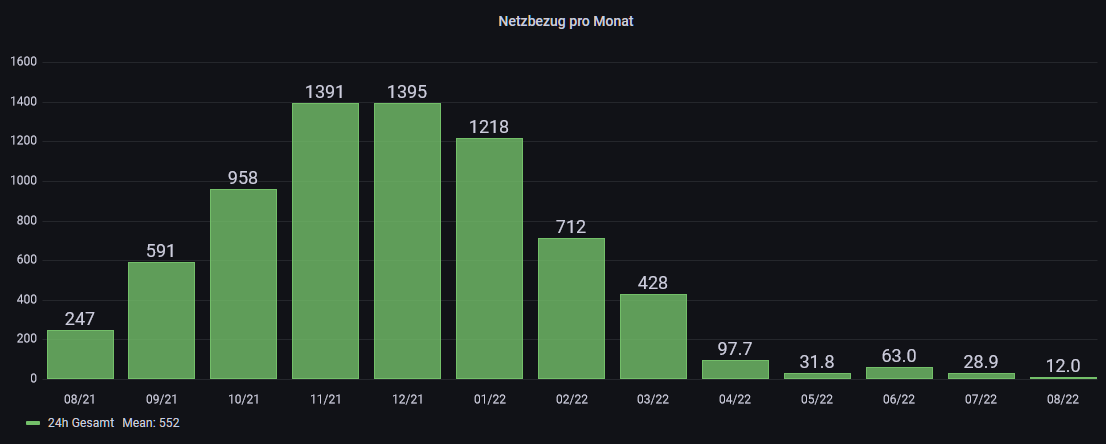

      @roetty
      versuch es mal so
      SELECT non_negative_difference(last(cumulative_sum)) FROM(
      SELECT cumulative_sum(non_negative_difference(last("value"))) FROM "0_userdata.0.4000_EnergieErzeugung.Zaehler.NetzbezugTotal" WHERE $timeFilter GROUP BY time(1d)) WHERE $timeFilter GROUP BY time(30d)
      Datenpunkt anpassen nicht vergessen.
      Sollte dann so etwas bei raus kommen
      Habe hier Influxdb 1.8 laufen, ob das ab Version 2 noch klappt ...keine Ahnung
      VG

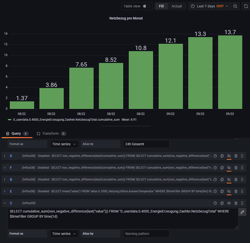

          U Offline
          U Offline
          UlliJ
          wrote on last edited by UlliJ
          @roetty
          das ist eine Abfrage für einen langen Zeitraum (Monatswerte).
          Versuch mal Schritt für Schritt mit dem inneren Teil der Abfrage.
          SELECT cumulative_sum(non_negative_difference(last("value"))) FROM "Dein Datenpunkt" WHERE $timeFilter GROUP BY time(1d)
          Zeitfilter in Grafana mal auf 7 Tage oder so stellen. Sollte für jeden Tag ein Balken/Punkt je nach chart herauskommen.
          Und dann vielleicht mal Deine Einstellungen zeigen.
          Edit: und die Version von influxdb und Grafana sollten wir auch klären. Eine v3... gibt es für Influxdb nicht. Entweder v1.8 oder 2.x?
          Hier bei mir: Influxdb 1.8 und Grafana 9.0.x
          Bei Influxdb 2.x funktioniert die Abfrage anders und da habe ich keine Ahnung von.

            U Offline
            U Offline
            UlliJ
            @roetty
            das Gruppieren passiert hinten in dem Teil "group by time(intervall).
            Hier kannst Du die Anzahl der gebildeten Differenzen einstellen
            Hier im Beispiel also 1 Wert pro tag (1d).
            Wenn es funktioniert, dann die Abfrage aus dem ersten post nehmen und die Intervalle anpassen.
            Für die innere vielleicht 1h und aussen mal 1d, Zeitintervall Grafana auf letzte 7 Tage.
            Dann bekommst Du für jeden Tag einen Wert der Deinen Verbrauch ergeben sollte
