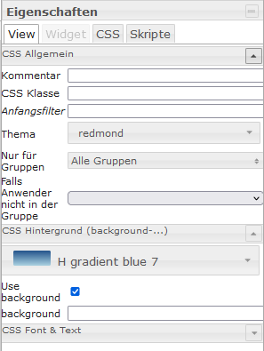

    Jetzt dachte ich mir ich schreibe per Blockly in einen DP als Beispiel folgendes:
    rgba(0, 0, 0, 0) linear-gradient(rgb(35, 83, 138) 0%, rgb(167, 207, 223) 100%) repeat scroll 0% 0%
    und diesen DP als Binding unter Background einfügen:
    ohne Erfolg.
    Ob es da ein Geheimnis gibt welches ich nicht kenne ?
    Merci für Unterstützung

      @djmarc75 sagte in VIS dynamischer Hintergrund durch Binding:
      In deinem Falle leider ja. Bindings funktionieren nur innerhalb der Widgets, nicht innerhalb der VIS ;)

        @sborg
        Ok und merci für die Antwort.
        Dann wirds wohl ein HTML-Widget als Hintergrund mit z-index 0 werden !
        Grüße

              @djmarc75
              mit dem script kannst du es mal testen - script gehört in script-tab im vis editor - und checkt jede halbe stunde, welche stunde es ist und setzt den hintergrund
              sollte so funktionieren - mußt es nur mit den stunden und deinen hintergrund-farb-werten einstellen
                var testInter=  setInterval( function () {
                var currentTime = new Date().getHours();
                console.log(currentTime);
              	   if (7 <= currentTime&&currentTime < 20) {
                        $('#visview_DHL.vis-view').css({
                        'background-image': ' linear-gradient(#c6c6dc,#a8b4d6, #fabf67,#f9a05a)',
              	   else{
                       'background-image': ' linear-gradient(90deg, rgba(194,50,167,1) 0%, rgba(69,113,175,1) 49%, rgba(84,141,159,1) 100%)',
              	 }, 180000);
                mit diesem wert funktioniert es nicht - weiß nicht warum

                    @djmarc75
                    noch eine sache - im script wird das auf eine bestimmte view (DHL) von mir angewendet
                    diese zeilen ( kommt 2 mal vor)
                    mit
                     $('.vis-view').css({
                    ist es für alle views gültig !
                    hatte ich ganz vergessen :-(

                      @liv-in-sky super... klappt...
                      sogar mit meinen Werten von oben ABER dazu musste ich den Code bissle ändern:
                                'background': ' rgba(0, 0, 0, 0) linear-gradient(rgb(0, 0, 0) 0%, rgb(69, 72, 77) 100%) repeat scroll 0% 0%',
                      	   else{
                               'background': 'rgba(0, 0, 0, 0) linear-gradient(rgb(0, 0, 0) 0%, rgb(69, 72, 77) 100%) repeat scroll 0% 0%',
                      	 }, 60000);
                      background-image einfach in background geändert !
                      Vielen Dank 👍
