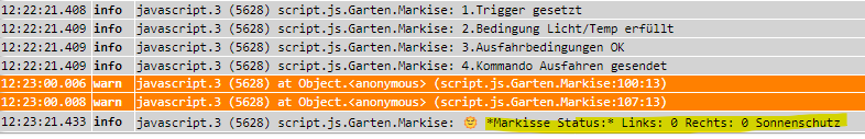

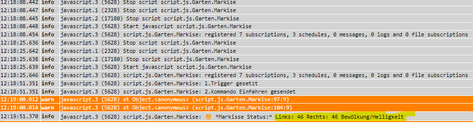

        @arteck Ab Zeile 119 ist ein Fehler, dass Script sendet mir die Zustände der Markisen per Whatsapp, beim Einfahren werden offenbar die Zustände zu früh abgegriffen so das 46% angezeigt wird. Endzustand sollte 0% sein
        Beim Ausfahren sollte die Whatsapp 100% melden
        Irgendwie komme ich gerade nicht weiter
        Michael

          @michihorn
          Was die Warnungen betrifft: Im Tab "Protokolle" finden sich weitere Informationen zu den Warnungen um 12:19 Uhr und 12:23 Uhr.
          Sind die Statusdatenpunkte vom Typ "string"?
          @michihorn sagte in Markisen Steuerung:
          Ganz unten:
          setState(idEinf, "");
          setState(idAusf, "");
          Man sollte keinen String in Datenpunkte vom Typ "boolean" schreiben!
          Würde dafür nicht ein Datenpunkt "Ausfahren" genügen (false bedeutet "einfahren")?
          Eine Minute nach Start der Bewegung kann der Endzustand noch nicht erreicht sein.
          Die Uhrzeit für das Einfahren kann während des laufenden Skripts nicht verändert werden.
          M 2 Antworten Letzte Antwort
            @michihorn
            Ganz unten:

            @paul53 Den Fehler bzgl. der Warnmeldungen habe ich gefunden, danke für den Tip.
            Zum Thema Endstand der Markise habe ich 52 Sekunden ermittelt
            • M michihorn
              @michihorn sagte: Zum Thema Endstand der Markise habe ich 52 Sekunden ermittelt
              Dann solltest Du Zeile 129 entsprechend ändern oder besser in Zeile 122 auf false prüfen, wobei dann die Verzögerung überflüssig ist.
              EDIT:
              const triggermarkB = [id_MarkisseEXEEinf, id_MarkisseEXEAusf];
              on({id: triggermarkB, change: 'ne', val: false}, function() {
                  if(logging) {
                      let text = '\ud83c\udf1e *Markisse Status:*\n  Links: ' + getState(idRolloL).val + '\n' + "  Rechts: " + getState(idRolloR).val + '\n' + getState(id_Auslöser).val;
                      sendTo('whatsapp-cmb.0', 'send', { text, phone: '+4915253938149' });
                      createEventlog("Markisse Bewegung", text);
                      log(text);
                              Michael
                              @michihorn sagte: die Zustände zu früh abgegriffen so das 46% angezeigt wird.
                              Der Adapter arbeitet mit Polling: Wenn als Abfrageintervall 20000 ms eingestellt sind, kann sich die Rückmeldung um bis zu 20 s verzögern.
                                @michihorn sagte: Würde mich über Verbesserungsvorschläge freuen.

                                  Bei dieser Änderung wird sofort ohne Wartezeit der Status aus Tahoma abgegriffen. Gerade ist die Markise eingefahren sollte dann 0% anzeigen, Anzeige war aber 100%

                                    @michihorn sagte: Bei dieser Änderung wird sofort ohne Wartezeit der Status aus Tahoma abgegriffen.
                                    Ich habe im Skript oben noch eine Verzögerung von 20 s ergänzt, um das Polling zu berücksichtigen. Außerdem wird jetzt auf false, also erst 52 s später als ursprünglich getriggert.
                                        setTimeout(function() {
                                            let text = '\ud83c\udf1e *Markise Status:*\n  Links: ' + getState(idRolloL).val + '\n' + "  Rechts: " + getState(idRolloR).val + '\n' + getState(id_Auslöser).val;
                                            if(logging) sendTo('whatsapp-cmb.0', 'send', { text, phone: '+4915253938149' });
                                            createEventlog("Markise Status", text);
                                            log(text);
                                        }, 20000); // 20 s Abfrageintervall
