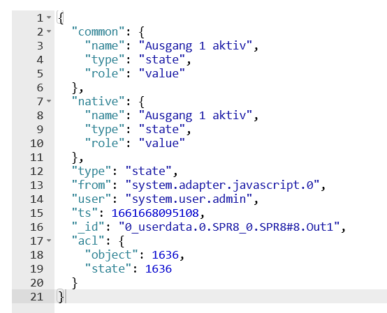

    ich bekomme in meinen Log laufend und sehr häufig Fehlermeldungen wie
    You are assigning a boolean to the state "0_userdata.0.SPR8_0.SPR8#8.Heating" which expects a state. Please fix your code to use a state or change the state type to boolean. This warning might become an error in future versions.
    oder
    State value to set for "sonoff.0.Hydrolife.NeoPool_Hydrolysis_Data" has to be type "string" but received type "number"
    Wie kann ich den die Objekte anpassen, dass das zusammenpasst, bzw wie kann ich das gleich umgehen?

        @etzeste13 sagte: Fehlermeldungen wie
        Ändere in den Objektdaten von "0_userdata.0.SPR8_0.SPR8#8.Heating" unter "common" den "type" von "state" in "boolean".

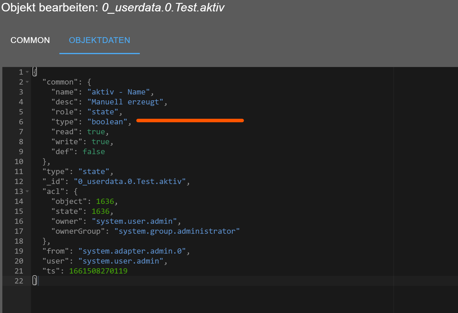

              @etzeste13 Du brauhst es doch nur in der Übersicht zu ändern:
              Wenn Du schon direkt in der Objektdefinition rumfummeln willst dann type auf booleanb:

                  @etzeste13 Der Datentyp wird in der Regel in der common Eigenschaft definiert - da steht bei Dir in meinen Augen Mist drin. Da gehört nicht state, sondern eben ein Datentyp rein.

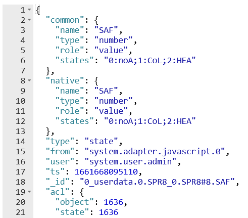

                    Ich verwende eigentlich nur wenige verschiedene "Typen" bzw "Werte"
                    1. EIN/AUS -> Hier ist Typ "boolean" aber was ist die Rolle?
                    2. Gleitkommawerte z.B. von -23,7 bis 50,6 -> hier verwende ich Typ "number" was ist hier die richtige Rolle?
                    3. vorgegebene Werte siehe hier....f2cc4d36-d05b-4c1d-9cd3-fea05691c9b9-grafik.png
                    Ich weiß Bescheid was ein Boolean, Bit, Byte, Wort, String, Gleitkommawert, Liste.... ist, aber ich komme mit der richtigen Definition bei der Kombination aus Type und Rolle nicht wirklich klar...
                    lg
                    paul53P mickymM 2 Antworten Letzte Antwort

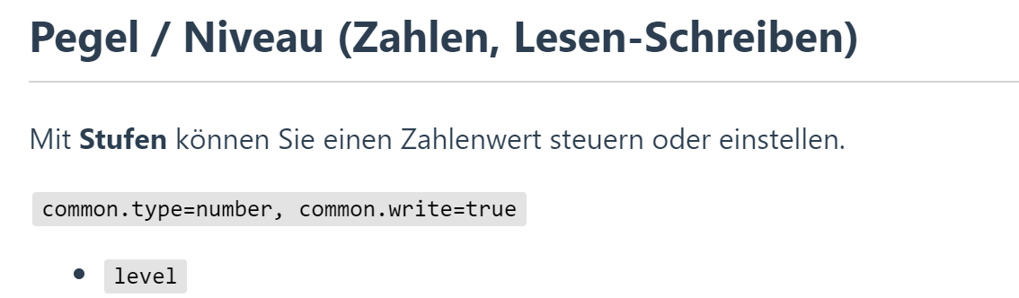

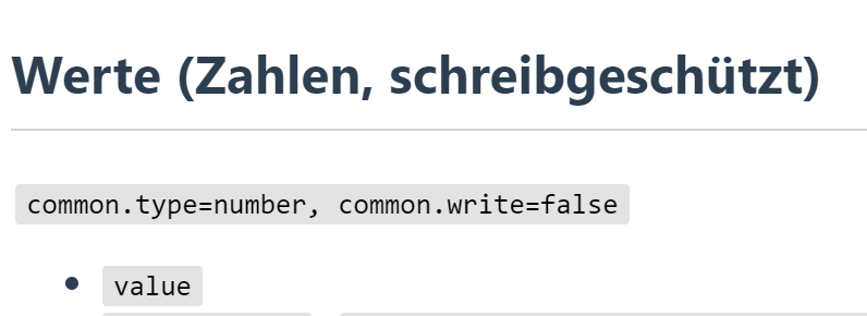

                      @etzeste13 sagte: Hier ist Typ "boolean" aber was ist die Rolle?
                      Rolle "switch" bei "r/w", Rolle "indicator" bei "read only" und Rolle "button" bei "write only".
                      @etzeste13 sagte in Fehlermeldungen bzgl Datentypen:
                      Rolle "level" bei "r/w" und Rolle "value" bei "read only".

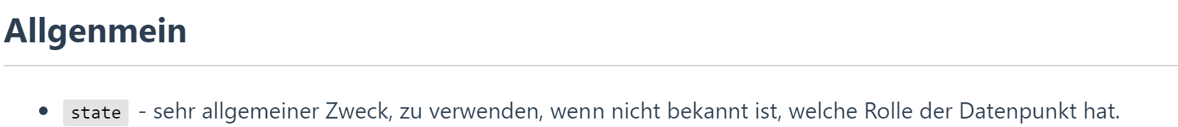

                        1. Nein Boolean ist nur true und false und nicht EIN/AUS.
                        2. Die Rolle hat ja @paul53 verlinkt. Ich finde die eher unwichtig. Bei role button - erscheint im Nicht- Experten Modus halt so ein Button. Bei Zahlenwerten kannst immer value oder level als Rolle verwenden
                        , ansonsten einfach state.
                        kannst auch text verwenden.
                        Bei meinen selbsterstellten Datenpunkten steht einfach state - ich betreibe da keinen Aufwand. Das mag für Adapterentwickler vielleicht wichtig sein, aber nicht für selbst erstellte Datenpunkte.
