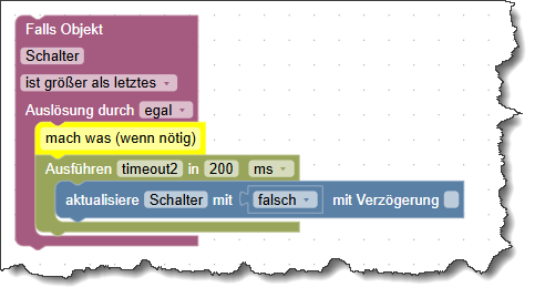

              @guitardoc In Homekit werden eben eher Zustände (von Schaltern und auch Sensoren und anderen Geräten) angezeigt und auch gesteuert. Ein Taster in dem Sinn hat ja in dem Sinn keinen direkten Zustand.
              Für Dein Vorhaben könntest Du ja aber einen Taster simulieren. Du erstellst in YAHKA ganz normal einen Schalter und in iobroker ein Blockly: Wenn der Schalter auf true geht (also der „Taster“ gedrückt wird), dann setze ihn nach einer Sekunde wieder auf false. Somit ist der normale Zustand in Homekit auf false/nicht gedrückt und in iobroker triggerst Du auf diesen Datenpunkt, nur wenn er true wird.
              Gruss, Jürgen
              EDIT: Die Taster-Simulation kannst Du anstatt in Blockly auch direkt auf dem IPhone/Ipad mittels Kurzbefehle->Automation lösen. Auch da könntest Du ein kleines Programm erstellen, welches den Schalter nach einem Einschalten kurz darauf wieder ausschaltet.

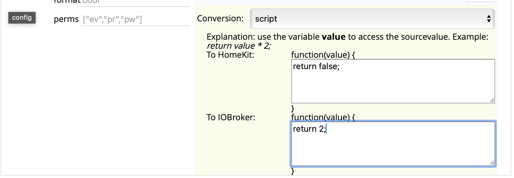

                            @dtp sagte in Tastersimulation mit YAHKA-Adapter:
                            Damit kann ich aber den Switch in Homekit bzw. YAHKA nicht wieder ausschalten, weil es ja gar keinen entsprechenden Datenpunkt für den Schalter gibt. Das müsste also direkt in YAHKA umgesetzt werden.
                            einfacher trick:
                            • Schalter auf den besagten Datenpunkt legen.
                            Was jetzt passiert ist das jedes 'umschalten' des Schalters dazu führt das der DP mit 2 belegt wird.
                            Wenn der DP von aussen (ioBroker / HM) aktualisiert wird, dann wird der Schalter im HomeKit auf falsch zurück gesetzt.
