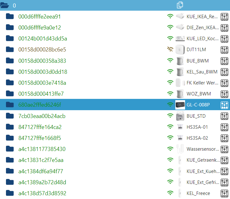

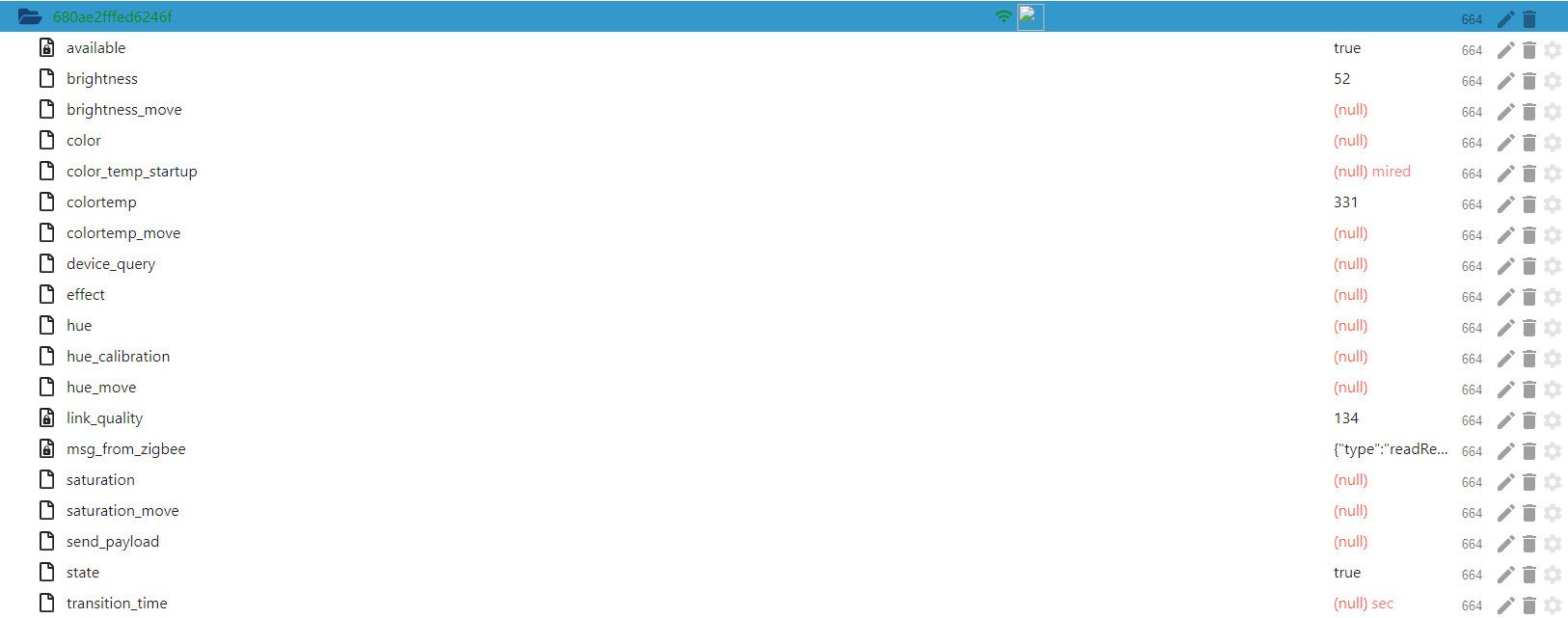

  • metaxaM Offline
    metaxaM Offline
    metaxa
    schrieb am zuletzt editiert von metaxa
    zigbee2mqtt

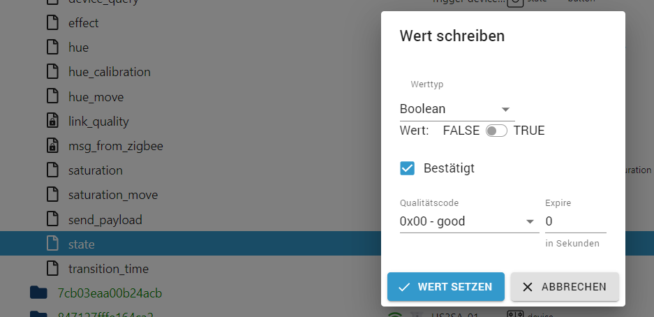

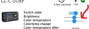

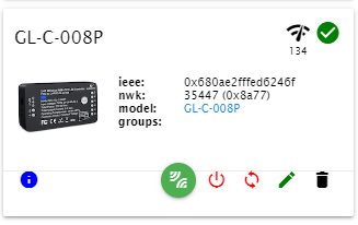

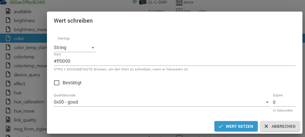

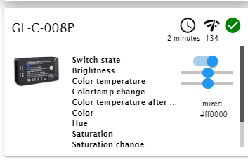

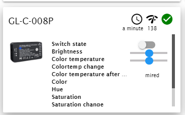

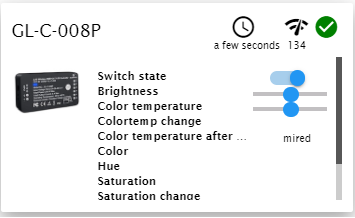

    Über die Objekte lässt sich weder der Streifen aus/ein schalten noch irgendetwas bei brightness bei saturation schalten. Von Farben ist weit und breit nix zu sehen.
    Interessanter Weise im Zigbeeadapter direkt kann ich zumindest ein und ausschalten sowie die Helligkeit mit dem Schieberegler ändern.
    Aber auch hier weit und breit keine Farb- oder/und weißmöglichkeit.

    Was habe ich schon unternommen:
    • Verkabelung mehrfach geprüft
    • Device resettet
    • Datenpunkte gelöscht
    • Adapter neu gestartet
    • Device neu angelernt
    • Systemneustart
    • via GitHub Adapter drüber installiert
    Liegt es an mir?
    LG, mxa

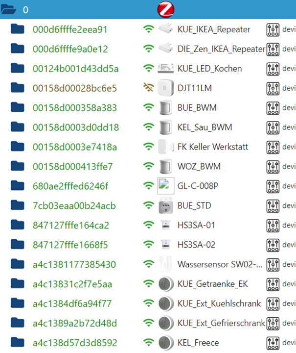

        @arteck done.
        Bei 1.7.5. waren noch fast alle Bildchen hier vorhanden
        Upgradelog auf 1.7.6:

        Jetzt sind die Symbolbilder der Tuya Thermometer weg (ist aber nicht wirklich schlimm) In der Geräteübersicht sind nach wie vor alle da, selbst jenes vom "GL-C-008P". Die Bilder vom Tuya Thermometer haben sich verändert auf:
        auch nicht tragisch.
        Systemneustart, keine Veränderung der Datenpunkte und auch keine Symbolbildchen hinzugekommen.

          State & Brightness & Saturaton lassen sich rudimentär bedienen,
          ich werde aus deiner aussage nicht schlau
          was passiert wenn du state auf true setzt ? was passiert wenn du brightess auf 100 und dann auf 0 setzt
          was passiert wenn du color auf #ff0000 setzt
          metaxaM 1 Antwort Letzte Antwort
          • arteckA arteck
            @metaxa
            für die icons
            https://github.com/ioBroker/ioBroker.zigbee/wiki/Missing-icons-after-adatapter-Update
            metaxaM Offline
            metaxaM Offline
            metaxa
            @arteck sagte in Zigbee gledopto GL-C-008P Objekte nicht schaltbar:
            für die icons
            Danke, alles da. Auch der neue Mitbewohner!

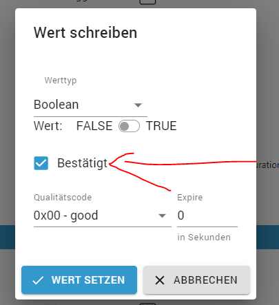

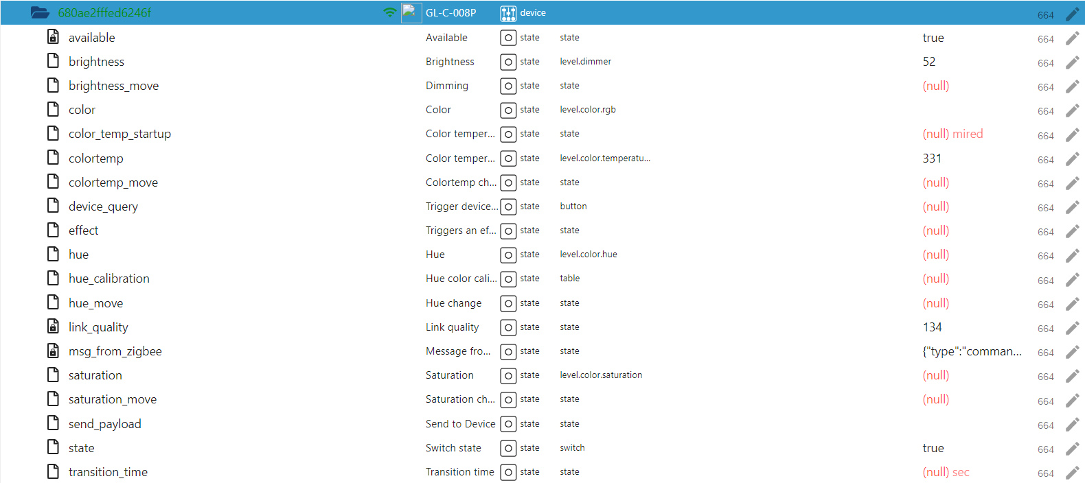

            Hier kann ich erfolgreich Ein-/Ausschalten:
            Hier kann ich nicht erfolgreich schalten, es ändert sich der DP von true auf false
            in der Übersicht ändert sich auch der Regler auf
            ABER der LED Streifen bleibt an.
            Das selbe Verhalten. Direkt in den Datenpunkten geändert, verändert sich am Streifen gar nix, jedoch in der Geräteübersicht sehr wohl. Hier kann ich die Regler bewegen und es ändert sich die Helligkeit.
            Kann ich hier nicht eintragen
            Hier schon
            ABER es ändert nix am Streifen, nur optisch in der Übersicht:
              Hier schon

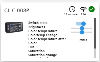

              @metaxa ahh jetzt ja...also erstens
              wenn du schon mal im Admin in Experten Modus unterwegs bist.. solltest du auch wissen was du machst
              diese checkbox besagt.. jo ist erledigt.. ich mach nix ..also Finger weg von der checkbox
              dann gehts auch mit dem umschalten
              die kachel sind nur infos.. egentlich sollte man da nix oder nur rudimentär ändern..
              also anschauen ja.. klicken NEIN
