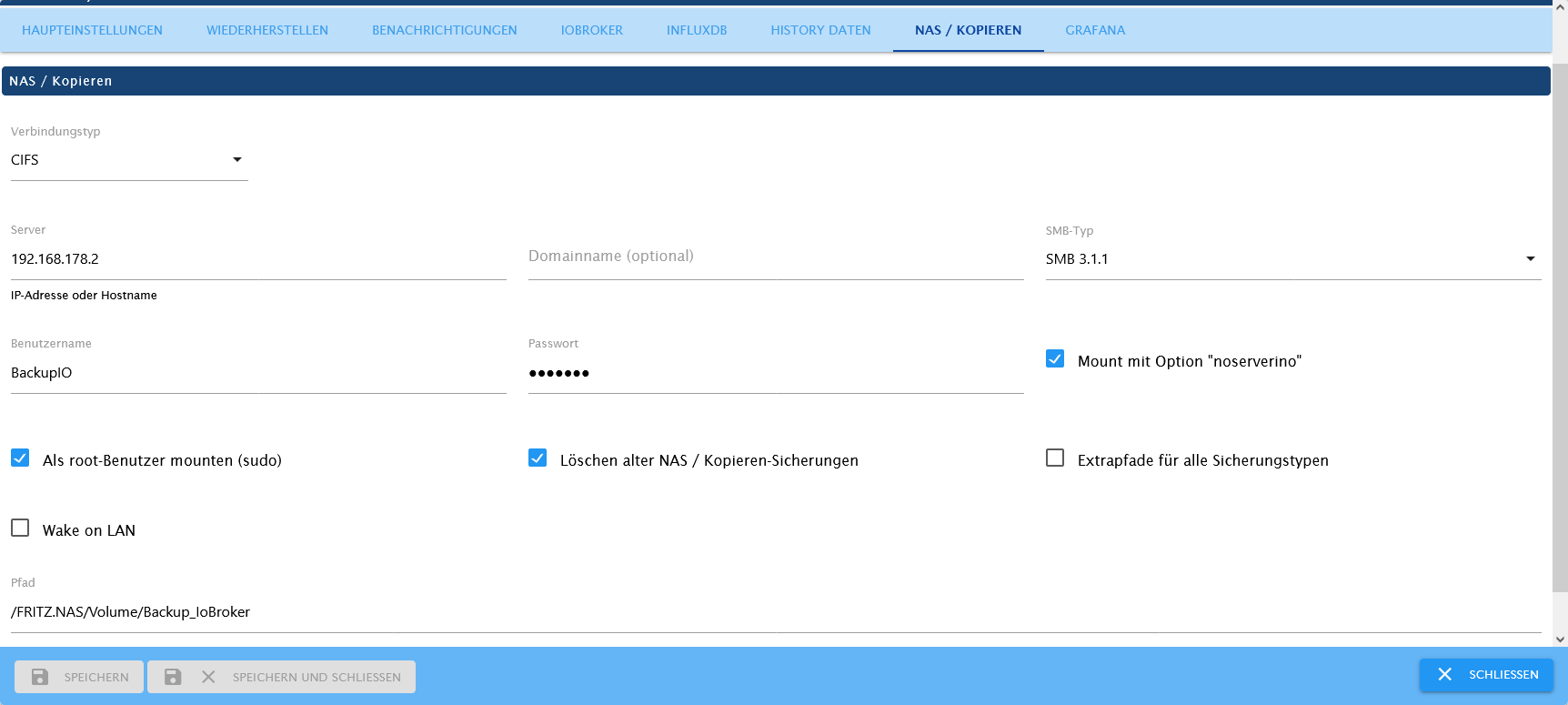

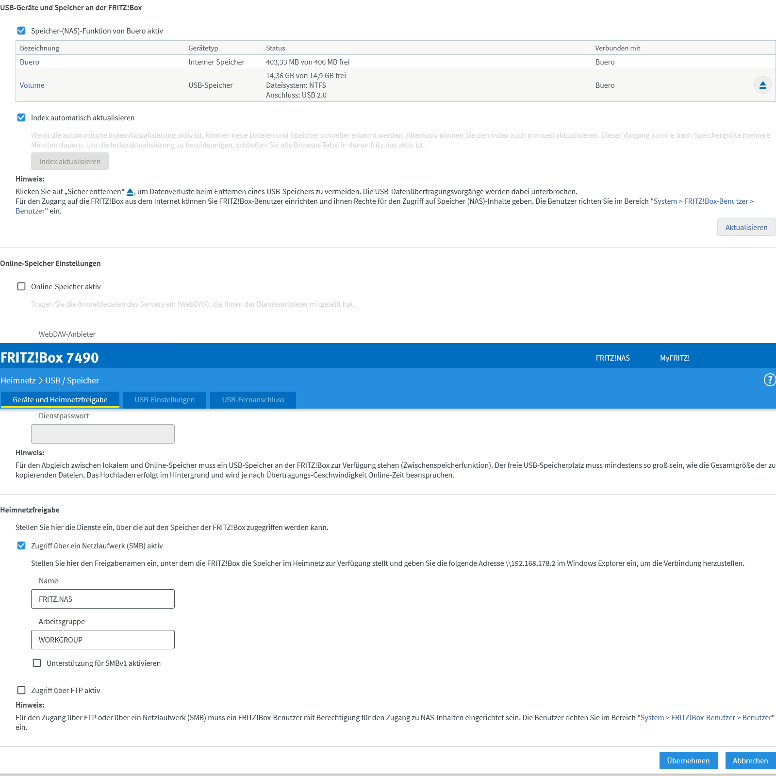

      @saibot88 Zeige mal die NAS Einstellungen der FB und von Backitup
      • Besuche meine Github Seite
      • HowTo Restore ioBroker
        Saibot88

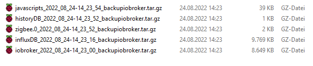

        @simatec Ich hoffe du kannst damit etwas anfangen. Die Verbindung zur NAS müsste eigentlich passen, denn es wird ja das historyDB Backup auf die Nas geschrieben, nur eben die restlichen Backups iobroker, javascrips und so weiter nicht.

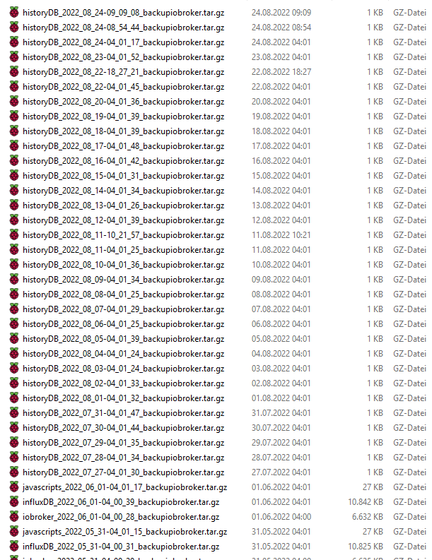

        Für heute sind 3 Einträge auf der NAS, aber eben nur historyDB. Um 04 Uhr ist automatisch und die beiden anderen von mir manuell als Test gestartet wurden.

          @saibot88 Hmm 1KB History Backup?
          Ist da etwas beschädigt? Gefühlt kann nicht auf den Stick richtig geschrieben werden.

                Saibot88
                @simatec ich denke es läuft wieder. Ein simpler Neustart, das hätte mir auch selber einfallen müssen.
                Ich bedanke mich recht herzlich für deine Unterstützung.
