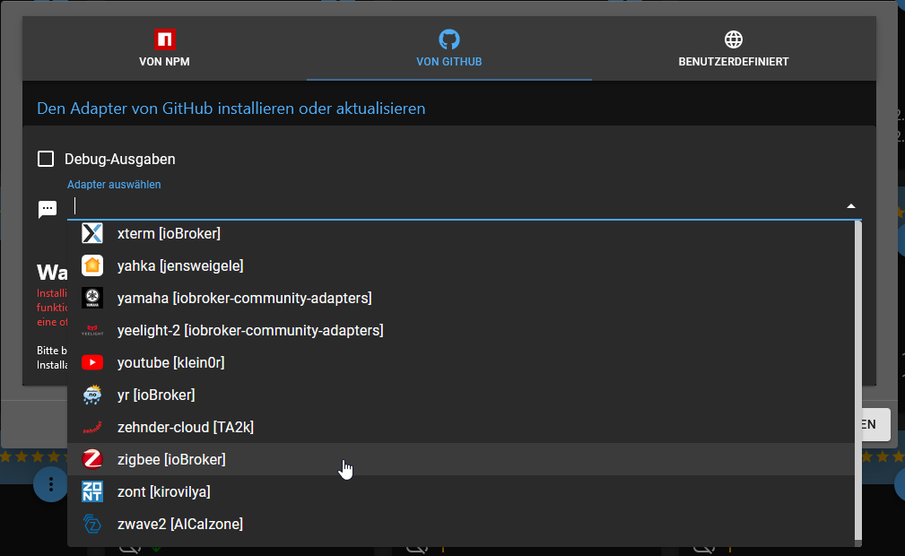

        Deeinstalliert habe ich die Taster über die "Zigbee Adapter Seite" mit
        Danach den Adapter neu gestartet - Taster neu gepaired - leider schalten die noch immer die Zwischenstecker.
        Adapterversion ist jetzt übrigens 1.7.6
        Hab ich was vergessen?

            @arteck
            Das habe ich eingentlich mit
            "Adapterversion ist jetzt übrigens 1.7.6"
            gemeint.
            Installiert über:
            So meintest du das doch?
            Jedenfalls läuft es damit noch nicht.

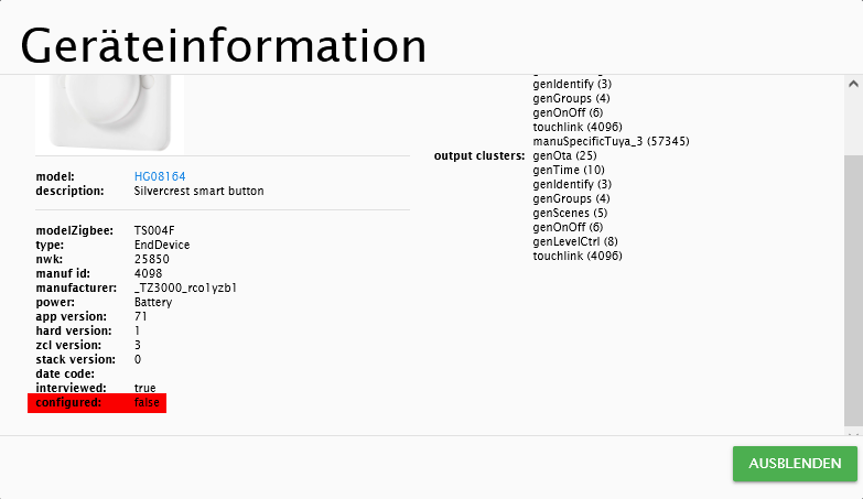

                Habe gerade in den Infos gesehen das der Taster noch immer ein "configured: false" hat.
                Falls das Deine oben benannte Konfiguration ist!?

                  @revobobo sagte in ZIGBEE – Merkwürdiges Verhalten im Zigbee Netzwerk:
                  Richtig.

                        Ein Reconfigure ergab bei mir auch ein Error
                        DeviceConfigure:Failed to DeviceConfigure.configure 0x2c1165fffe2d5136 TS004F (TypeError: mappedDevice.configure is not a function at DeviceConfigure.doConfigure (/opt/iobroker/node_modules/iobroker.zigbee/lib/zbDeviceConfigure.js:146:32) at runMicrotasks (<anonymous>) at processTicksAndRejections (internal/process/task_queues.js:95:5) at async Promise.all (index 0) at Commands.reconfigure (/opt/iobroker/node_modules/iobroker.zigbee/lib/commands.js:483:21))

                                      Das müsste auch wieder ein Entwickler beurteilen...

                                        Schalten die Zwischenstecker wenn der ioBroker, bzw. die Zigbee Instanz aus ist auch?

                                          Bei Touchlink glaube ich schon, aber...
