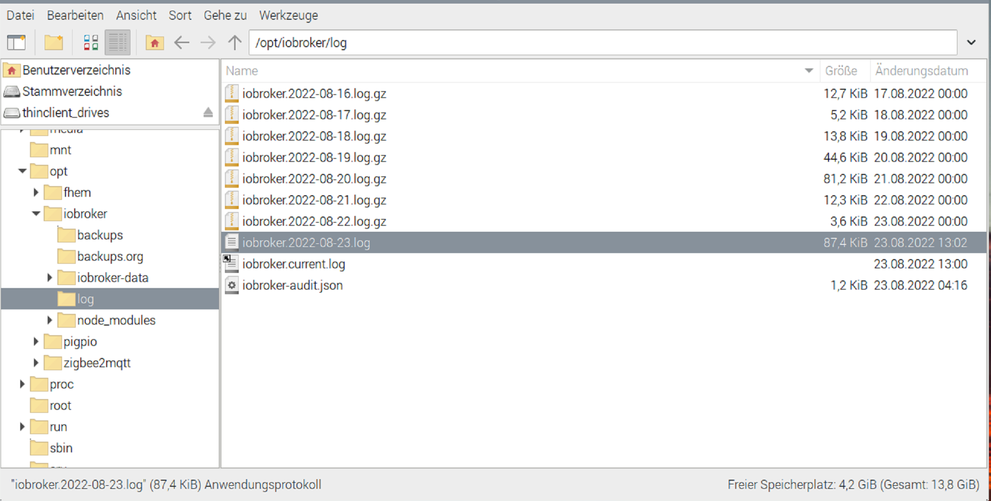

      @ja-rod wenn die Datei nicht zu groß ist - kannst Du die Datei mit dem heutigen Datum aufmachen und den relevanten Inhalten hier in codeTags posten oder die ganze Datei hochladen - ggf- zippen wenn zu groß. Du findest die unter
      /opt/iobroker/log
      • mickymM mickym
        /opt/iobroker/log

                                Komische Einträge
