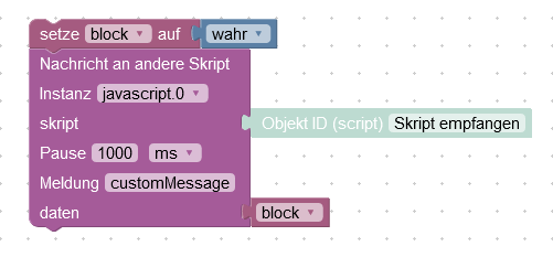

    Hab eben diesen Baustein entdeckt.
    Kann mir jmd sagen wie man diesen anwendet bzw was der so kann?
    Meine erste Vermutung war Variablen in einem anderen Skript zu beschreiben. Hat aber nicht geklappt ^^.

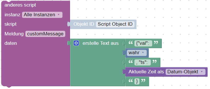

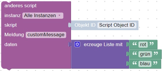

                    @david-g sagte: Buchstaben wurden bei mir verworfen
                    JSON:
                    Array:
                      JSON:
                      Array:
