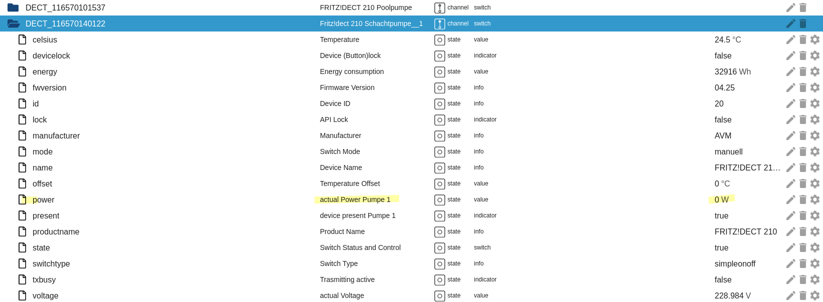

          Crazy32
          @init5 Du brauchst nur eine Steckdose oder auch einen Shelly 1 mit Verbrauchsmessung. Ich mache das mit einer AVM Fritz Steckdose. Die hat zwar keinen Datenpunkt "Strom On/Off", aber einen Datenpunkt für die aktuelle Leistung, die gerade anliegt. Da kannst Du z.B. dem jqui-mfd-ctrl-socket Widget sagen, bei mehr als z. B. 2W soll das Icon Grün leuchten.
          So sieht der Datenpunkt bei der Fritz Steckdose aus:
          I 1 Antwort Letzte Antwort
          • Crazy32C Crazy32
