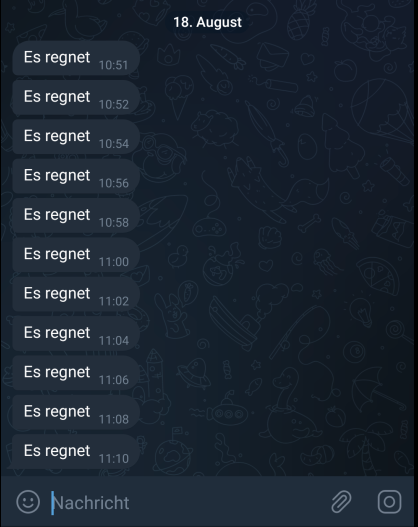

          @paul53 sagte in Bei Regen eine Nachricht per Telegram:
          Versuch es mal so:
          So, ich habe es nochmal getestet und die 10 Minuten auf 2 Minuten runter gesetzt.
          Folgendes passiert, wenn Regen erkannt wird, bekomme ich eine Nachricht "Es regnet" und der Sensor wird ausgeschaltet. 2 Minuten später schaltet der Sensor sich wieder ein, stellt fest, dass es noch immer regnet, schickt mir wieder eine Nachricht "Es regnet" und schaltet dann den Sensor wieder aus. Wenn der Wert vom Regensensor über 900 liegt, bleibt der Sensor eingeschaltet und ich bekomme keine weitere Nachricht, wie es sein sollte).

            @hagst
            Ist dies nicht die gewünschte Funktion?
            H 1 Antwort Letzte Antwort
              @hagst
              H Offline
              H Offline
              hagst
              Nein, ich hätte ganz gerne nur einmalig eine Nachricht, wenn es regnet und eine weitere, wenn es nicht mehr regnet, mit dem Inhalt, dass es nicht mehr regnet. Wenn alle paar Minuten Telegram hier bimmelt, werde ich wahnsinnig.
              Genauso wahnsinnig werde ich, weil ich alle paar Minuten rausrenne um den Regensensor nass zu machen :-)
              paul53P HomoranH 2 Antworten Letzte Antwort

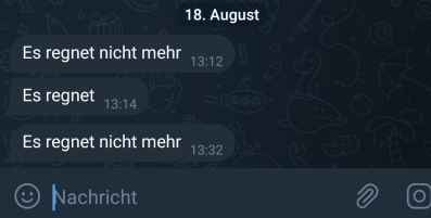

                @hagst sagte: nur einmalig eine Nachricht, wenn es regnet und eine weitere, wenn es nicht mehr regnet
                Dann ändere den unteren Teil:
                var lastMsg = '';
                on(idAnalog, function(dp) {
                    if(freigabe) {
                        freigabe = false;
                        let msg = 'Es regnet nicht mehr';
                        if(dp.state.val <= 900) {             // Sensordaten: Kleiner als 900 = Regen und sofort wieder aus
                            setState(idSwitch, false);        // Wenn Regen wird Sensor hier ausgeschaltet
                            msg = 'Es regnet';
                        if(msg != lastMsg) {
                            lastMsg = msg;
                            sendTo("telegram", "send", {         // Nachricht per Telegram
                                text: msg

                  H Offline
                  H Offline
                  hagst
                  const idSwitch = 'sonoff.0.Radar.POWER1';    // Schalter ein und aus vom Regensensor
                  const idAnalog = 'sonoff.0.Radar.ANALOG_A0'; // Regensensor
                  var freigabe = false;
                  schedule('*/2 * * * *', function() {         // alle 10 Minuten läuft das Script und schaut nach Sensordaten
                      if(!getState(idSwitch).val) {            // Abfragen on Schalter vom Regensensor ein oder aus ist
                          setState(idSwitch, true);            // Regensensor einschalten
                          setTimeout(function() {
                              freigabe = true;
                          }, 30000);                           // Wartezeit bis Sensor (A0) Daten liefert 30 s
                  var lastMsg = '';
                      if(freigabe) {
                          freigabe = false;
                              msg = 'Es regnet';
                              lastMsg = msg;
                                  text: msg
                  So sieht es jetzt komplett aus, allerdings schaltet weder der Sensor bei Regen aus, noch bekomme ich eine Nachricht per Telegram :-(
                      Formuliere doch bitte erst einmal für dich was du wirklich willst.
                      Dabei nicht irgendetwas als bekannt voraussetzen.
                      Dann hinterfragst du das, ob es wirklich ist was du erwartest.
                      was ich nicht verstehe ist warum du den Sensor überhaupt abschalten musst. Ein Regensensor, der keinen Regen aushält?
                      H Offline
                      H Offline
                      hagst
                      @homoran sagte in Bei Regen eine Nachricht per Telegram:
                      Ich schrieb: "Jetzt möchte ich, dass Telegram mir eine Nachricht schickt, wenn es regnet und wenn der Regenwert wieder >900 ist, möchte ich eine Nachricht bekommen, dass es nicht mehr regnet."
                      Der Regenwert ist in dem Code meines OP, damit man sieht was ich meine.
                      Jepp genau so sieht es aus. Der Sensor verträgt auf Dauer kein Wasser und durch das Ausschalten verlängert sich die Lebenszeit des Sensors.
                              Ändere Zeile 12:
                              Du bist der Hammer Paul, es klappt wie gewünscht! Genau so wollte ich es haben! Einfach klasse, vielen vielen Dank Paul!
                              Wenn es jetzt regnet und der Regensensor einen Wert von < 900 ausgibt, wird er ausgeschaltet und ich bekomme eine Nachricht bei Telegram mit dem Hinweis, dass es regnet.
                              Wenn es aufgehört hat zu regnen, schaltet sich der Regensensor wieder dauerhaft ein und ich bekomme eine Nachricht, dass es nicht mehr regnet.
