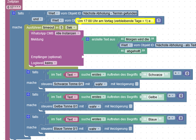

    Hallo ich habe ein Blockly welches auch sehr gut funktioniert und möchte dazu noch folgendes Realisieren.
    Ich möchte wenn zb. die Blaue Tonne geholt wird ein True auf eine GA 1.1.1 senden.
    Bei der Schwarzen Tonne ein True auf die GA 1.1.2 und bei der Gelben Tonne ein True auf die 1.1.3 senden. Das True soll am Vortag um 17:00 Uhr gesendet werden und am Tag der Abholung um 12:00 Uhr wieder auf False geschaltet werden.
    Wie setze ich dies um?

      Welche möglichen Inhalte kann der Wert des Datenpunktes "Nächste Abholung - als Text" haben?
      Wozu soll "timeout" gut sein?
      Prinzip, wenn der Text die Abholung mehrerer Tonnen enthalten kann:
      Wenn immer nur der Text für eine bestimmte Tonne enthalten sein kann, lässt es sich mit dem Block "der Fall ist" vereinfachen.

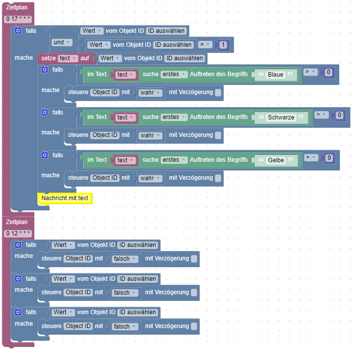

        @paul53 Habe es jetzt mal so umesetzt aber es funktioniert noch nicht das eine 1 gesendet wird.
        Wo liegt mein fehler?

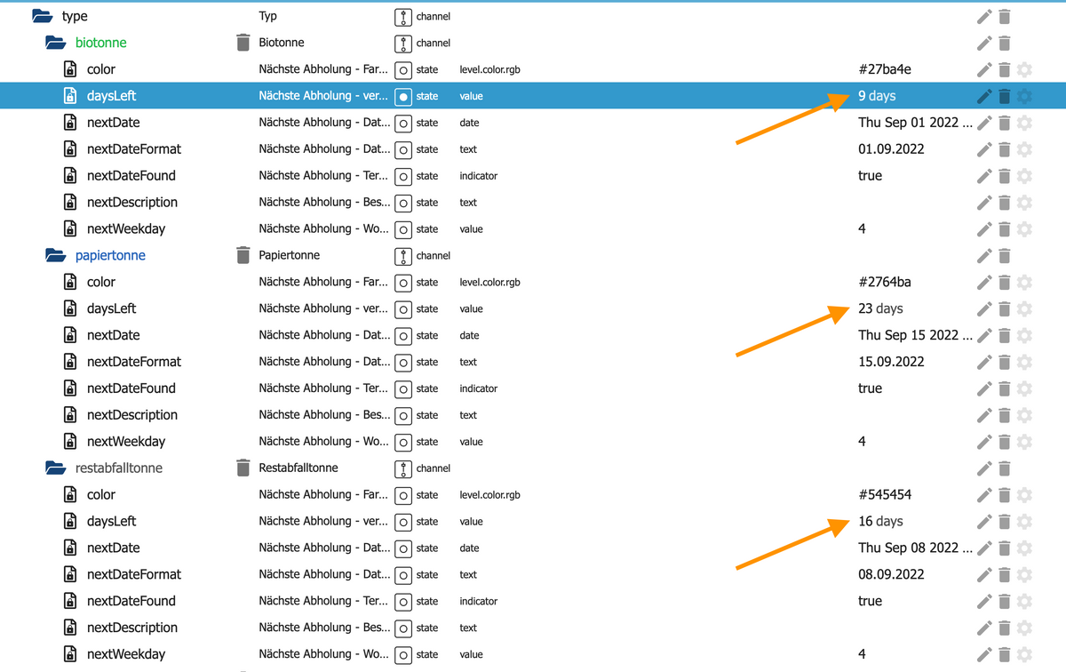

          @timowald sagte in Script Müllabfuhr:
          Dann geht doch am besten auf die einzelnen Datenpunkte der verschiedenen Typen (und nicht auf next / nextAfter).
          Die Zusammenfassung wird aus den einzelnen Werten generiert - warum dann da wieder umständlich raussuchen?
            haus-automatisierungH Offline
            Dass Du die Variable Text nirgendwo gefüllt hast... aber wie gesagt, viel zu kompliziert gedacht :)
